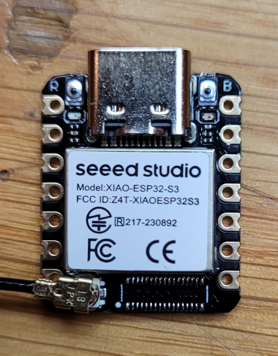

Mein „Setup“: XIAO ESP32-S3 / vsCode / platformIO / Windows11
Beim Versuch hochzuladen kommt der Fehler, dass der gewählte Port (com6 z.B.) belegt ist. Wähle ich einen anderen Port > selbiges.
Stecke ich den ESP an meinen PC wird sofort ein Port zugewiesen:
Den ESP in den flash-Modus zu versetzen (boot+reset) bringt auch nix.
Hat jemand schon Erfahrung mit diesem Teil?

Zum eigentlichen Fehler:
Sind alle Fenster geschlossen, die seriellen Output zeigen? Weil wenn sich da was überlagert und auf den gleichen Port zugreift, dann knallt’s.

zu c) Hab an den Terminals rum probiert, hat alles nix gebracht. Bei meinem ESP32-c3 klappt alles sofort.
Fazit: Ich werde die -S3 ordentlich ensorgen. Mein eigentliches Problem ist ja, das meine ESP32-C3 einen schwachen WLAN-Empfang haben. Ich hatte deshalb nach kleinen ESP32 mit ext. Antenne gesucht und bin auf diesen Typ gestoßen.

ist inzwischen die schlechtere Wahl:
Ich würde auf pioarduino umsteigen, dann wird der s3 auch laufen
