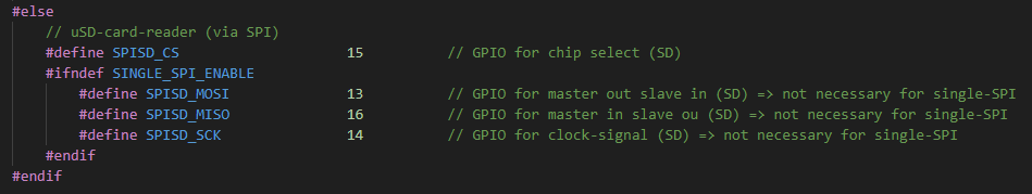

Bei mir sieht es aber eh so aus, das müsste ja stimmen:
Der Bug ist im DEV-Branch, Du scheinst den Master zu verwenden.
Was mir auffällt: Du scheinst beide SD Compilershalter gesetzt zu haben. Schau in settings.h, es muss für SPI so gesetzt sein:

@maxxe Du scheinst im obigen Screenshot aber den SD_MMC und nicht den gewünschten SPI Modus aktiv zu haben…
In meinem Screenshot sind doch aber beide aus. Zumindest dachte ich, wenn ich vor beiden den // habe sind beide aus?

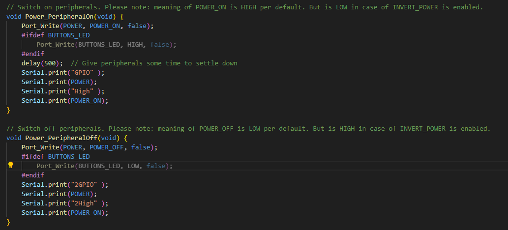

Mach’ mal hier ein paar Debug-Ausgaben mit Serial.print() rein:

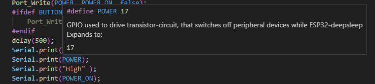

  • POWER sollte GPIO17 sein
  • POWER_ON sollte HIGH sein
  • Der Status von POWER sollte am Ende HIGH sein
Ich habe es so in die neueste master geschrieben.

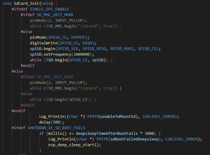

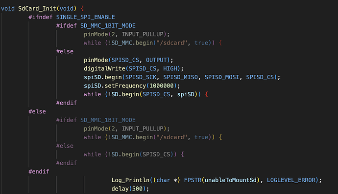

Und hier der Auszug aus der SDCard.cpp, sieht aus wie bei dir:
