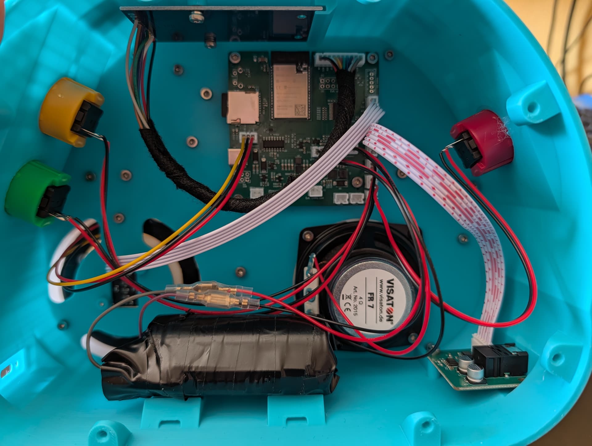

Ich will hier auch mein erstes Gehäuse für meinen ESPuino vorstellen: „Rainbow“:
Das Gehäuse ist komplett 3D gedruckt und alle Teile sind so designt worden, um möglichst einfach und ohne Stützen gedruckt werden zu können.
Als Hardware Basis hab ich alle Komponenten verwendet, die hier im Forum angeboten werden, also das Mini 4L Board, Kopfhöhrer Board, Drehencoder und dem LED Ring in der 86mm Variante.
Für die Montage werden nur M3x8 Schrauben benötigt. Für alles. Man braucht also keine exotische Hardware.
Eine genaue BOM findet ihr in dem Link von MakerWorld hier:
https://makerworld.com/en/models/1549026-espuino-rainbow-case#profileId-1626808
Wenn euch meine Variante gefällt, gebt mir gerne einen Boost auf MakerWorld :smiley:
Danke für das tolle Projekt :smiley:

ein kleines Update von meiner Seite: es gibt nun auch eine Gehäuse Version für das Complete PCB Board. Außerdem hab ich die Positionierung des RFID Senders leicht überarbeitet. In der “alten” Version ist der Leser doch recht weit weg von aufgelegten Chips. Das hat bei mir zu sporadischen Lesefehlern geführt. Jetzt wird der Leser viel Näher am Gehäuserand positioniert, muss aber nun mit Heißkleber fixiert werden anstelle der M3-Schrauben im alten Gehäuse.
https://makerworld.com/de/models/1549026-espuino-rainbow-case
VG Alex

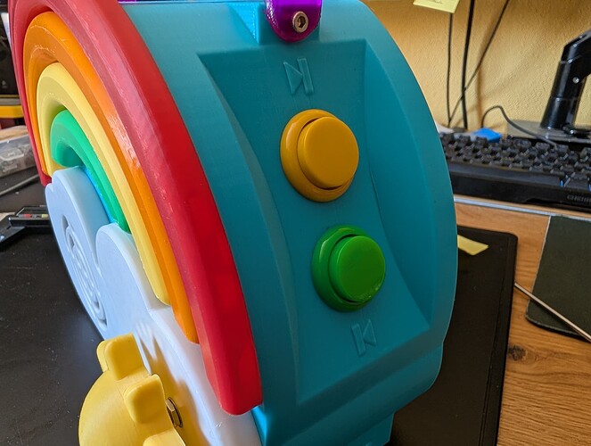

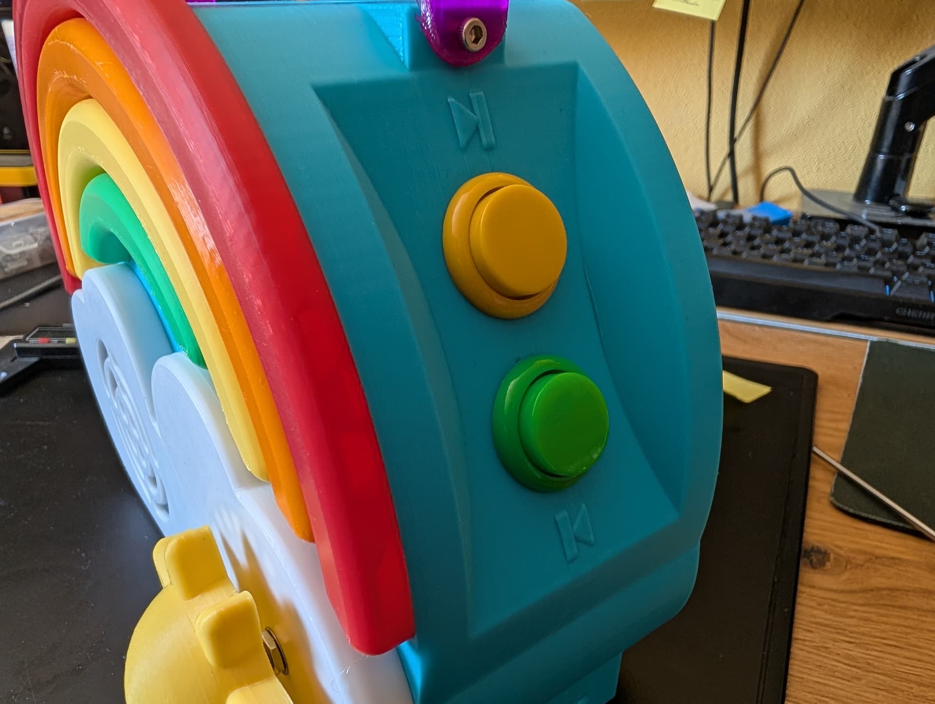

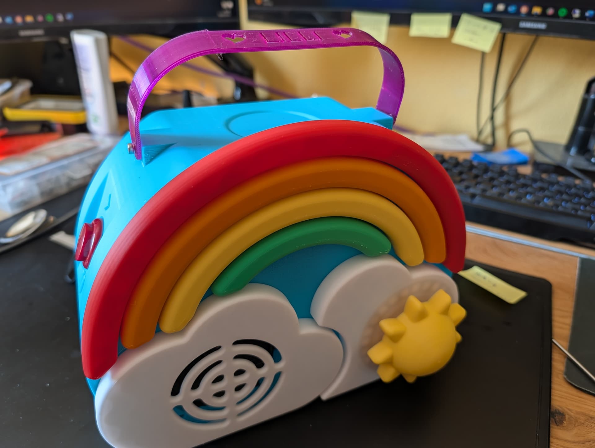

Super danke,
Ich habe noch eine Version mit Tragegriff und Arcade Button erstellt.
3 „Gefällt mir“
