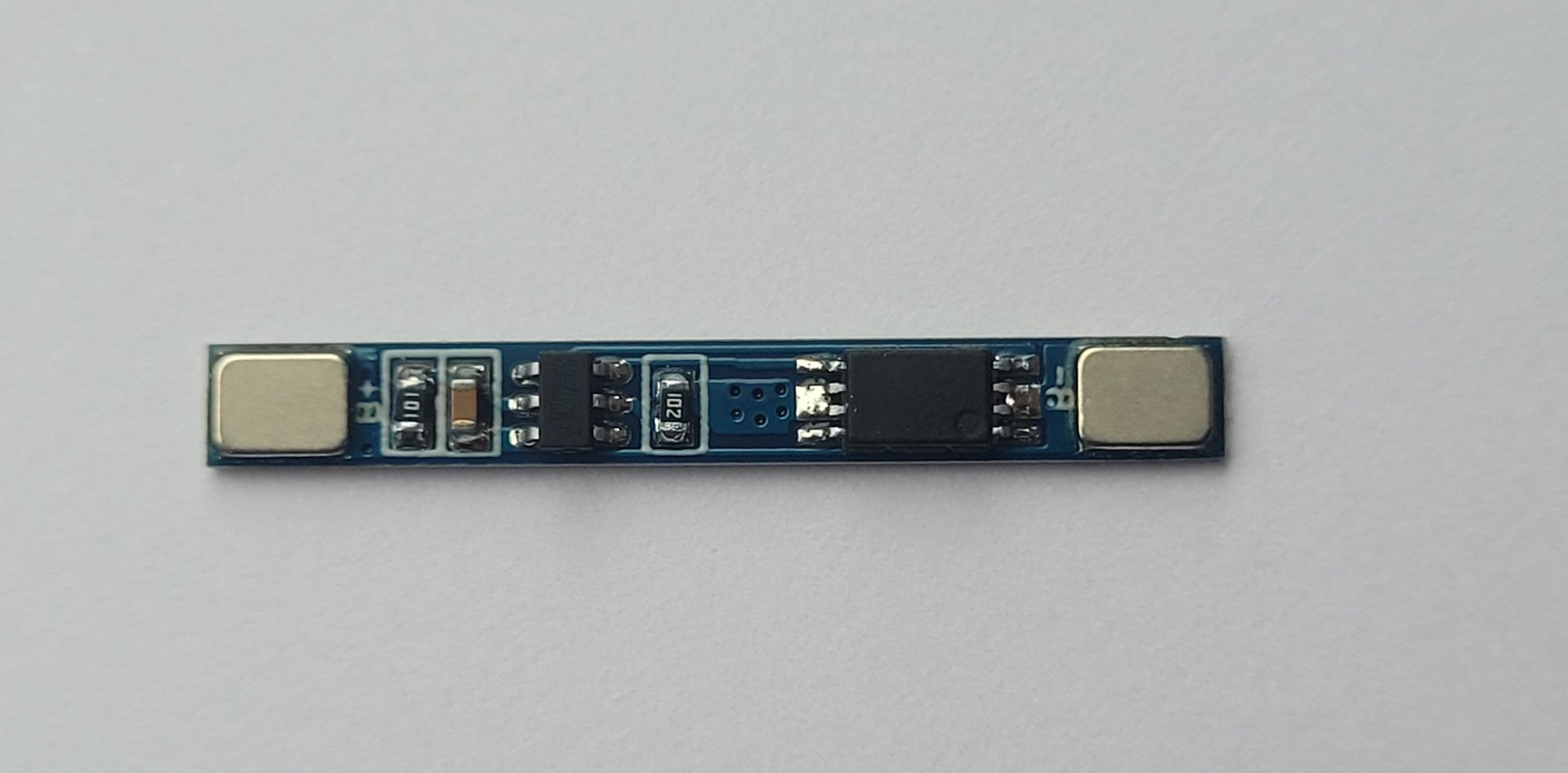

Ja, ich denke das sieht soweit erstmal ok aus.
Mindestens mal optisch identisch zu dem, was ich selbst auch schon verwendet habe:
Also meines Wissens liegt die untere Grenze bei 2 V. Was man allerdings auch bedenken sollte: Dass das BMS eingreift, ist quasi Ultima Ratio. Also es wäre schon besser, einen Mechanismus zu haben, der schon höher (spätestens 2,5 V) eingreift. Die Frage ist im Kern, ob man einen Schaltregler verwendet. Tut man das nicht, dann limitiert der ESP32 ja eh, weil er unterhalb von 3 V zunehmend „Probleme“ kriegt. Verwendet man jedoch einen Schaltregler, dann braucht’s aus meiner Sicht zwingend ein Akkumonitoring, um Tiefentladung zu vermeiden.
