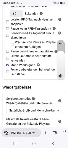

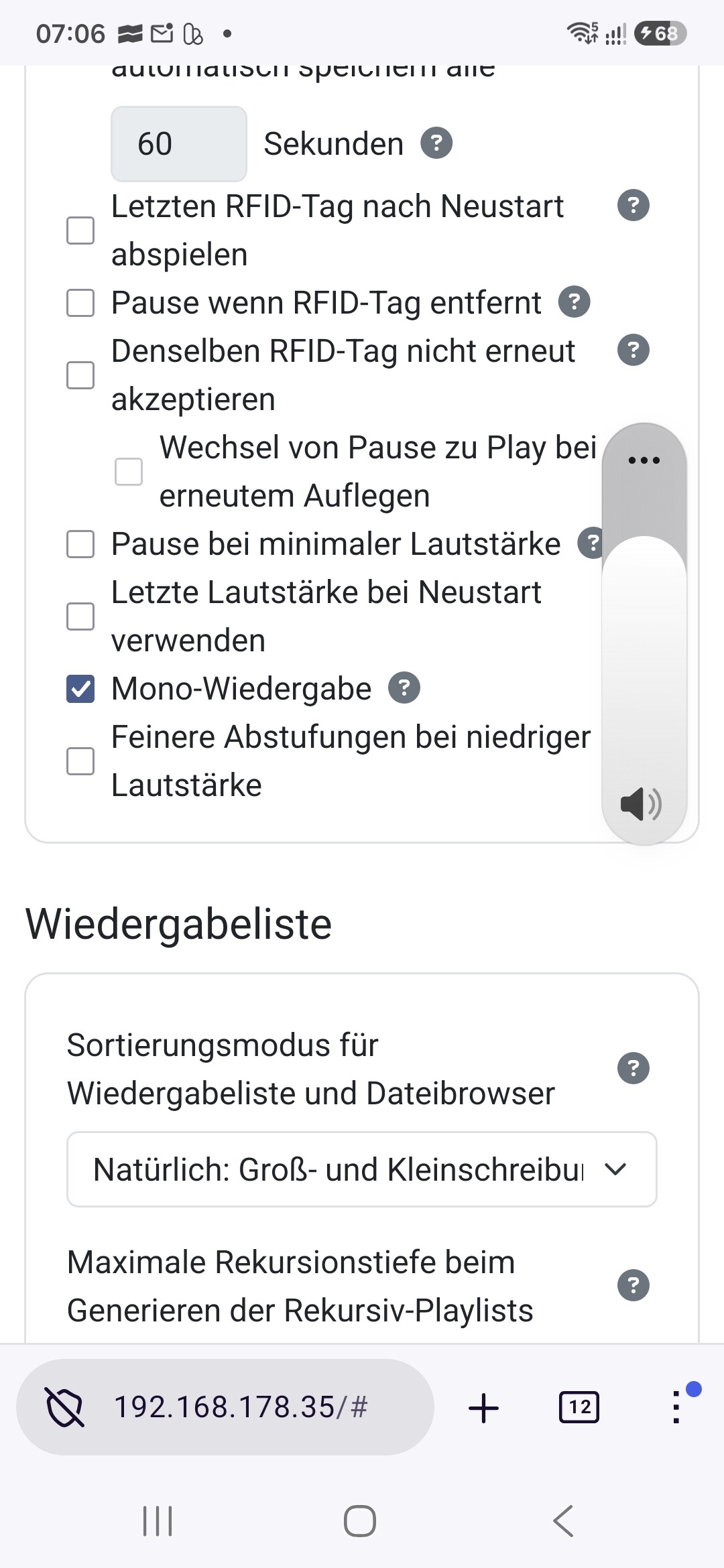

Dann habe ich alle optionen zurückgesetzt - Es liegt an der Option „Mono Lautsprecher“
Muss ich die bei der Complete mit einem Lautsprecher setzen?
Bei mir ist das auch an zwei der Boxen (tatsächlich auch nur an denen mit einem Lautsprecher.

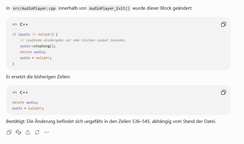

Ich hab’s mal durch Claude gejagt.
Der ist der Meinung, dass
delete audio;
audio = nullptr;
in der Funktion void AudioPlayer_Exit(void) ersetzt werden sollte durch:
if (audio) {
	audio->stopSong();
Und zwar, weil das nur beim Shutdown aufgerufen wird und der Heap eh gelöscht wird. Vermutung ist, dass es eine Race Condition auslöst.

das hat mit ChatGpt gestern auch ohne den Dump vorgeschlagen. Funktioniert aber nicht
