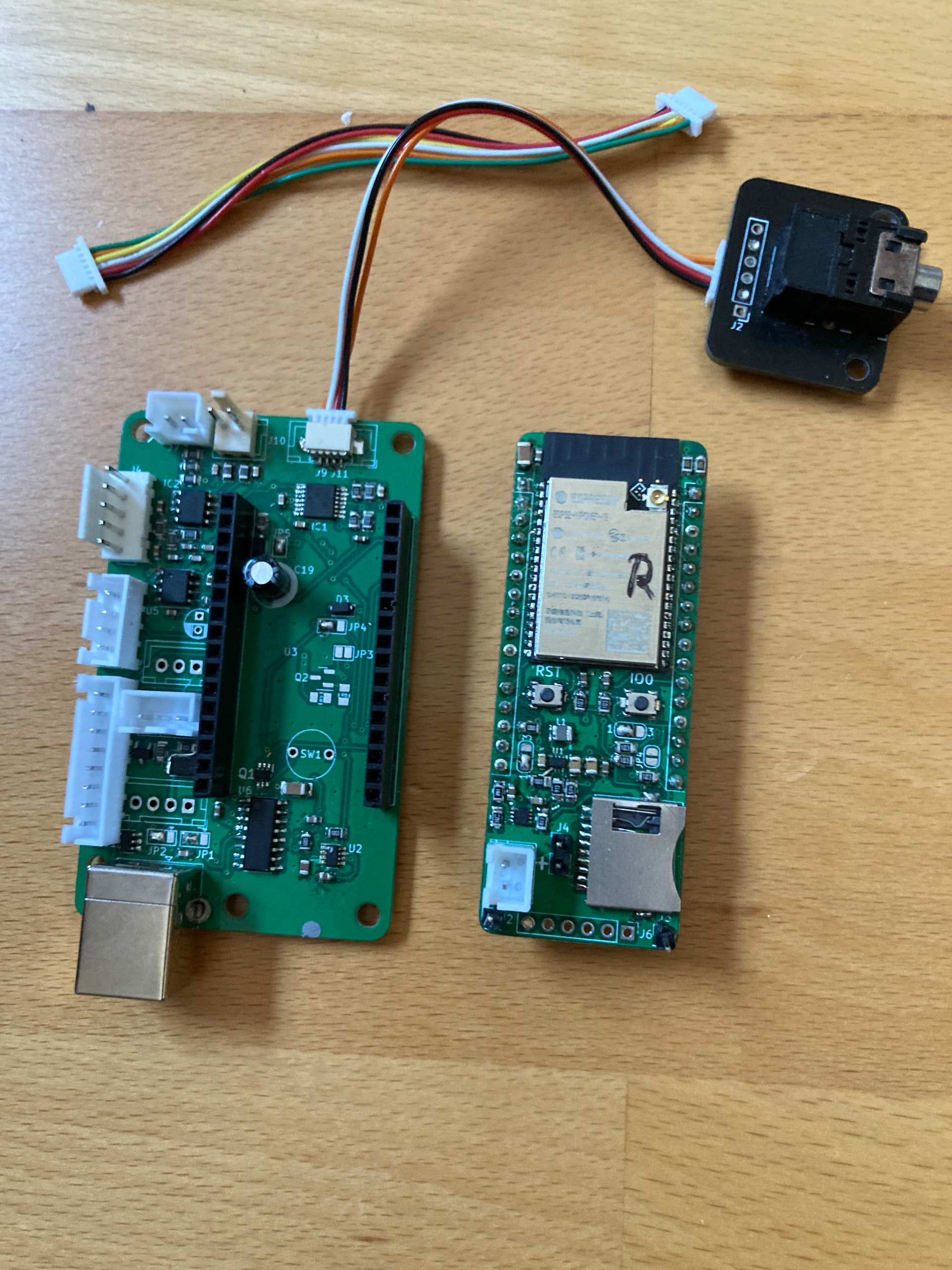

Nach erase flash und Reboot war zunächst alles ok. Ich verwende ein eigenes Board mit einem On/Off-Controller, der das Board nicht in Deep-Sleep versetzt sondern komplett ausschaltet . Nach Wiedereinschalten funktionierte der Neopixel nicht mehr. Ich habe dann festgestellt das in der settings-lolin_d32_pro.h Pin 5 und 2 für I2C voreingestellt sind. Ich verwende Pin 5 als LED_PIN. Das beisst sich dann . Habe dann bei Pin 5 und 2 99 eingetragen , der Fehler ist dann weg und lässt sich auch wieder reproduzieren. Seltsamerweise ist der PIN 2 der Schuldige, wenn ich diesen deaktiviere und PIN 5 nicht funktioniert es auch.

Hi, ich verwende eigene Boards. Das ESP32 ist von der Größe und den PINS an das Original Lolin D32 Pro angelehnt.

ich weiss nicht so recht was und warum ich nochmals testen soll. Der Fehler lag doch eindeutig an der doppelten Vergabe der Pins für I2C. Ich habe keinen Portexpander und bin deshalb mit den Pins voll ausgereizt. Da bisher I2C nicht benutzt wurde war as auch egal. Jetzt muss ich halt die Pins auskommentieren weil ich die Pins 2 und 5 für SD und LED brauche und dann funktioniert es auch . Deine Soft ist ok.
