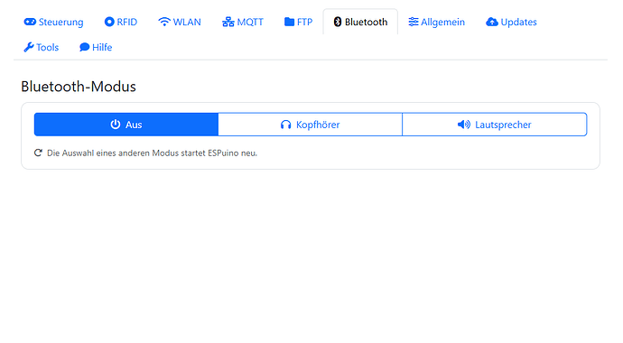

Ich finde den Web-Reiter vom Bluetooth nicht so schick. Deswegen habe ich ein bissel rumexperimentiert.
Bei mir schaut das jetzt so aus. Ich glaube ich muss das noch ein bissel aufräumen aber für meinen Geschmack ist das Vorzeigbar.

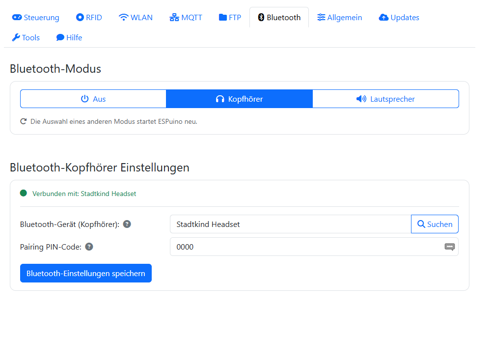

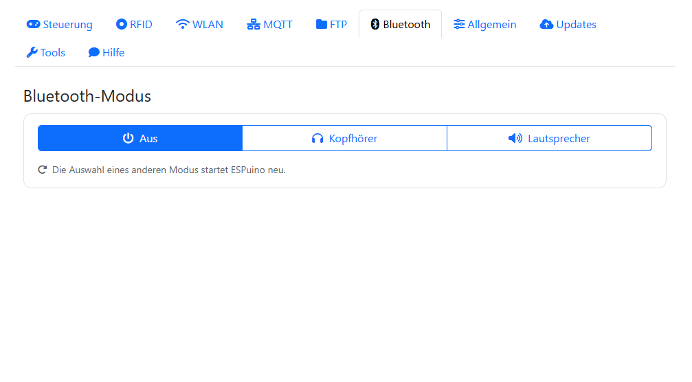

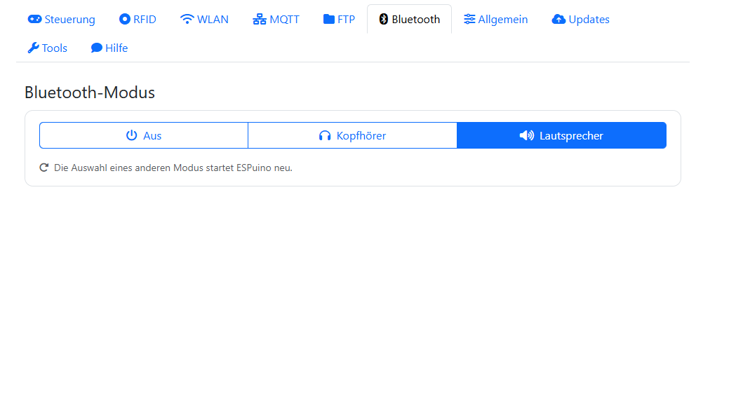

  • Es ist jetzt ein Toggle zwischen Aus ↔ Kopfhörer ↔ Lautsprecher (das läuft rein durch Änderungen der Management)
  • Eine Anzeige, mit welchem Gerät man verbunden ist und ob man verbunden ist (Da müssen mehr Dateien angepasst werden)
Gibt es da Einwände oder andere Vorstellungen? Aber wie gesagt, ich muss das noch mal aufräumen, bevor das zum PR taugt
Sieht auf jeden Fall ordentlich aus. Funktionell müssen das diejenigen bewerten, die BT nutzen :slight_smile:.
