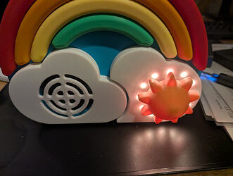

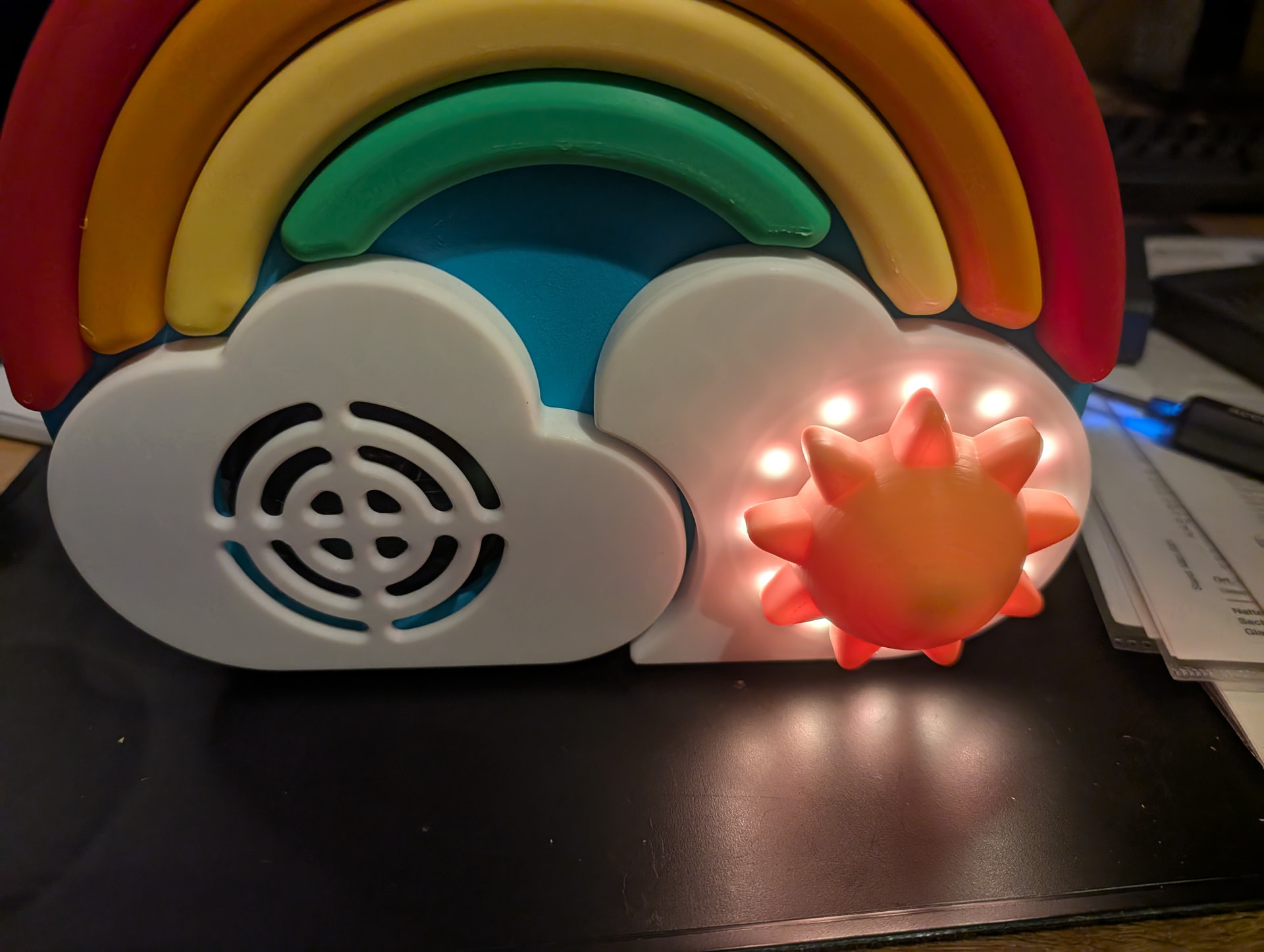

Meine Complete hat sich jetzt schon zum zweiten mal aufgehängt. Es leuchten dann alle LED´s. Buttons und Reader ohne funktion, Webinterface ist auch nicht mehr erreichbar. Abhilfe bringt dann nur Akku ziehen. Ich nutze die DEV Version.
Aufgetreten ist es das erste mal beim switch in den BT Modus und heute früh beim auflegen einer Karte.
