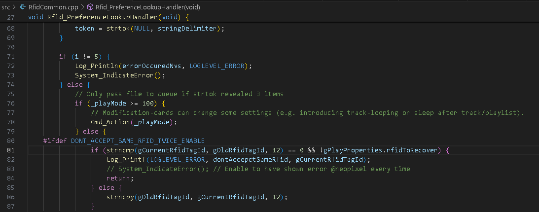

Vielleicht wäre es eine Möglichkeit, die Option
	#define DONT_ACCEPT_SAME_RFID_TWICE
erst nach der
I [30007] Keine Bootschleife erkannt. Wunderbar :-)
Freizugeben. Dann wäre es egal, wenn es zweimal aufgerufen wird…

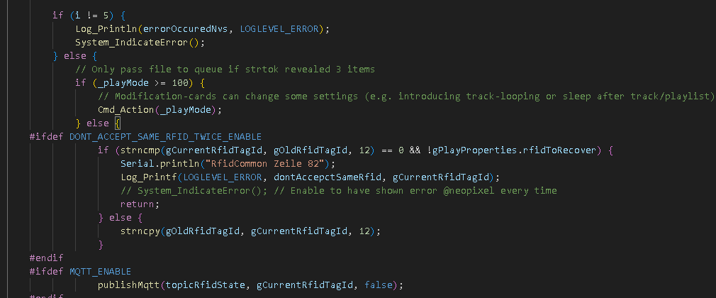

Die Zeile 81 würde ich dann mal ersetzen durch
if (strncmp(gCurrentRfidTagId, gOldRfidTagId, 12) == 0 && !gPlayProperties.rfidToRecover) {
Das Feature DONT_ACCEPT_SAME_RFID_TWICE ist eigentlich als ein Workaround entstanden, da man PAUSE_WHEN_RFID_REMOVED nicht wirklich in den Griff kriegt. Halt deswegen, weil nicht alle Gehäuse gleich sind und daher das Verhalten nicht überall gleich ist. Da entstehen Probleme, die man so einfach nicht nachstellen kann.
Ist halt das, was ich immer sage: Diese ganzen elendigen Features sind einfach nur nervig, weil niemand mehr deren Zusammenspiel überblickt.
Ich verstehe die Problematik mit den Features.
Hab die Änderung mal so übernommen:
War aber irgendwie trotzdem nicht erfolgreich…

RfidCommon Zeile 82
E [4122] Aktuelle RFID-Karte erneut aufgelegt - abgelehnt! (229118016079)

Scheint zu spät zu greifen…
Vielen Dank auf jeden Fall für ihre Mühe!!!
Ich bin Begeistert von den ESPuino´s
War ein Denkfehler. Auf die Schnelle kannst du && !gPlayProperties.rfidToRecover ersetzen durch && millis() >= 15000. Das sollte dann klappen, aber das sollte nicht die Dauerlösung sein.
Super jetzt klappt es!! Vielen Lieben Dank :smiling_face_with_three_hearts:
