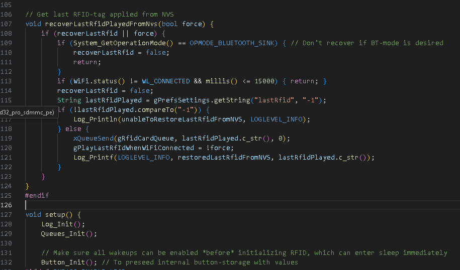

Ei dann halt oben in main.cpp noch hinzunehmen
#include <WiFi.h>
Jetzt klappt leider der Start aus dem Deepsleep nicht mehr…

hatte die Zeilen so geändert:
Ergebnis:

Hat aber irgendwie trotzdem seine Wirkung verfehlt…
Hab grad gesehen, dass es dafür bereits eine Lösung gab. Ist die Frage, warum die gerade nicht mehr funktioniert :slight_smile:
Dann mach ich die Änderungen mal wieder rückgängig, oder?
Kann ich sonst was dazu testen?
Ja scheinbar funktioniert es ja, warum auch immer, nicht.
Könntest testen/debuggen, warum der alte Fix nicht mehr funktioniert :slight_smile:.

Hier Debug eingefügt in Main.ccp:

Main.cpp Zeile 116
Main.cpp Zeile 122

Also Zeile 116 und 122 werden aufgerufen
Zeile 90 und 111 nicht

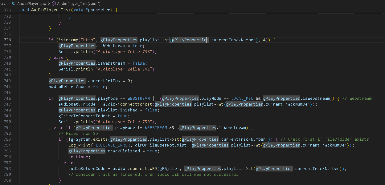

In der Audioplayer.cpp werden keine der 3 Zeilen aufgerufen:

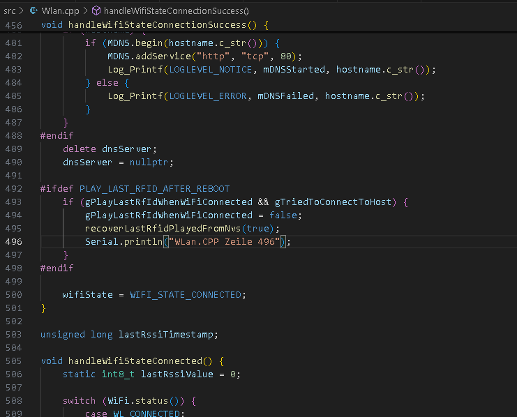

In der WLan.cpp wird diese Zeile auch nicht aufgerufen:
Ich weiß nur nicht ganz, was ich daraus schließen soll…
Ich schau mal, ob ich heute Abend Motivation finde, mir das mal anzuschauen :slight_smile:.

Analyse:
Hat man PLAY_LAST_RFID_AFTER_REBOOT aktiviert, so wird versucht, die letzte RFID aus dem NVS zu holen mit der Funktion recoverLastRfidPlayedFromNvs(). Diese Funktion wird normalerweise (*) nur einmal aufgerufen - dies stellt das Flag recoverLastRfid sicher. Gibt es die jeweilige Karte im NVS, dann landet das Ganze in der gRfidCardQueue. RfidCommon lauscht an der Queue: Dort werden die ganzen Eigenschaften des Eintrages geholt, geparst und dann in AudioPlayer_TrackQueueDispatcher() gesteckt. Hier wird die Playlist gebaut und aber der Vorgang abgebrochen, wenn der Playlist-Typ WLAN benötigt und aber kein WLAN vorhanden ist:
und
(*) Nun gibt es noch einen zweiten Weg, dieses recover erneut zu starten: Man muss recoverLastRfidPlayedFromNvs(true) aufrufen. Passieren tut das in der Wlan.cpp:
Das passiert einmalig, wenn sich das WLAN verbunden hat, jedoch aber nur, wenn gPlayLastRfIdWhenWiFiConnected und gTriedToConnectToHost auf true stehen.
gPlayLastRfIdWhenWiFiConnected wird direkt, bevor es in die Queue gesteckt wird, auf true gesetzt - das sollte passen.
Aber gTriedToConnectToHost wird erst gesetzt, nachdem einmal versucht wurde, einen WLAN-Call zu machen. Nur dazu kommt’s ja nicht, weil das vorher im Dispatcher schon abgebrochen wird.
Ich vermute mal, ohne es getestet zu haben, dass dieser Call erst dann gemacht wird, wenn man erfolgreich eine WLAN-Karte auflegt. Nur dann will man ihn ja eigentlich nicht mehr.
Ich glaube, deine Vermutung ist richtig. Wenn ich ne WLAN-Karte auflege, wird dieser Bereich aufgerufen…
Wenn man diesen Teil entfernt, dann funktioniert es für den WLAN-Fall. Aber dann wird’s doppelt aufgerufen, wenn es keine WLAN-Karte ist.
