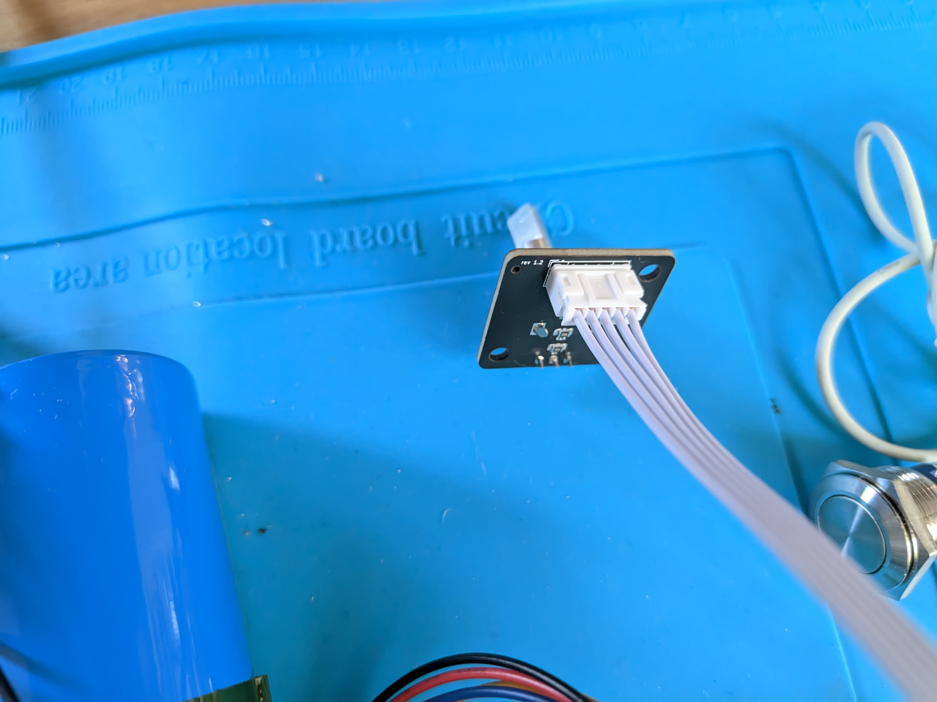

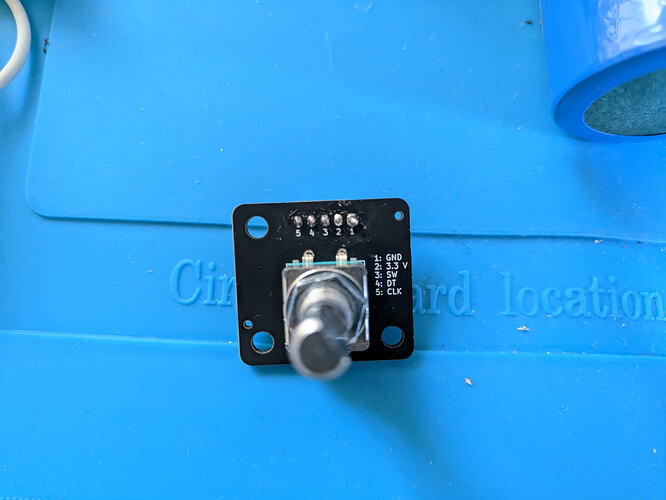

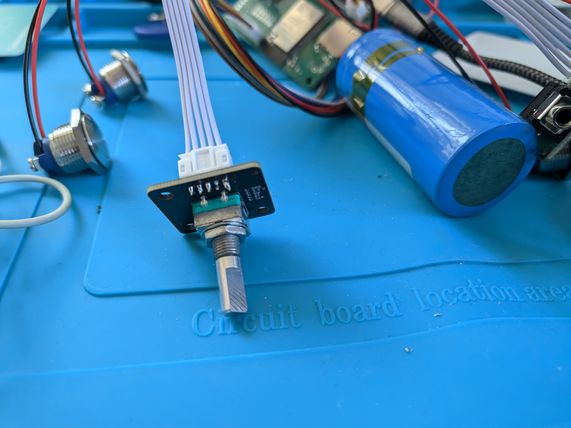

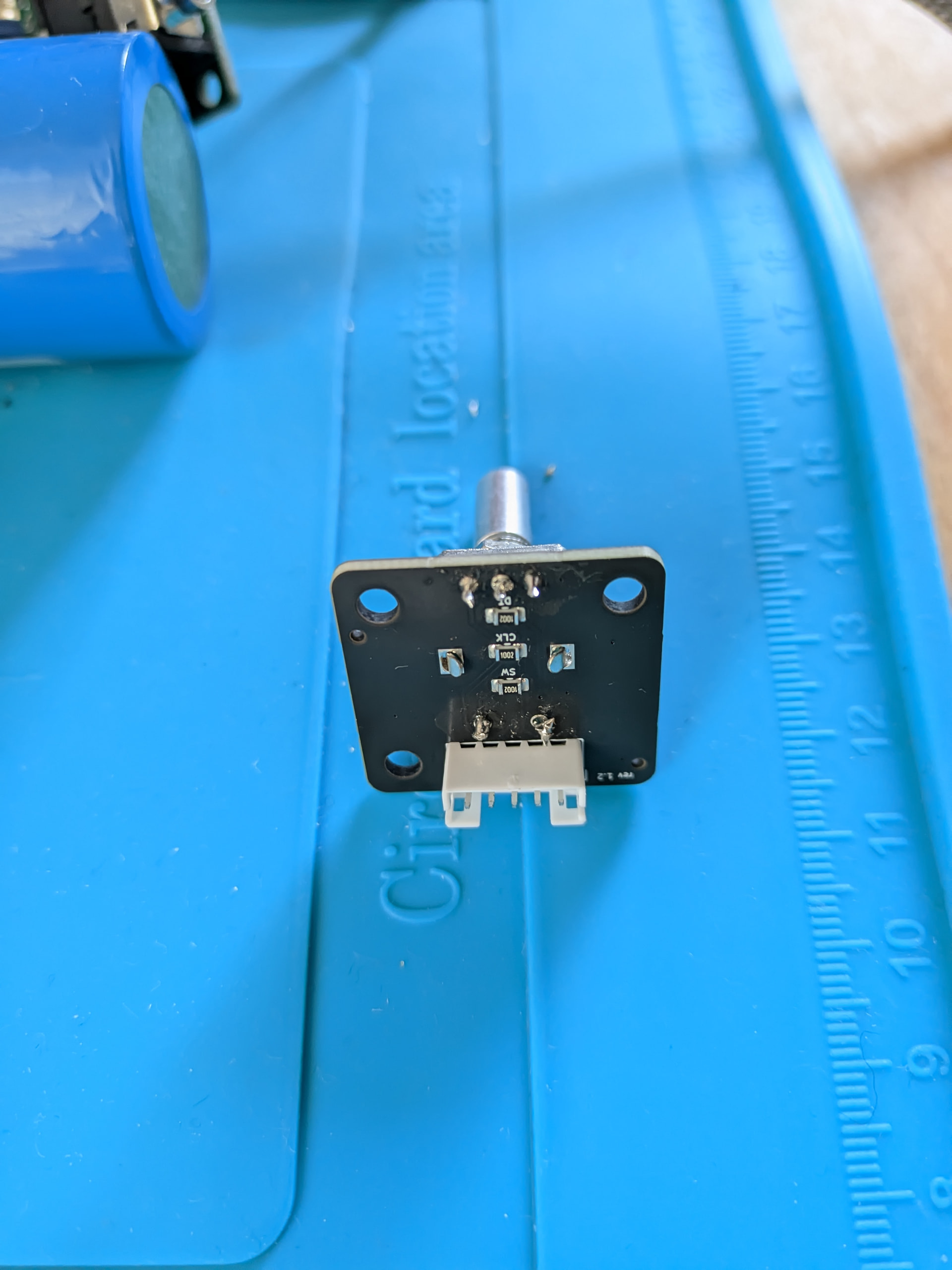

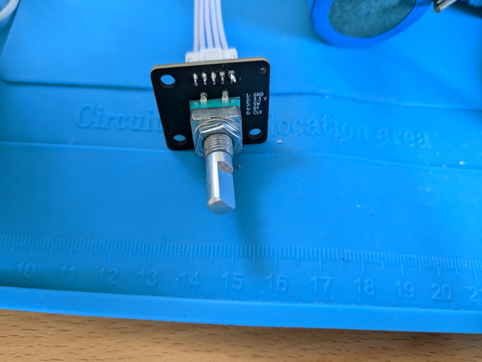

Zeig mal Detailbilder, wie die Drehencoder-Platine gelötet ist.

Schön schauen die nicht aus :smiley: Aber es hat ja alles funktioniert bis zum neuen Flashen. Kann ich sonst irgendwas messen oder den Vorgang des Drehens auf der Platine triggern?
Wenn ich in der GUI die Belegung der anderen Taster (play next and play previous) ändere (beispielsweise bei langem Drücken), kann ich mit denen die Lautstärke ändern.
Das würde ich als „pures Glück“ bezeichnen, wenn das überhaupt mal funktioniert hat. Was spricht dagegen, das sauber nachzulöten? Mechanic HX-T100 0,4 mm gelötet mit 350 Grad.

Danke! Nach dem Bessern der Lötstellen klappt der Drehencoder wieder. OTA Flashen produziert immer noch den gleichen Fehler.
