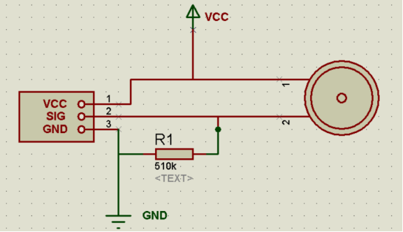

Hier das Schaltschema der Anschlussprint:
In den Beispielen wird eine Ausgabe des aktuellen Drucks der auf den Sensor einwirkt angezeigt.
Dies geschieht auf Grund des Auslesens des Spannungsteilers: Sensor-Widerstand und R1 mit 510kOhm
Wenn aber nur die Information: Kein Druck oder starker Druck benötigt wird, kann das SIG auch mit digitalRead(SensorPin) (0/1, false/true) ausgelesen werden.
Das heißt, das sollte so wie es ist wie ein normaler Taster funktionieren.
Wichtig VCC an 3.3V nicht an 5V, ansonsten wird der Eingang des ESP32 gebruzzelt.
Durch den PullDown Widerstand R1 ist dieser (Sensor)Taster allerdings active-high, d.h. im Ruheszustand ergibt das LOW und gedrückt HIGH.

Diese müssten bei diesem Sensor auf 1 gesetzt werden
Sollte es mit Änderung der Settings.ini auf –ACTIVE_STATE 1 nicht out of the Box funktionieren, dann bitte wieder melden.

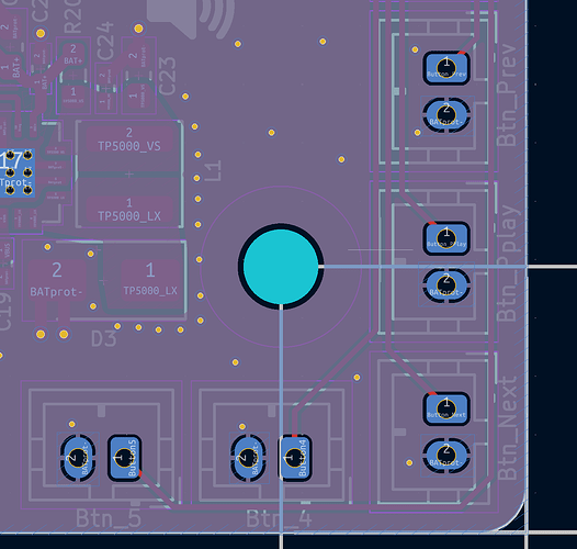

Du müsstest dann +3,3V und GND vom ExtConn holen. Der Sensorpin des jeweiligen Eingangs befindet sich immer oben bzw. rechts. GND (Batprot-) ist immer unten bzw. links, wie man auf dem nachfolgenden Bild sieht.

Dann probiere ich es mit 3,3V und GND von ExtConn und Signal auf den rechten bzw. oberen Pin eines Buttons.
In der SW dann noch den jeweiligen BUTTON_x_ACTIVE_STATE auf 1.
