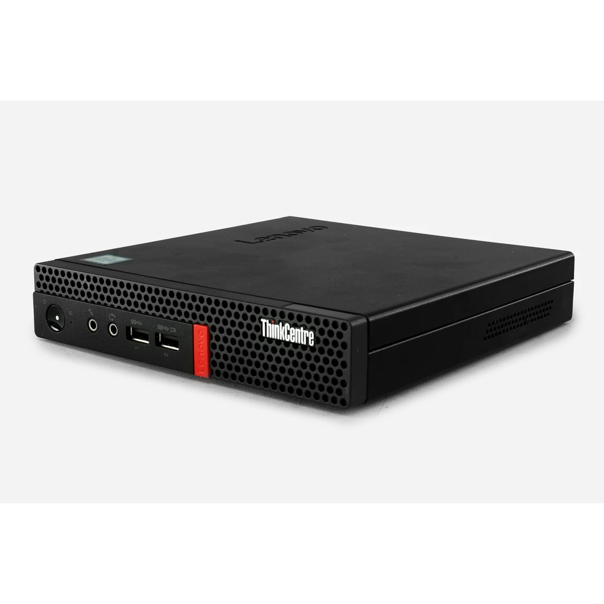

Mehr oder weniger zufällig gelandet bin ich dann bei Lenovo Thinkcentre M, von dem es unendlich viele Modelle gibt. Im Tiny-Format sind diese sehr kompakt und lassen sich ganz einfach öffnen: Eine Schraube hinten rausdrehen. Dann kann man den Deckel abnehmen und wenn diesee weg ist, kann man den Deckel unten rausziehen. Grandios! Angestachelt durch diesen Thread bin ich dann beim M910x gelandet, da dieser einerseits als Barebone sehr günstig zu haben ist und andererseits zum 2,5"-SATA-Anschluss an der Oberseite unten noch zwei NVMe-Anschlüsse besitzt. Insbesondere die zwei NVMe-Anschlüsse unten sind das Alleinstellungsmerkmal, da die meisten Thinkcentre nur einen haben oder aber deutlich teurer sind (z. B. M920x). An für sich sind die Erweiterungsmöglichkeiten so ein bisschen begrenzt, aber wie man hier sieht, kann man es da potentiell ganz schön wild treiben, wenn man keinen Wert drauf legt, dass der Deckel auch wieder zugeht.
Ich habe dem Ganzen dann noch 16 GB RAM (es ginge auch mehr, aber brauche ich nicht) von Samsung spendiert (38 €) und zusätzlich eine 120 GB SSD, die ich eh noch hier hatte und die als System-SSD für Openmediavault dient. Openmediavault ist letztlich ein Debian, welches jedoch aus Komfortgründen ein Web-UI besitzt, welches auf NAS-Betrieb zugeschnitten ist. Ich hatte überlegt, ob ich einfach plain Ubuntu LTS installiere und alles per Hand konfiguriere. Ich muss aber doch zugeben, dass es auf diese Weise schneller ging. Zur Datenspeicherung dient eine NVMe-SSD mit 4 TB (kein Schnäppchen). Auf ein Raid 1 habe ich diesmal verzichtet, da Ausfallsicherheit für mich hier keine hohe Priorität hat.

Ergebnis:
  • Strombedarf gering: tatsächlich nur ca. 9 bis 10 W im Leerlauf (mein altes NAS mit zwei HDDs lag ca. beim Doppelten)
  • Kein Bastelaufwand: Man muss nur eine Kreuzschlitz-Schraube aufdrehen und am Ende wieder zudrehen. Nicht mal für den Einbau einer 2,5"-SSD braucht man Werkzeug.
  • Sehr leise und sehr kompakt: Könnte man auch problemlos in’s Wohnzimmer stellen.
  • Openmediavault war schnell eingerichtet. Es pfuscht nicht unnötig im System rum, so dass auch ich als Linuxer vollends mit der Integration zufrieden bin.
  • Für Mac-User: Openmediavault unterstützt auch Backups via Time Machine.
Wem also ein klassiches NAS tendenziell eher zu groß und/oder zu teuer ist und andererseits der Raspi (ich liebe Raspis!) eher zu klein, der/die sollte sich diese Lösung mal anschauen. Bin total begeistert und hätte im Vorfeld nicht gedacht, dass man das mit so wenig Strombedarf betreiben kann.
