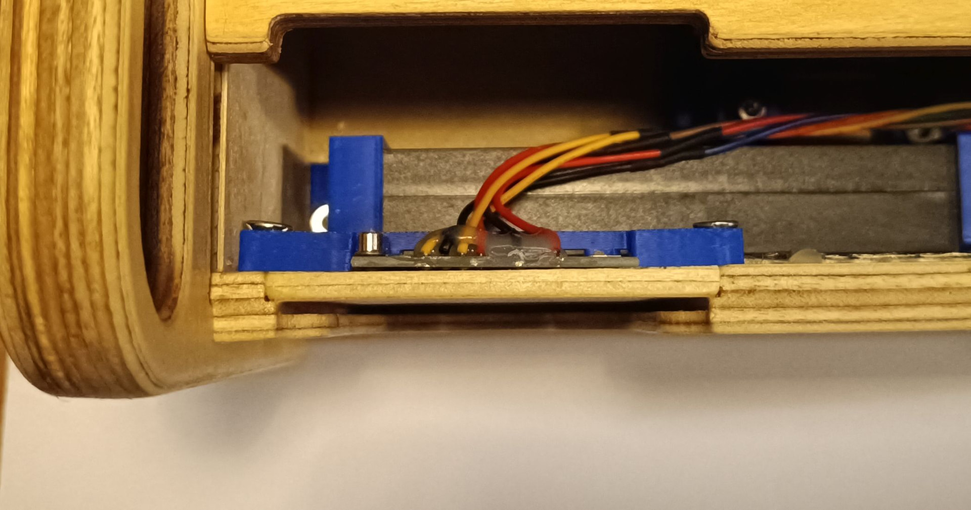

Verbaut sind die Kartenleser RC522, hinter einem dünnen (4mm) Holzbrettchen, es befindet sich sehr wenig Metall in unmittelbarer Nähe (2 Schräubchen außerhalb der Platine zum Befestigen).

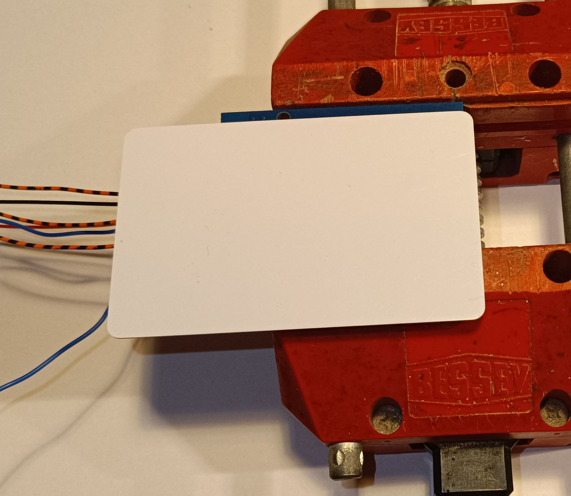

Da ich noch ein Kartenleser und ESP32 rumliegen hatte, habe ich eine kleine Versuchsreihe auf dem Tisch vorgenommen:
Es werden immer zehn Messungen im Abstand von 50ms vorgenommen. Vor jedem 10er-Messblock wird der RxGain-Wert nacheinander von 0 bis 7 eingestellt.

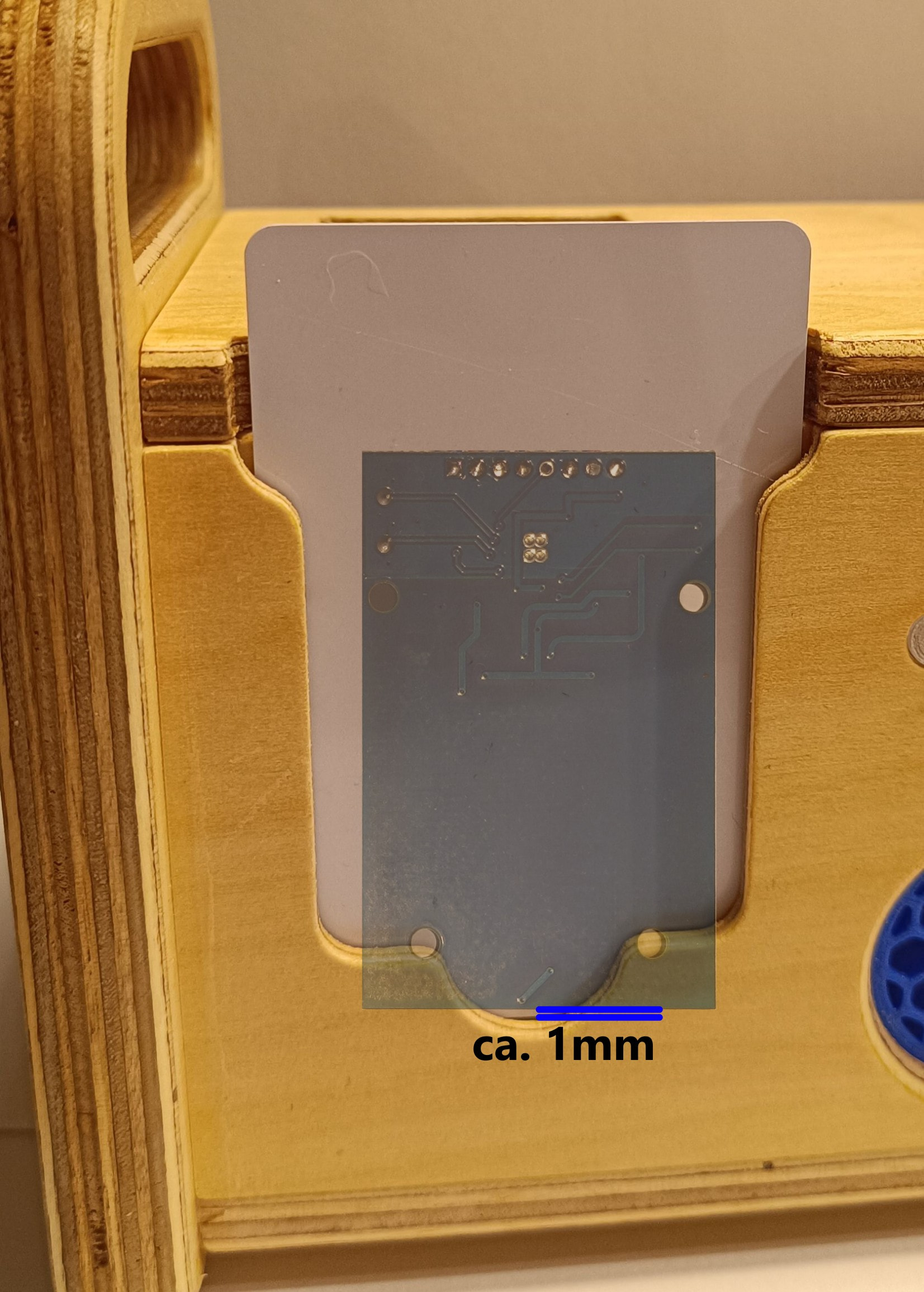

Die Positionierung der RFID-Karte ist im Test so wie im ESPuino: die untere Kartenkante ist ca. 1mm unterhalb der unteren Kartenleserkante (siehe Bilder)
Es hat sich folgende kleine Messreihe ergeben. Angegeben ist die Häufigkeit der Tag-Erkennung in abhängigkeit von Abstand und RxGain:
