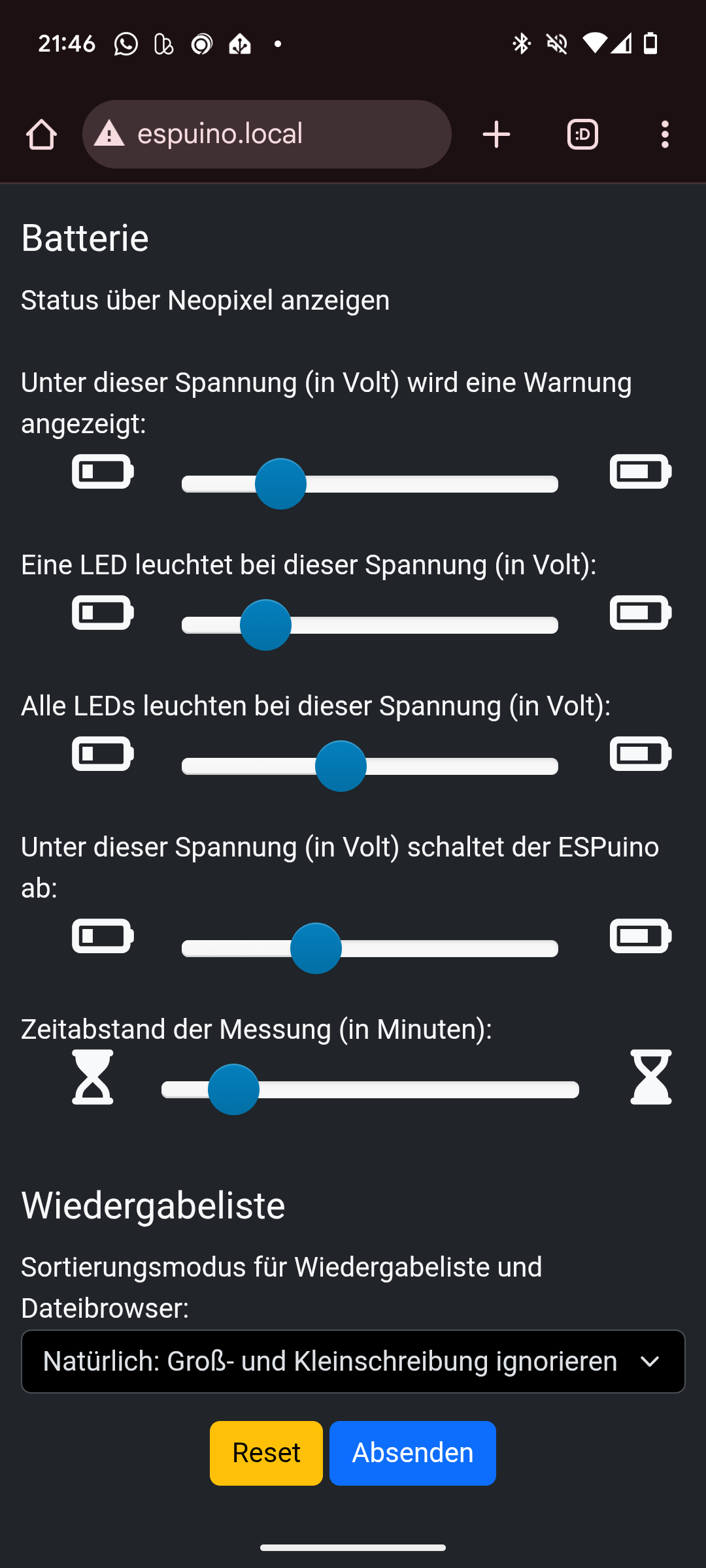

ich habe die Firmware gemäß Anleitung kompiliert, stehe jetzt aber vor dem Problem, dass die Weboberfläche nicht wie erwartet aussieht. Unter Allgemein fehlen Einstellungen inkl. der Möglichkeit, die erweiterten Einstellungen aufzuklappen. Hat jemand eine Idee, wo mein Fehler liegen könnte?

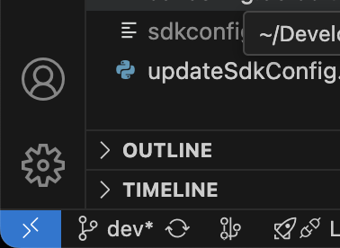

Ich hab über Git:Clone die Dateien kopiert. Wo sehe ich in Visual Studio Code, welchen branch ich ausgecheckt habe?
Lt Weboberfläche bin auf dieser Version: ESPuino Software-revision: 20240923
ESPuino Git-revision: 4474081-dirty
Das ist der master-Branch.
Sehen kannst du das unten links:
Hier z. B. ist der dev-Branch ausgecheckt. Und das ist auch das passende Stichwort: Damit du die Menüpunkte sehen kannst, musst du in den Entwicklungszweig (dev) wechseln. In den master haben wir das noch nicht übernommen.

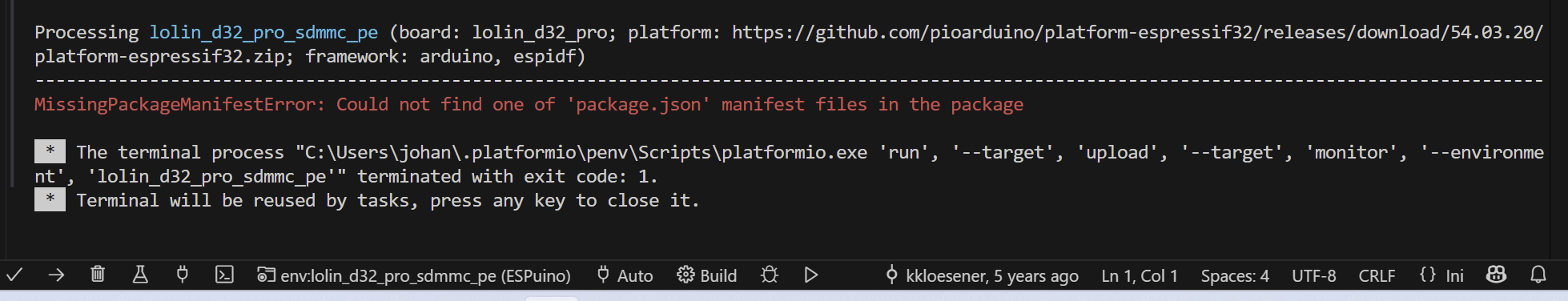

Danke! Jetzt kommt direkt das nächste Problem, weil er package.json nicht findet. Woran kann das liegen?
pio clean könnte da helfen…
bzw. oder einfach einmal den .pio Ordner löschen
