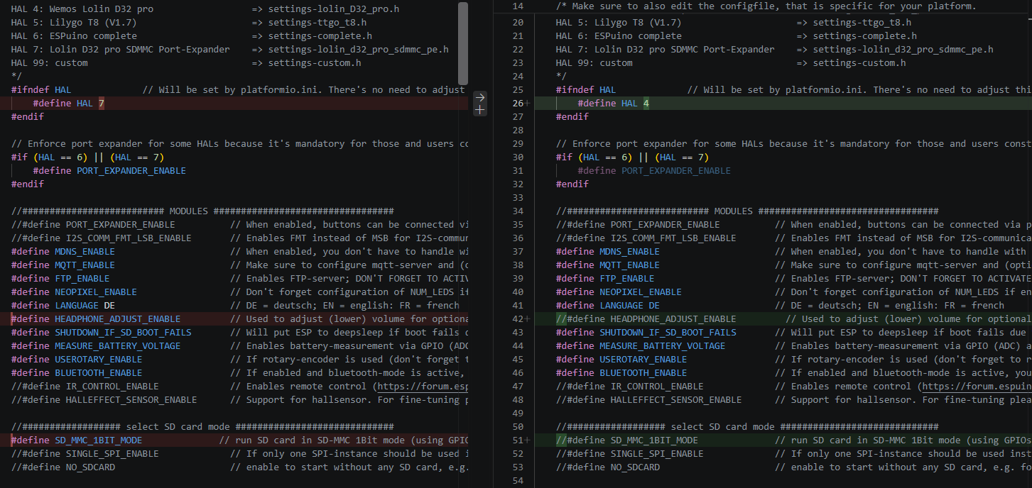

Dann habe ich wie vor Jahren env und com-port gewählt und dann die settings.h geöffnet um diese anzupassen.
Ich hatte auch die Buttonkonfiguration von vorher übernommen, aber das ist alles wieder zurückgesetzt - auch wenn ich keinen direkten Zusammenhang zum Problem sehe. Das hier sind die einzigen Änderungen

Der LED Ring wechselt zwischen „alle weiß“ und „jede 2. gelb“ unregelmäßig hin und her- Der Eingebaute Reset-Taster hilft genau so lange wie ich ihr drücke, danach geht das Geblinke am LED Ring von vorne los.
Ich war bei meinen Versuchen zwischendurch einmal so weit, dass die die RFID-Karten Konfiguration im Webinterface vom backup wiederherstellen konnte. Das hat das Webinterface grundsätzlich funktioniert. Aber letztendlich lande ich wenn ich Einstellungen ändere immer in dieser Reboot-Schleife. Um die Box auszubekommen habe ich jetzt wieder „Erase flash“ verwendet.
Die Sache ist halt: Ich könnte das schon bauen lassen, aber das suggeriert auch so ein bisschen, dass das maintained ist und sich im Zweifel wer anschaut. Ich habe allerdings gar keine passende Hardware mehr hier, um das zu testen. Aussicht, dass die SD-Karte laufen wird, hatte das aber auf keinen Fall, da alle drei Firmwares ausnahmslos mit sdmmc gebaut werden.
Wie früher :slight_smile:
Hmm, ok - Erase Flash wäre jetzt mein erster Tipp gewesen. Weil es kann sehr gut sein, dass da mit NVS was nicht passt.
Wenn ich mir den Stacktrace anschaue, dann habe ich eine Vermutung. Und zwar haben wir im Mai 2025 die Neopixel-Ansteuerung von RMT auf SPI geändert. In der Folge verwendet Neopixel nun also die SPI-Instanz, die vorher SPI-SD belegt hat (bevor wir zu SDMMC gewechselt sind).
Teste mal, ob es klappt, wenn du Zeile 73 auskommentierst (+ natürlich kompilieren und neu flashen)
Wenn das nix bringt, dann versuche testweise mal, NEOPIXEL zu deaktivieren. Also ob das Booten dann klappt.
An dieser Stelle sei erwähnt, dass wir Neopixel auf SPI umgestellt haben, weil wir Probleme mit LED-Geflacker hatten. Sollte der o.g. Fix greifen und aber LED-Geflacker auftreten, dann kann ich da auch nix mehr machen.
Hast du den dann versucht nochmal neu zu starten und dabei mal den Reset-Knopf gedrückt? Ich frag nur, weil ich hab das schon öfter gesehen, dass der ESP32 direkt nach dem Flashvorgang „komischen Kram“ macht, wenn er zwischenzeitlich nicht nochmal „kalt“ neugestartet wurde.
Der erste Test ist sehr vielversprechend. Ich konnte die Drehrichtung des LED-Rings umkehren und die Anzahl der LEDs ändern und der ESPuino läuft noch.
Vielen Dank!
Übrigens hatte ich beim Kompilieren ohne #define MQTT_ENABLE das Problem das topicSleepTimerState in Mqtt.cpp nicht definiert war. Ich denke Mqtt_PublishSleepTimerState fehlt das #ifdef MQTT_ENABLE.
MQTT habe ich gestern auch noch gefixt.
Also wenn du den aktuellen DEV drauf machst, dann sollte alles klappen. Die Zeile, die du auskommentiert hast, wird jetzt per Präprozessor-Anweisung nur noch dann „gezogen“, wenn SDMMC aktiv ist.
Na ist doch schön, dass wir auf einer Platine der mehr oder weniger ersten PCB-Generation das aktuelle ESPuino jetzt wieder am Laufen haben :+1:.
Zeige mir davon mal ein Bild.
Gut möglich, dass für SPI die falsche Methode verwendet wird.
Also bei mir klappt es
