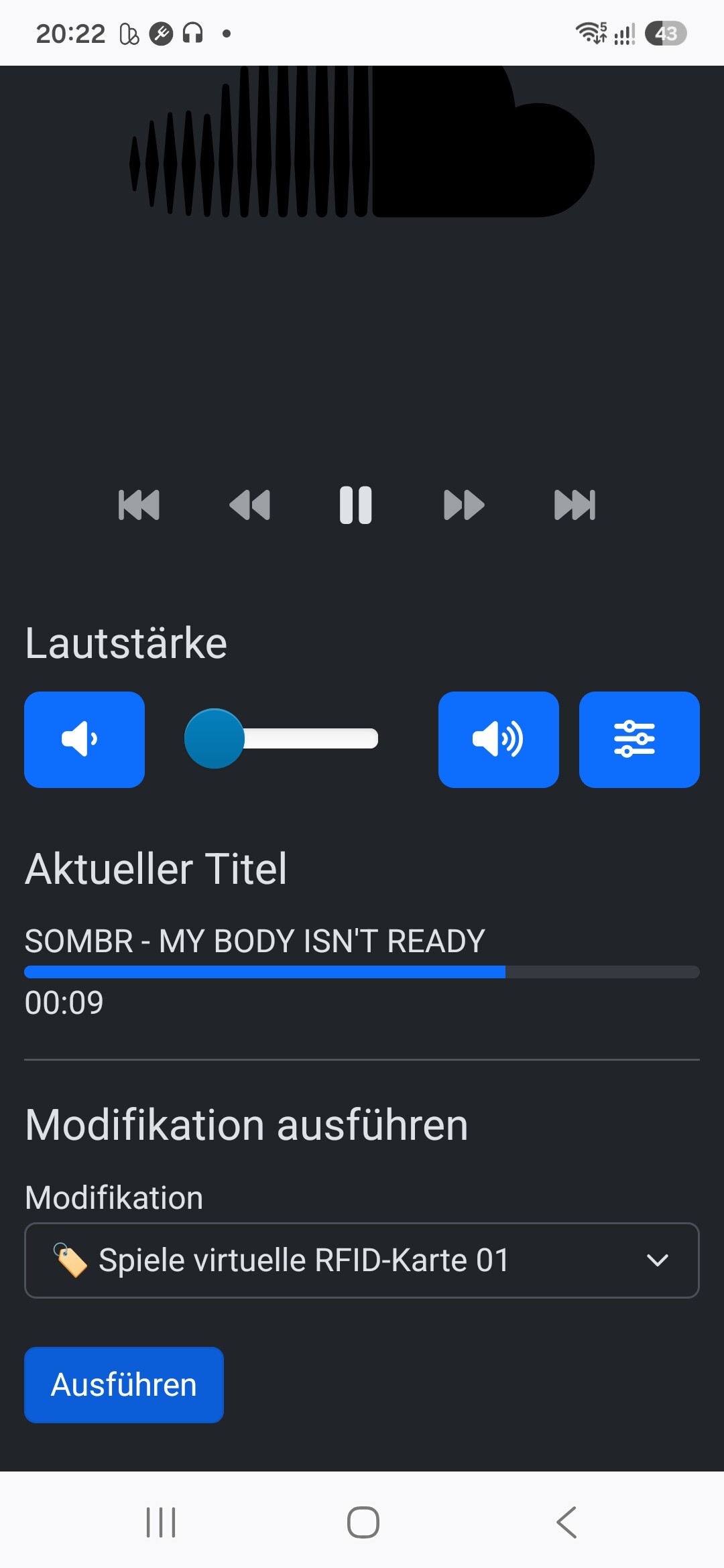

mit Master 2.4 werden die WebStream Infos unter Steuerung angezeigt und das Favicon von der Sender URL auch.
Vielleicht noch interessant, dass bei der Antenne Thüringen (AAC) kein Streamtitle angezeigt wird, obwohl die „Station“ ja erkannt wurde.

Bei mir bringt antenne Thüringen den Text. Das Logo fehlt im Stream
