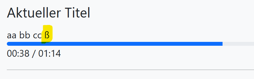

Es funktioniert jetzt wie gewünscht, @Wolle Vielen Dank für den superschnellen Fix!

Die bei mir problematischen Files sind nun alle ok.
Habe auch keine Regression festgestellt.
