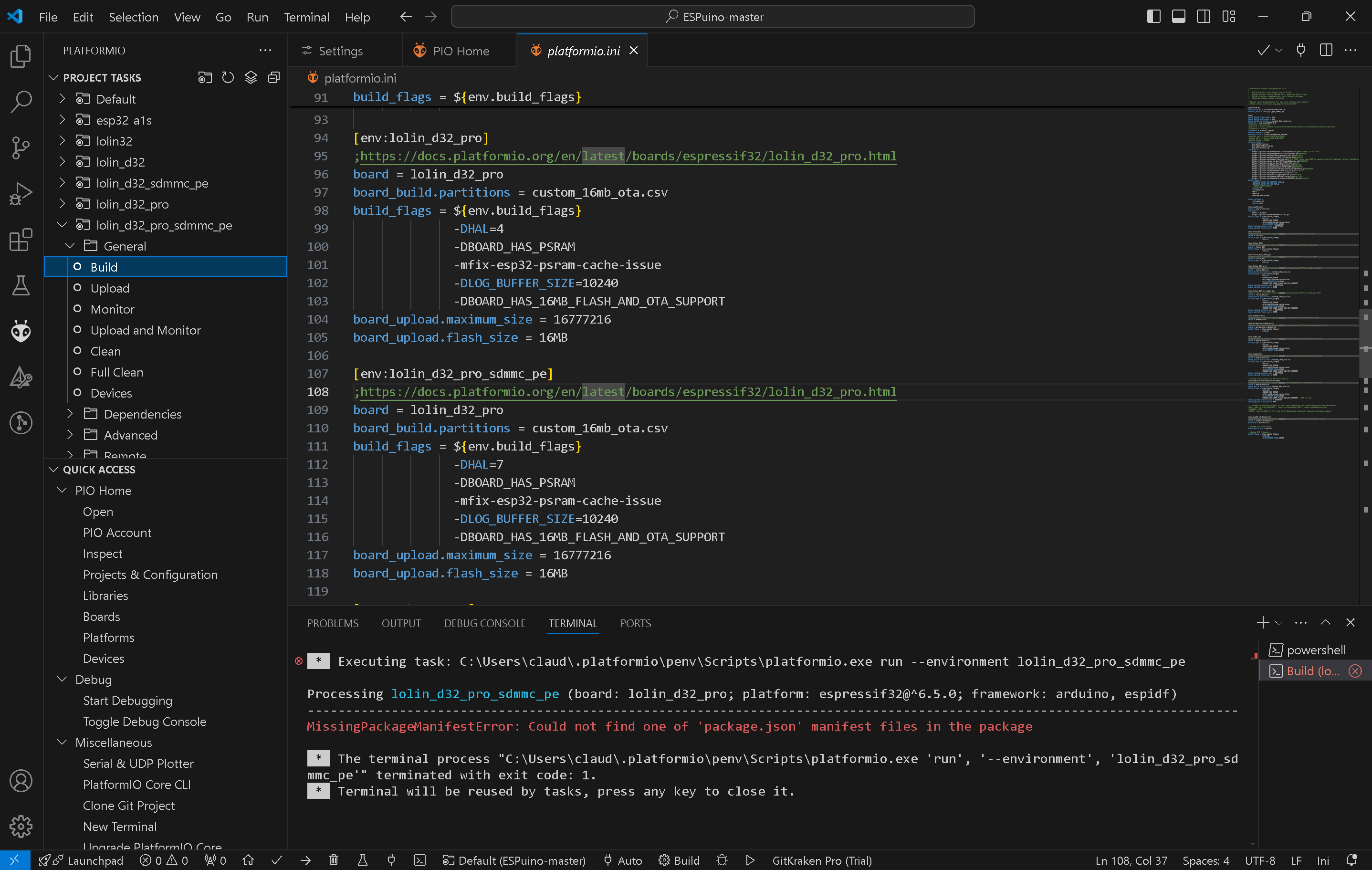

Guten Abend an alle,
ich bekomme beim komplimentieren immer diese Fehlermeldung (Foto anbei). Leider habe ich wenig Erfahrung in VS Code und steige da einfach nicht dahinter…
Ich danke euch schon einmal!
Ganz unten in der Mitte, wo was mit „Default (ESPuino-master)“ steht, wähle dort mal „env:lolin_d32_pro_sdmmc_pe…“ aus und schau mal, ob’s dann geht.
Leider besteht der Fehler weiterhin :confused:
Kannst du mal versuchen, ob der dev-Branch kompiliert? Ansonsten vielleicht mal in platformio.ini aus der 6.5.0 eine 6.7.0 machen.
Leider weiterhin kein Erfolg…Ich bekomme immer noch die Meldung das diese .json Datei fehlt…
Auch im dev-Branch?
Ja auch dort.
ABER, ich habe jetzt einfach Mal einen anderen PC genommen und fragt mich nicht warum da funktioniert es auf Anhieb. Also manche Sachen sind einfach unerklärlich :slight_smile:
Jetzt freue ich mich auf die boards um zu starten!
Danke trotzdem für alles!
Das hatte ich vor ner Woche auch. Scheint ein Problem von Platformio zu sein. Mir half es den Cache von Platformio unter C:/User/{Username}/.Platformio oder so zu löschen.
Kann bestätigen, dass das auch bei mir die Lösung war. Dauert zwar einige Stunden, bis alles wieder installiert ist (und dann andere Probleme auftauchen :smirking_face: ), aber das Löschen von .Platformio hat das Problem mit dem package.json zumindest schon mal ausgemerzt :wink:
