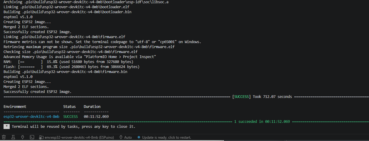

Icv ersuche nun seit einigen Tagen espuino selbst zu kompillieren und scheitere ständig daran. Daher wollte ich fragen, ob es beiEuch anderen besser funktioniert und was Ihr anders macht. prinzipiell arbeite ich schon länger mit VSCode/Platformio mit unterschiedlichen esp32 boards, daher wundert es mich auch so.
Repo per git geladen, als profil “esp32-wrover-devkitc-v4-8mb” ausgewählt. platformio als plugin ist da. Es fängt bei mir (Win11 rechner) mal schon damit an, dass er die platform (https://github.com/pioarduino/platform-espressif32/releases/download/55.03.34/platform-espressif32.zip) zwar installiert, aber scheinbar nicht in den path legt. habe das dann händisch nachgeholt - war aber auch nicht erfolgreich.
Dann als platform platform = espressif32@^6.10.0 ausgewählt - da fehlen ihm dann zunächst die zertifikate unter “managed_components”; die händisch nachgeholt, jetzt fehlen im dateien/komponenten im code. auszug:

Zwischen Espressif (Hersteller ESP32) und Platformio gibt’s einen kleinen Zwist. Platformio hätte wohl gerne Geld für die ESP-Integration in Platformio und Espressif will aber keines zahlen. Das hat dazu geführt, dass das in Platformio nicht mehr weiterentwickelt wurde - daher haben wir auf pioarduino gewechselt. Inzwischen gibt’s von pioarduino auch ein Plugin in VSC, welches zu dem von platformio mehr oder weniger gleich ist. Das benutze ich seit bestimmt einem halben Jahr und damit lässt sich der aktuelle DEV-Branch auf jeden Fall kompilieren für das devkit-Profil.
Der gesamte Kompilierprozess ist relativ kompliziert und wir hatten da schon verschiedene Probleme. Aber aktuell sind mir keine bekannt. (Ich nutze allerdings auch kein Windows.)
Ich habe einen Windows-Rechner
Kompiliert wird bei mir auch mit pioarduino.
Den Inhalt von Git kann ich nicht kompilieren, wegen dem fehlenden
GPIO_PA_EN
Wenn ich den Pull Request von mir migriere, dann läuft das Ganze durch. Wenn das mal jemand testet, dann findet der PR sicherlich auch den Weg ins DEV :slight_smile:
Passt, ich versuche es und berichte. Danke für die tipps
