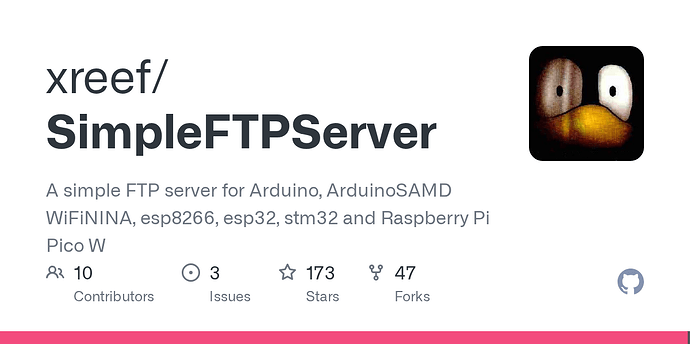

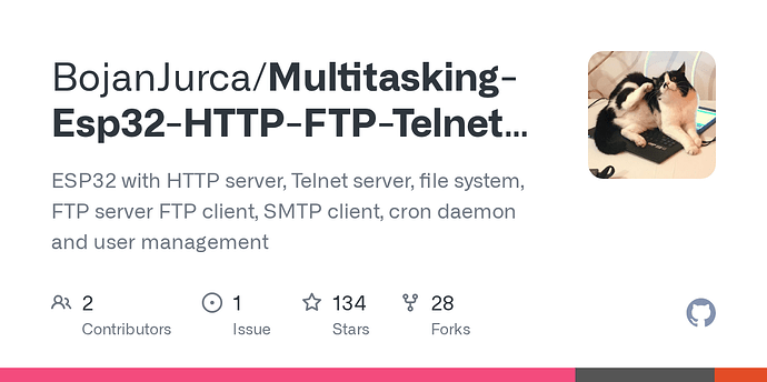

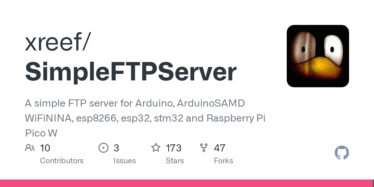

Gibt es technische Gründe, warum im ESPuino die obige Library verwendet wird? Vielleicht könnte man sie durch eine hiervon ersetzen?
Wir hatten früher mal ne andere Lib, an der wir selbst viel gebastelt haben, aber das war nicht so wirklich geil - zumal auch nur eine Verbindung gleichzeitig möglich war. Dann haben wir die genommen, die wir jetzt haben. Der Gründe dafür stehen hier vermutlich irgendwo im Forum.
Wenn du das ändern willst, musst es halt umbauen, testen und mit der aktuellen Lösung vergleichen (Speicherbedarf und Performance).
Danke Dir! Und sorry, das kam wohl wie ein Feature-Request rüber. Natürlich bin ich bereit, im Sinne des Community-Projektes mitzumachen (oder falls sich niemand beteiligen möchte, es einfach alleine zu machen). :relieved_face:
„Es halt umbauen“ hat ja mit meinem Post schon angefangen: Im ersten Schritt hab ich die aus meiner Sicht geeignetsten Bibliotheken rausgesucht und vorgeschlagen. Ich bin nicht so tief in diesem Projekt wie andere. Da macht es ja Sinn, auf die Erfahrung der Seniors hier zu zählen. Ich weiß ja nicht, ob Ihr die genannten Server schon ausgeschlossen habt. :blush:
Ich hatte erstmal vermutet, dass es einen technischen Grund für die aktuelle und gegen die anderen beiden Libs gibt. Ich schau mal im Forum nach Hinweisen darauf. Vielleicht ist der peterus-Server ja einfach eine persönliche Präferenz und eine andere hätte eh keine Chance. Dann würde ich lieber gar nicht erst mit der Implementierung anfangen (denn nur für mich mach ich mir die Mühe nicht, zumal mein Setup kein Problem mit dem Active Mode hat).
Also die Sache ist auf jeden Fall, dass es den Rest nicht blockieren darf. Vielleicht hatte der, den wir jetzt nehmen, irgendwie ne Ringbuffer-Implementierung und die alte Lib nicht - und das hat dann zu besserer Performance geführt.
Es wird bestimmt hier im Forum was dazu geben. Der „ESPuino-Weg“ ist inzwischen zu lang und ich war auch bei weitem nicht an allen SW-Umsetzungen beteiligt - insofern habe ich das so genau nicht im Kopf.
