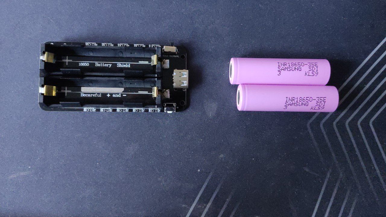

Hallo zusammen, ich habe in meiner Bastelkiste noch zwei Akkus und ein Battery Shield gefunden und frage mich, ob ich die fürs mini4L Setup benutzen kann. Da meine Programmier- und E-Technik Skills noch am Anfang der Entwicklung sind, wäre es nett, wenn etwas erfahrendere Menschen mal einen Blick darauf werfen könnten.
Die Akkus sind SAMSUNG INR18650-35E mit 3500mAh und 3,6V

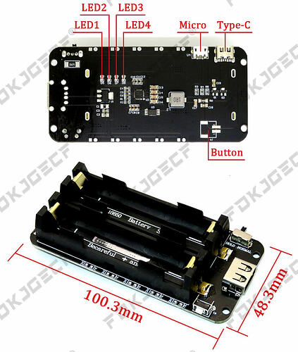

Das Battery Shield hat 3,3V oder 5V Output. Ich habe noch die Aliexpress Beschreibung angeführt und hier gibt es noch weitere Informationen.
