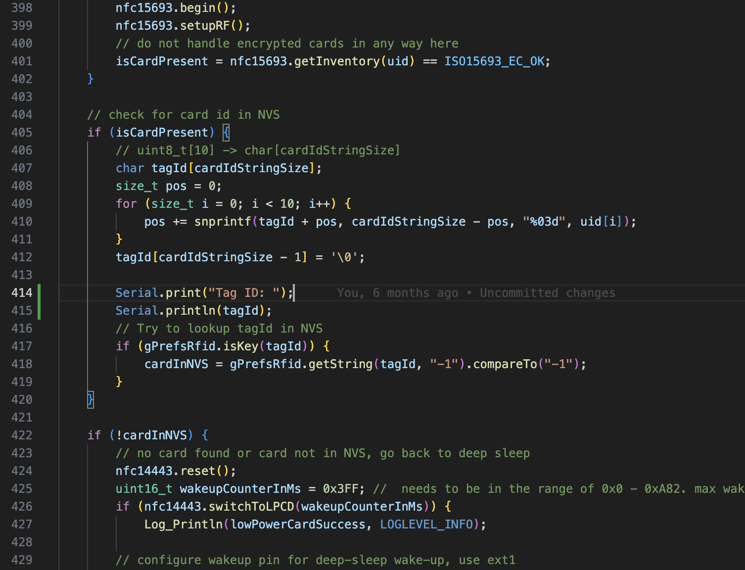

Im Rahmen von PR #352 war @fox da zuletzt dran. Vielleicht kann er was dazu sagen.
Ansonsten vielleicht in der RfidPn5180.cpp mal Folgendes einfügen, kompilieren und flashen:
Da solltest dann hoffentlich sehen, was da erkannt wurde. Falls da nix Sinnvolles drin ist, vielleicht weiter oben unterhalb von nfc14443.setupRF(); mal delay(100); eintragen. Vielleicht geht das ja zu schnell und kann so früh nicht gescheit gelesen werden.
