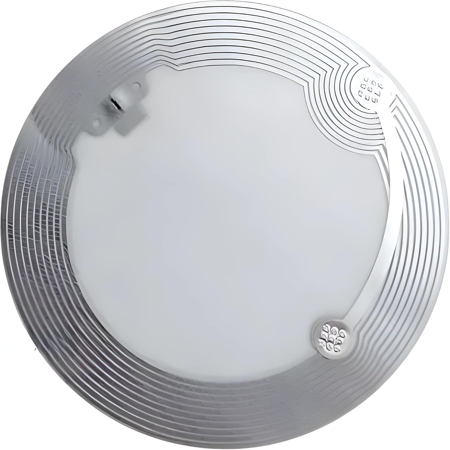

ich habe kürzlich folgende Tags gekauft:
Ihren Hauptzweck (TeddyCloud Travel T*nies für die T*niebox erstellen) erfüllen sie einwandfrei, ich würde die aber auch gern an dem ESPuino/PN5180 verwenden, wo sie aber leider nicht erkannt werden.
Ich habe das ICODE-SLIX2 passwort im code geändert (um “andere” Tags lesen zu können). Ich habe schon die Vermutung, dass das ggf. der Fehler ist und ich das auf das default password zurückändern muss (konnte das noch nicht testen).
Schließen sich diese Tags und welche die ein anderes Passwort haben gegenseitig aus?
Danke
Meines Wissens gilt das nur für die Figuren, die zur Benutzung mit der T*oniebox verkauft werden.
Das würde ich tatsächlich mal testen.
