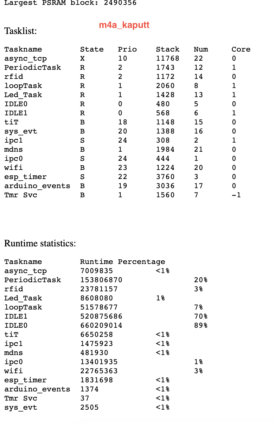

Ich habe ein sehr seltsames Verhalten bei einer Playliste (122 m4a Dateien ca. 5 MB pro Titel Bitrate 192k, alle Titel zufällig). Die Karte wird ganz normal erkannt und die Musik spielt ab, aber ich kann über die Tasten und den Drehencoder nur noch sporadisch Aktionen auslösen. Die Web-UI funktioniert und darüber kann ich den Espuino bedienen. Teilweise ruckelt auch die Wiedergabe. Ich verwende eine Complete mit dem aktuellen Dev Branch. Alle anderen Ordner funktionieren (größtenteils mp3) wie erwartet.
Was ich bisher erfolglos getestet habe: alle Dateien nochmal aufgespielt, nur einen Titel zugewiesen, Dateien mit ffmpeg -v error -i „$i“ -f null - geprüft

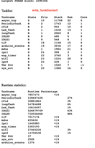

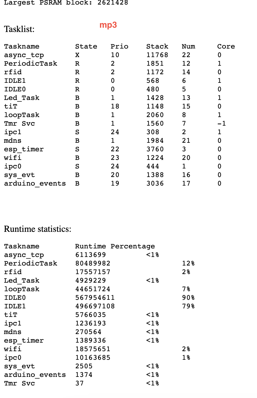

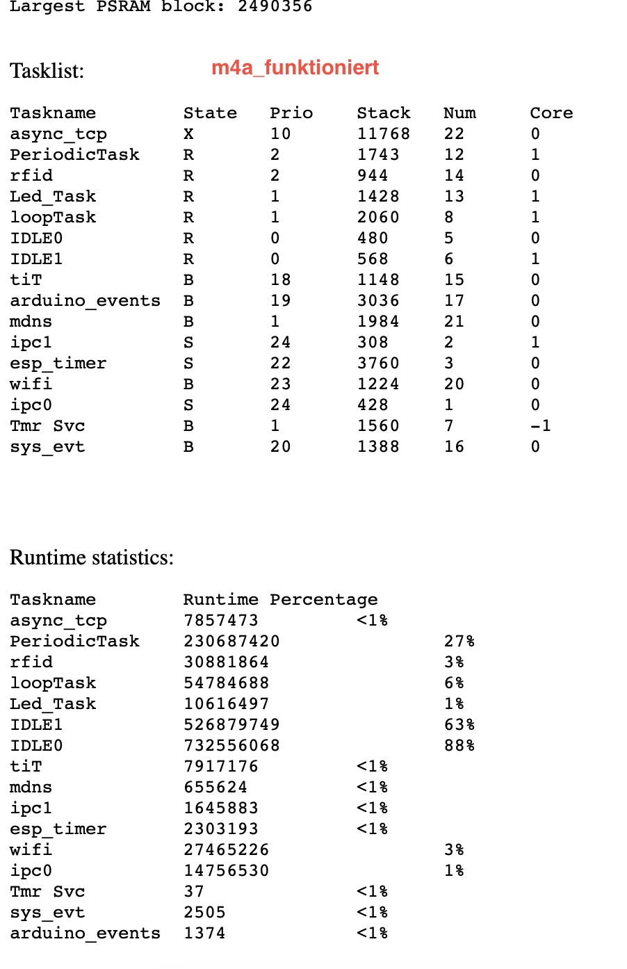

Wenn man an die Webinterface-Adresse noch /stats hängt, kann man die aktuelle Auslastung sehen. Vielleicht mal schauen, wie sich das bei mp3 im Vergleich zu m4a verändert.

Vielen Dank für eure Einschätzung. Das konvertieren zu mp3 behebt den Fehler (wobei ich jetzt nur eine Datei getestet habe). Bei den Stats konnte ich keine großen Unterschiede erkennen.

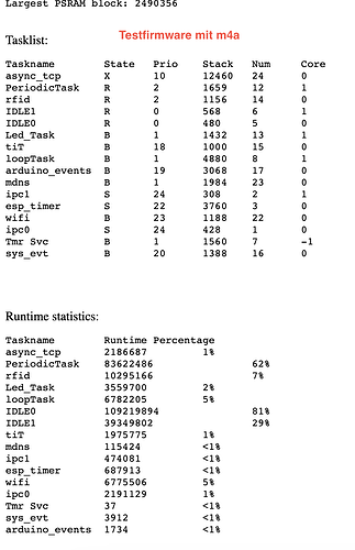

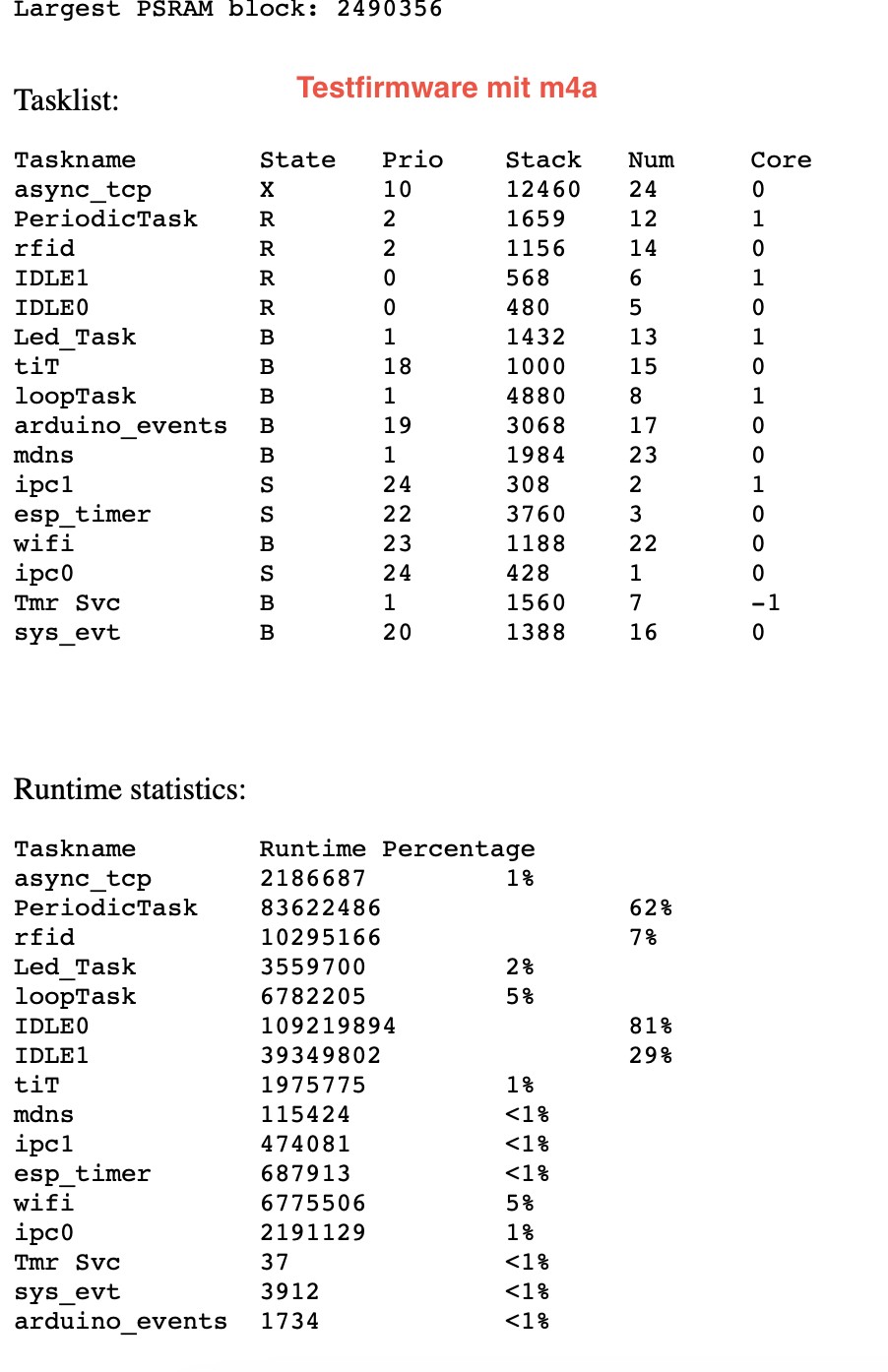

@Verena Ich habe auf dem aktuellen dev (aktuell zu master identisch) mal einen Fix gemacht, der den Weg geht, den @joker vorgeschlagen hat. Firmware habe ich für die complete mal kompiliert:
– wieder gelöscht --.
Teste doch mal bitte, ob das Abhilfe bringt. Also ob das die Rechenzeit wiederbringt, die benötigt wird, um das sauber abspielen zu lassen.
Diese Firmware werde ich ein paar Tagen hier wieder löschen. Die ist nur zum kurzfristigen Test gedacht. Und nur für die complete!

Mit der angepassten Firmware funktioniert die Playliste. Die stats verwundern mich ein bisschen
