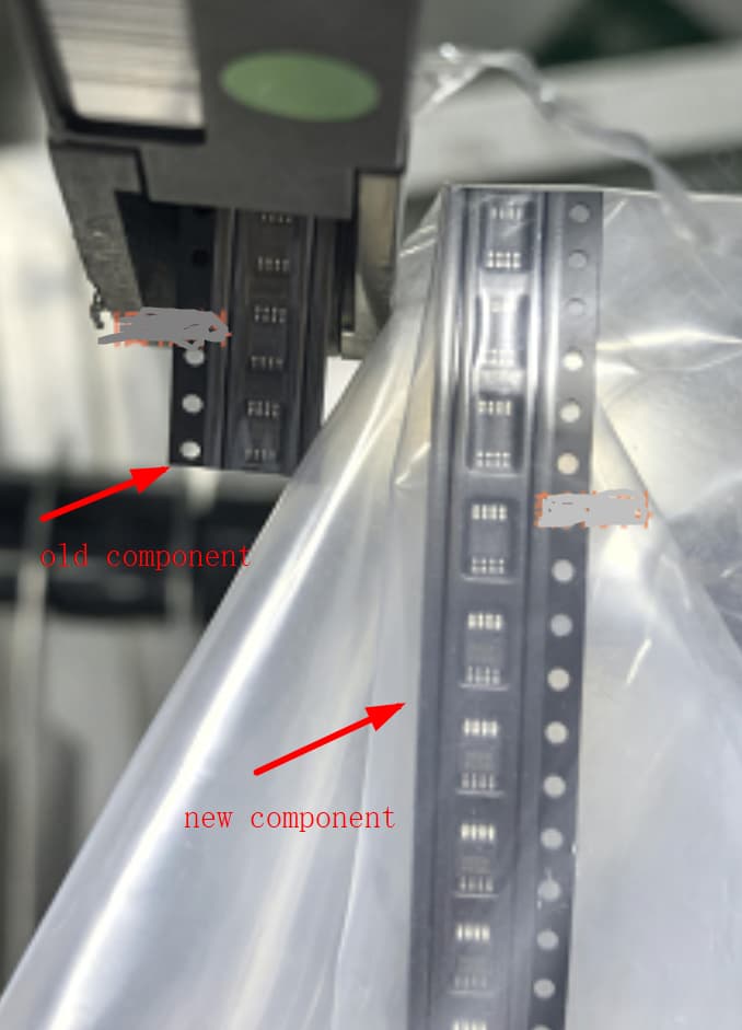

Die Sachen gehen in Produktion und ein paar Tage später schreibt mir JLC, dass die gelieferten Teile nicht passen. Und das Ganze sieht dann (ziemlich gruselig) so aus:
Was war passiert? UTSource hat nicht das Package SOP8 verschickt sondern stattdessen MSOP8. Und das passt halt nicht auf den Footprint meiner Platine. JLC hat mich dann gefragt, was wir jetzt machen - ob sie mir die ganzen Kopfhörerplatinen unbestückt (mit diesem Bauteil) schicken sollen. Ich habe dann vorgeschlagen, dass sie die 40 „alten“ Bauteile nehmen sollen - die sollten ja passen. Die restlichen 10 dann eben unbestückt.

Es schien eigentlich auf dem Weg zu sein, aber gestern kam dann eine Mail, dass die alten Bauteile auch nicht passen:
An der Stelle muss ich mich fragen: Was zum Geier ist mit den 40 ICs passiert? Inzwischen sind auf jeden Fall 90 Bauteile aus meinem Lager ausgebucht worden, scheinbar sind wir aber noch keinen Schritt weiter.

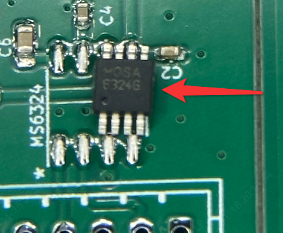

Habe die Kopfhörerplatine schon ein bisschen angepasst, dass sie (hoffentlich) mit den falsch geschickten Teilen bei der nächsten Bestellung funktioniert. Das war echt mal ein übler Kommunikationsaufwand mit JLC, das alles wieder in’s Lot zu bringen. Hoffentlich passiert das nie wieder.

So, ich habe jetzt das Beste draus gemacht und die Platine auf den „zu kleinen“ DAC (U1) angepasst. Funktionell ist es das Gleiche:
