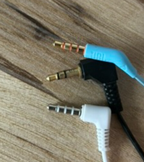

Wie sieht der Stecker des Kopfhörers aus?
alle 3 getestet
Geeignet ist nur der in der Mitte.

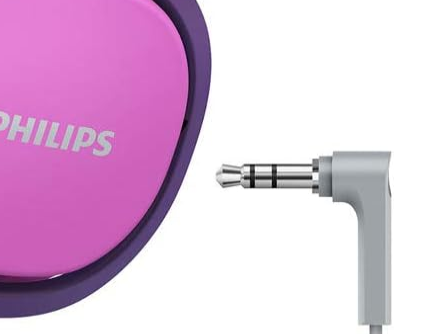

ok, schlecht - d.h. aus dem hellblauen würde auch kein Ton kommen? Oder funktioniert dann nur die Kabel-Fernbedienung nicht? Dann sollte ich vllt. kurzfristig doch den Philips nehmen… JBL kann ich zum Glück noch umtauschen
Das weiß ich nicht. Anders gesagt: Das habe ich nie ausprobiert. Aber ich meine es haben schon Benutzer geschrieben, dass sie mit dieser Art Stecker Probleme hatten.
Frage: Was passiert denn, wenn du den Kopfhörer mit dem schwarzen Stecker nimmst?
a) Hört man was auf dem Kopfhörer?
b) Schaltet dann der Lautsprecher ab?
es ist kein richtiger Kopfhörer, sondern so ein uralt Autokasettenradio zu Klinke Adapter. Konnte auf die Schnelle keine richtigen Kopfhörer mit diesem Anschluß finden, ich suche mal weiter.
Normal müsste doch aber egal sein, was an dem Kabel hängt wenn der Stecker passt. Ton wird kontinuierlich auf dem Speaker ausgegeben.
Das ist korrekt, ja.
Ich weiß ehrlich nicht, ob so ein „anderer Stecker“ was an der Kopfhörerplatine oder am Port-Expander schrotten kann. Aber es haben hier Leute schon davon berichtet, dass sie sowas benutzt haben und nach dem Wechsel hat’s keine Probleme gegeben.

auch die hellblauen Kopfhörer.
