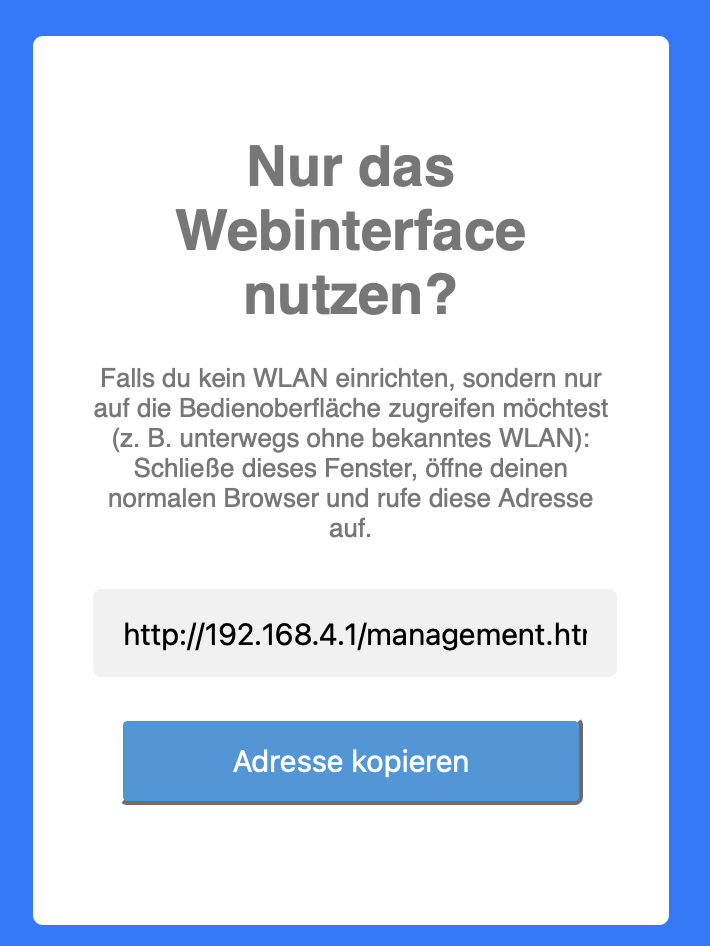

  3. In das Captive Portal habe ich ganz unten einen Hinweis mit Copy-Button integriert. Wenn man die Adresse dort kopiert und in einen Browser steckt, dann kann man das mgmt-Interface öffnen und alles steuern.
Zu Punkt 3 gibt es jedoch zwei Sachen zu beachten:
  • Nach ein paar Minuten wird der AP geschlossen (aus Sicherheitsgründen, dazu gleich mehr).
  • Zumindest auf einem Android-Handy ist es so, dass man den Mobilfunk deaktivieren muss, damit man http://192.168.4.1/management.html erreichen kann. Weil Android erkennt, ob sich an der Gegenstelle „Internet“ befindet, was bei ESPuino logischerweise nicht der Fall ist. Deswegen routet es den Request dort nicht hin. Deaktiviert man Mobilfunk jedoch, bleibt Android nichts Anderes, als es „zu versuchen“.

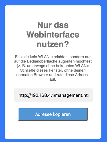

Das Captive-Portal habe ich unten einfach um dieses Feld verlängert:
So, und da das Ganze, eigentlich schon immer, sicherheitstechnisch nicht so ganz optimal war, habe ich jetzt auch accessPointNetworkSSID und accessPointNetworkPassword aus den Settings rausgezogen und es nun über das Webinterface konfigurierbar gemacht. Die Defaults sind unverändert. Und bei der Gelegenheit habe ich auch konfigurierbar gemacht, wie lange der AP geöffnet bleibt - das war bisher hartkodiert. Beschreibungstexte in der WLAN-Kladde gibt’s jetzt auch.
