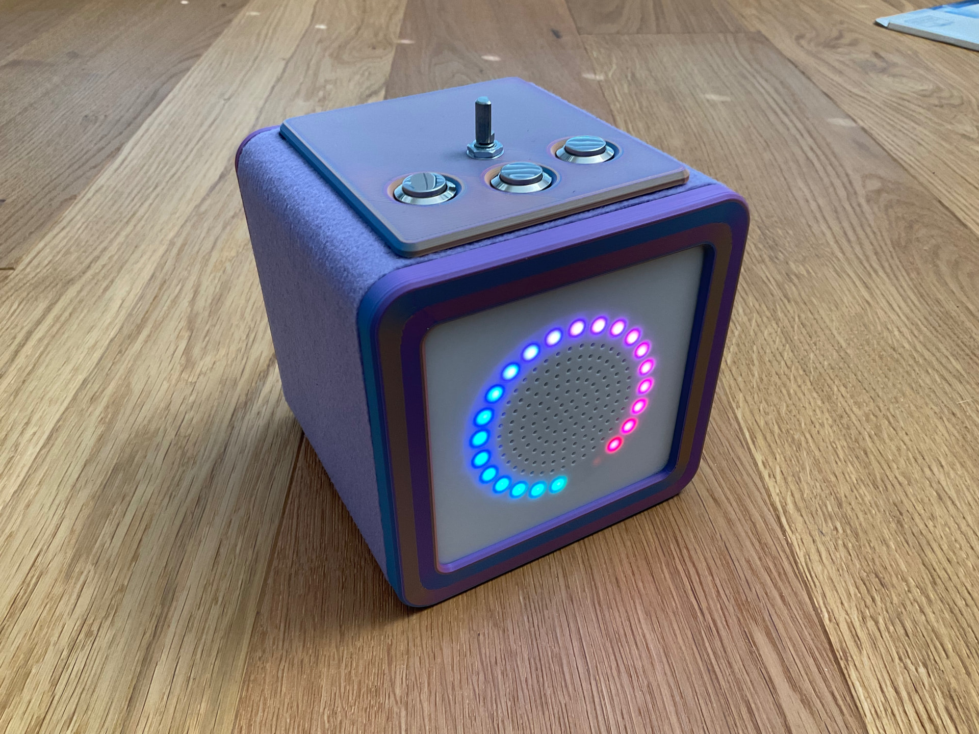

Meine Linobox für Complete

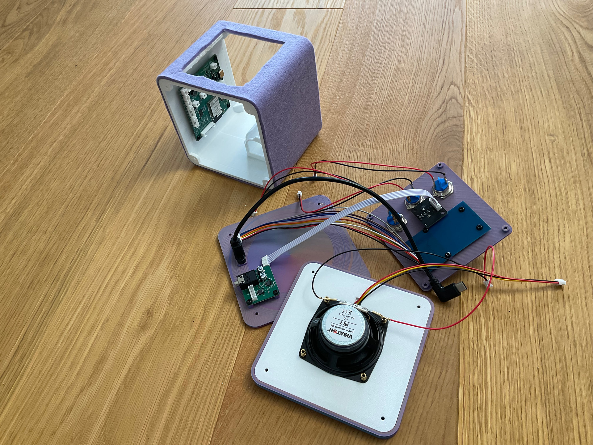

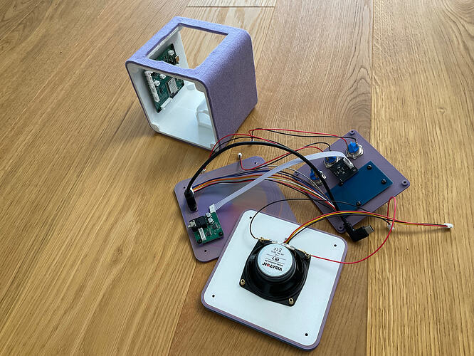

Nach dem Vorbild von @endlosschleife und seiner Linobox hab ich einen Espuino gebaut. Durch den Einsatz der Complete Platine und des FR7 Lautsprecher musste ich dann doch einiges anpassen. Gerne stell ich euch die CAD Dateien zur Verfügung.

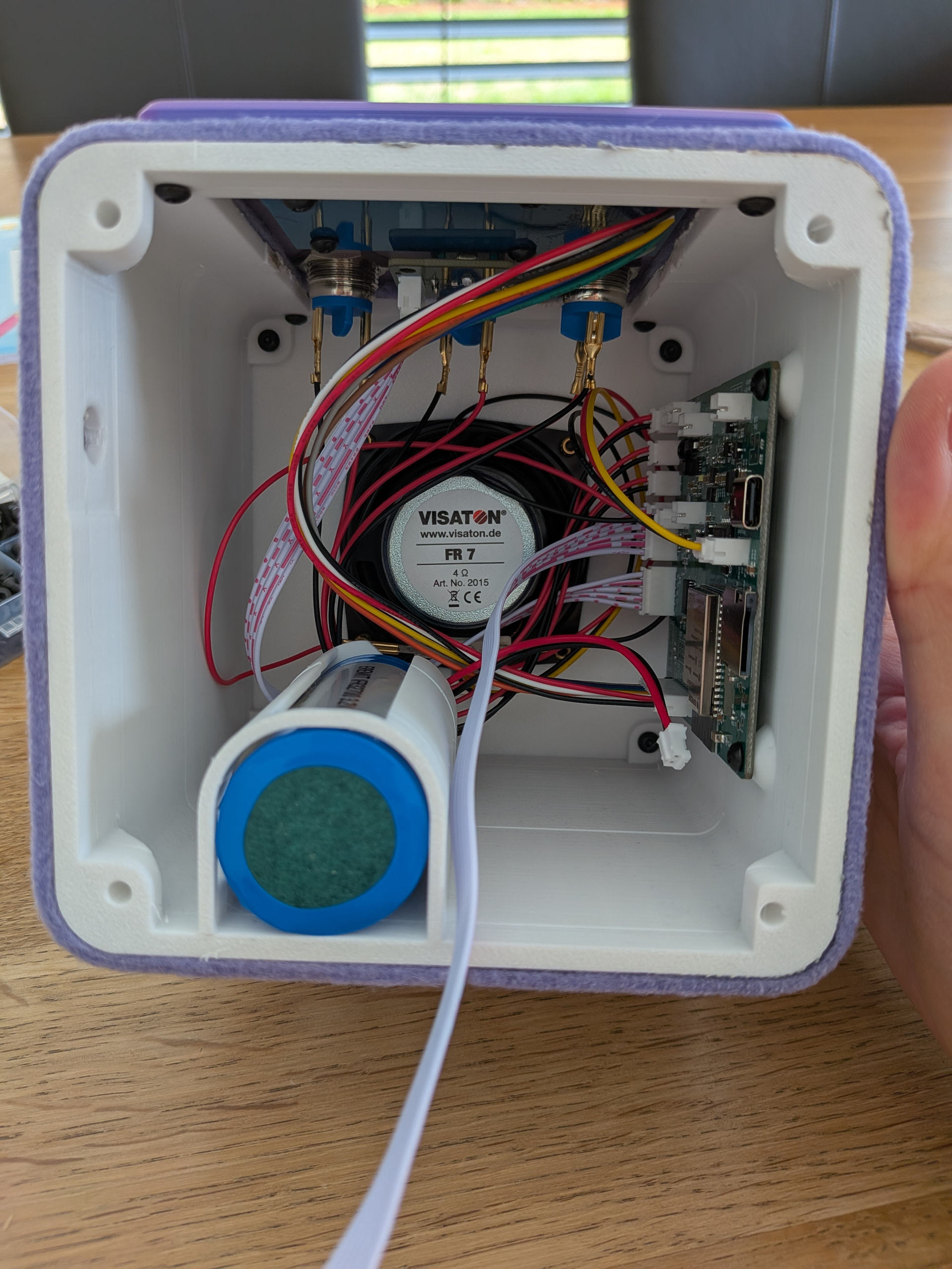

Hallo Verena, auf den Bildern sieht man leider nicht was du als Stecker für die Stromversorgung genommen hast. USB Buchse oder Magnethub.
Ich hab ein Magnetkabel verwendet. Hier
Magnetisch ist aus meiner Sicht ein MUST HAVE am ESPuino. Ich hatte das noch nie anders, weil meiner Meinung nach, und meine Kinder sind/waren da echt vorsichtig, früher oder später sonst was abreißt.
