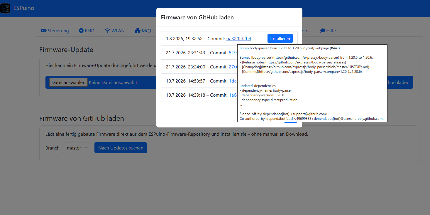

Ich habe auf einer Box die Version
  • ESPuino Software-revision: 20260801-DEV
  • ESPuino Git-revision: ba320fd-dirty
  • Branch: master
übers Webfrontend installiert. Das ist die neueste Version, die mir dort angeboten wird. Und mit dieser Version kommt es zu genau diesem Verhalten/Bug. Ich habe erwartet, dass eine Version vom 1.8.26 im master-Branch diesen Fix enthält. Scheint aber nicht der Fall zu sein.
Wann werden denn master-builds gebildet?

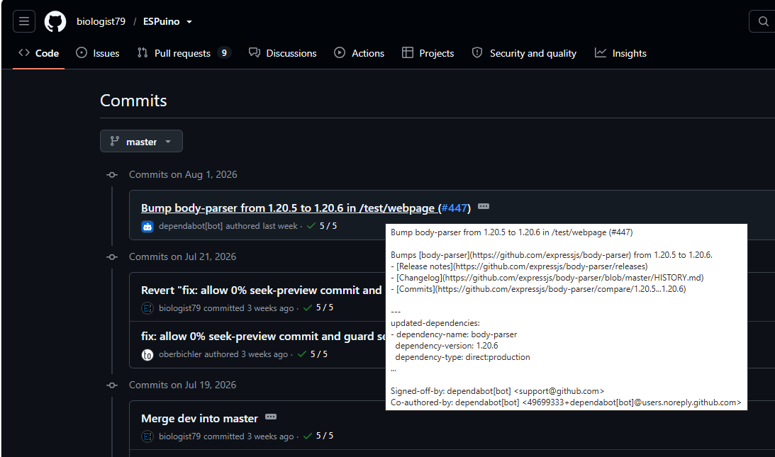

Meines Wissens wird der build der Master von Hand angestoßen.

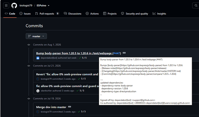

Der letzte commit von @biologist war am 21.07. der oben genannte Fix ist vom 30.07.
Den Build vom 01.08. hat der dependabot angestoßen.
Man sieht den letzten Inhalt auch beim Hovern über den Commit
Das ist korrekt. Ich merge das ab und zu, wenn Lust dazu habe und der Meinung bin, dass genügend zusammengekommen ist.

@openplayer: du kannst in der Weboberfläche, dort wo du das automatische Update gemacht hast einfach eine frühere Version auswählen und darauf downgraden. Die neueste DEV Version ist auf jeden Fall gefixt auch wenn das Datum vor dem 01.08. liegt.
