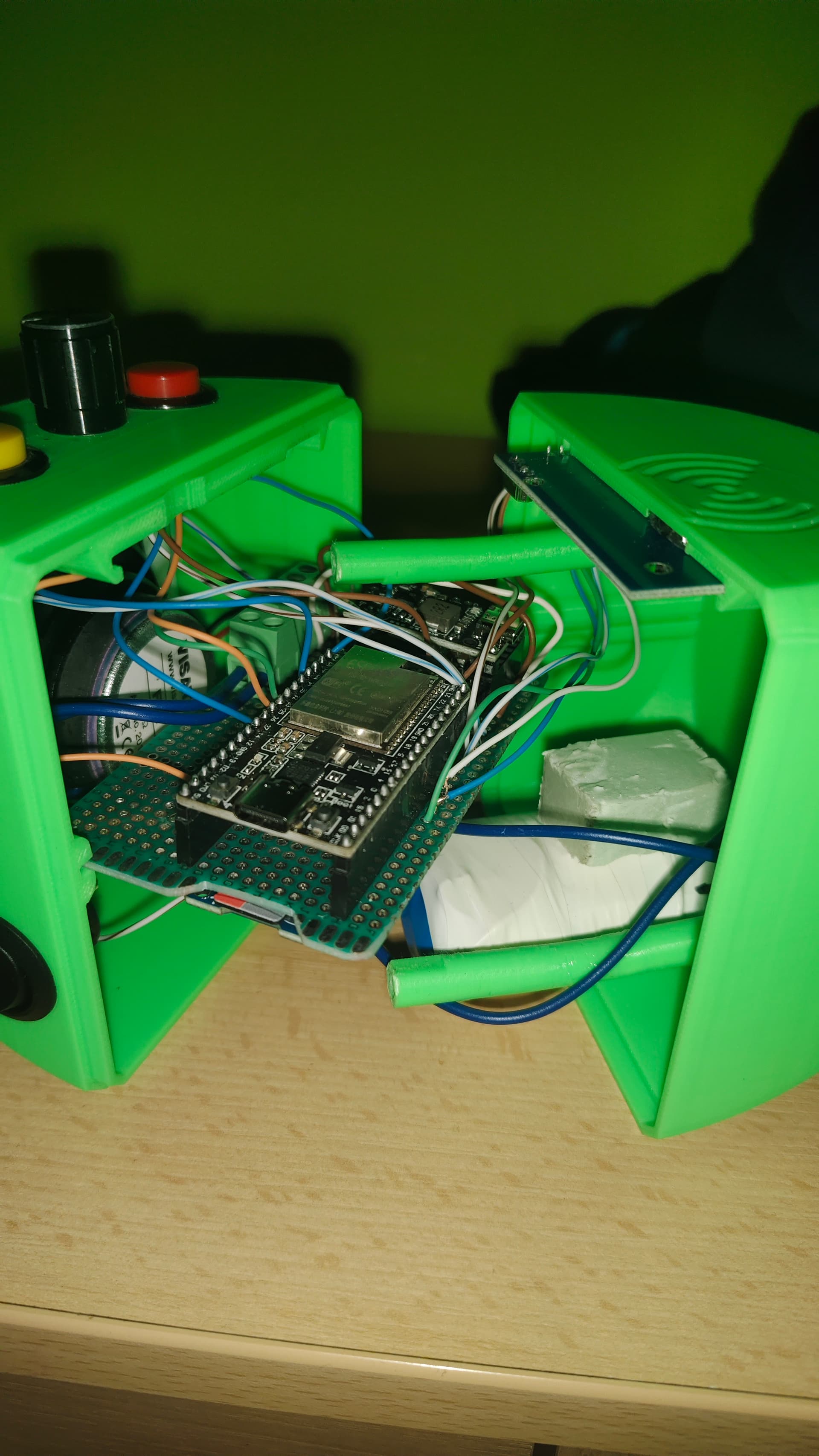

Ich teste aktuell V2.4.4 und habe das Problem, dass die Wiedergabe zwischendurch immer „zuckt“ und dann nach unter einer Minute friert der ESP ein und lässt sich weder über die physischen Tasten noch über das Webinterface steuern. Ebenso bleibt der Neopixel an der aktuellen Position hängen und ich erhalte keine Serielle Ausgabe.
Ich verwende einen ESP32-WROVER mit 16MB Flash und 8MB PSRAM und habe meine Leiterplatte selbst auf einer Lochraster aufgebaut.

Hast mal ein Foto von deinem Aufbau? Lochrasteraufbauten haben oft Probleme…
Ich verwende Main.
Sieht etwas wild aus, würde aber mit der fertigen Leiterplatte auch ned anders aussehen mit den Leitungen zu Tastern und RFID.
Ich habe 2 Leiterplatten aufgebaut und bei beiden das gleiche Problem.
