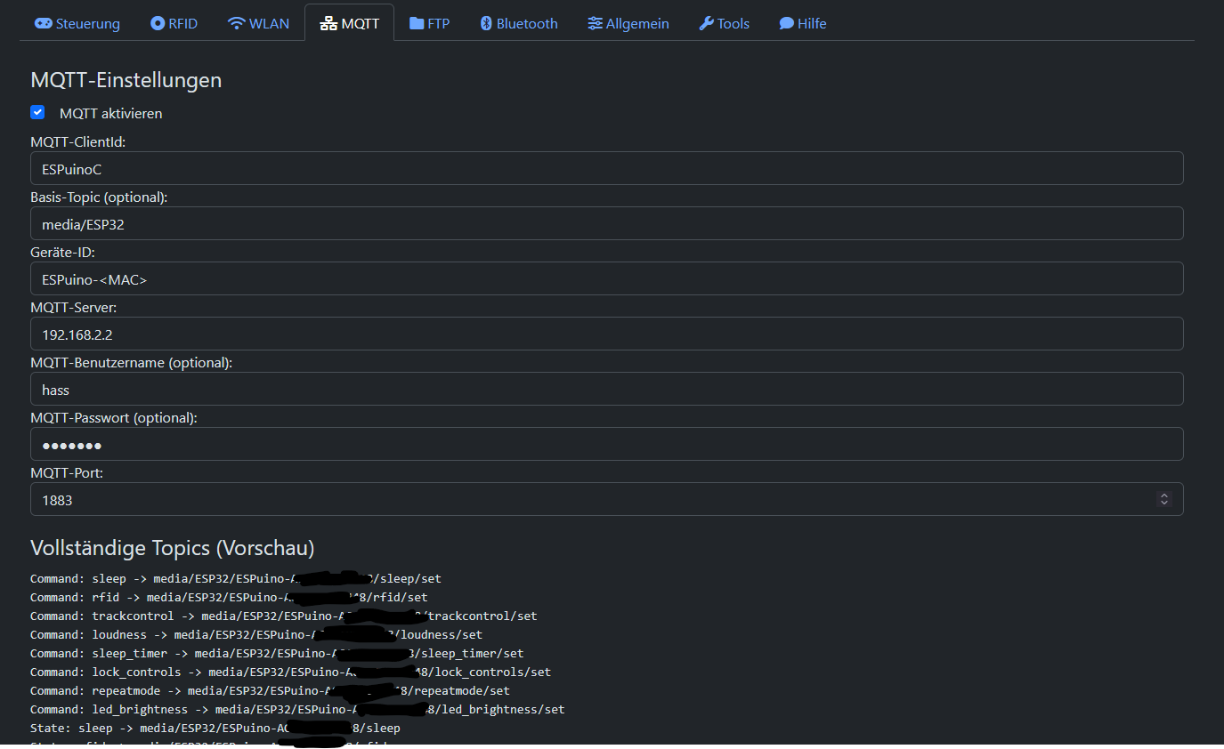

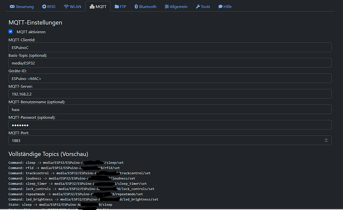

Ging jetzt doch ziemlich schnell:
Fürs Testen mit HA, kann der Stand aus dem PR hier verwendet werden:
Im Webserver sieht es jetzt so aus:
Gerne einfach mal ausprobieren…
5 „Gefällt mir“
Habe das gestern mal getestet und es ist wirklich schick geworden. Danke @Joe91 für die schnelle Umsetzung.
