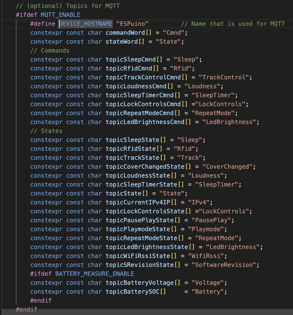

Es geht, @Joe91 korrigiere mich gerne, um drei Dinge:
a) Die MQTT-Topics werden ab sofort dynamisch generiert
Das bedeutet, dass die Topics weiterhin die aktuelle Struktur haben, jedoch in settings.h nicht mehr ausformuliert sind. Dort findet man nur noch den Rumpf:
Der Zusammenbau erfolgt in mqtt.cpp, wobei der mittlere Teil von zB „Cmnd/ESPuino/Sleep“ dynamisch bestimmt wird. D.h. es wird die „MQTT-ClientId“ aus dem Webinterface verwendet.
@Joe91 Ich glaube DEVICE_HOSTNAME macht an dieser Stelle so keinen Sinn mehr, weil das wird nur erstmalig ausgelesen und dann nicht mehr, sobald es im NVS liegt. Mein Vorschlag wäre, das in der settings.h rauszunehmen und stattdessen die Mac-Adresse mit reinzubringen (irgendwie so ESPuino_MAC). @JHB hatte das auch mal vorgeschlagen: Neues Namensschema für MQTT - #22 von JHB. Dann ist es zumindest erstmal unique und kollidiert nicht mit anderen ESPuinos. Ich für meinen Teil würde diese ID gerne im Topic erstmal drin lassen. Das ist auf jeden Fall straight forward. Wer das anders haben will, der soll es sich halt umprogrammieren. Langfristig wollen wir die Topics aber eh im Webinterface machen und dann werden auch diejenigen glücklich werden, die das anders haben wollen.
@DexXxter007 Ich habe deinen PR zugemacht - aus dem Grund, den @Joe91 dort auch kommentiert hat.

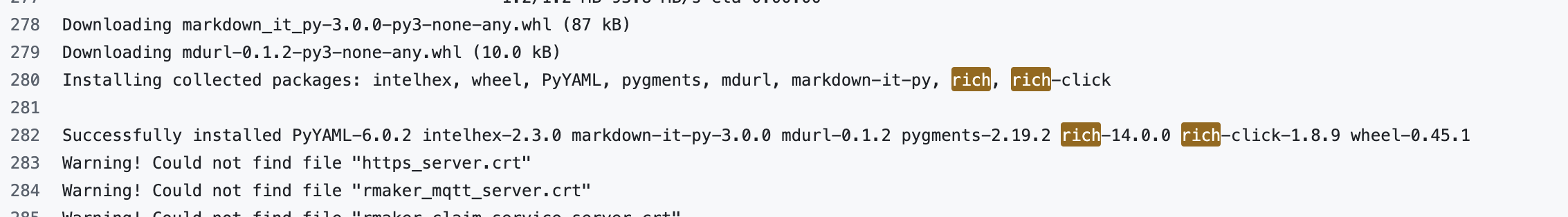

Also das letzte Problem habe ich bei mir lokal gelöst:
Da fehlt das python-Modul „rich“. Habe das lokal bei mir in einem Userverzeichnis/.platformio nachinstalliert mittels
python3/bin/python3 -m pip install rich
Dann konnte ich das Projekt bauen.
Aber so ganz verstanden habe ich es nicht. Also man kann, wenn man dieses Modul nicht hat, den Fehler triggern, „full clean“ ausführt und, wenn nötig, in .pio/build das komplette Verzeichnis löscht, wo für das ausgewählte env drin gebaut wird. Bricht der Bauprozess ab, wegen des bekannten Fehlers, dann kann man ihn jedoch wieder starten und danach läuft’s durch!?
Also die Frage ist, wie wir dieses Modul in unseren Bauprozess integriert bekommen. Hab’s eben versucht, aber hat nicht geklappt. Bin jetzt mal im :bed:.

zu 1) Mqtt:
  • finde den Vorschlag von @JHB von hier gut: Neues Namensschema für MQTT - #22 von JHB
    Wenn das allgemeine Zustimmung findet, könnte man das auf diesem Branch noch mit einbauen und wäre glaub sehr gut und komfortabel für die Zukunft aufgestellt.
  • Zusätzlich habe ich jetzt auf dem Mqtt-branch noch den Zustand „PlayPause“ ausgegeben, da das uns eine deutlich schönere Integration in z.B. Home-Assistant o.ä. ermöglicht. Aber auch dieser Punkt ist zur Diskussion :slight_smile: …

Zu 1) So im Nachhinein halte ich es ja für einen Fehler, dass in den MQTT-Topics immer cmnd/state vorne steht. Eigentlich wäre sowas wie (Device)/(cmnd/state)/typ logischer, aber ich meine ich habe mich damals von Tasmota inspirieren lassen.
Wie auch immer: Langfristig wollen wir die Topics im Webinterface haben, für hier und jetzt kann ich aber auf jeden Fall nachvollziehen, dass man die „Topic-Bildung“ etwas komfortabler hätte. Ob da jetzt Device- oder Hostname verwendet wird, ist mir eigentlich egal. Wichtig finde ich nur, dass wir dann DEVICE_HOSTNAME da wegnehmen. Weil das suggeriert, dass man das dort konfigurieren kann. Stattdessen wird das ja nur einmalig zum Setzen im NVS verwendet.
=> Auf jeden Fall muss dafür gesorgt werden, dass im Auslieferungszustand die Topicbildung unique ist.

Ich hatte auf dev auch das Problem mit dem fehlenden 'rich'. Ich hab herausgefunden, man muss das dann nicht einfach per pip installieren, sonder die pip aus dem /<user>/.Platformio Ordner.
Ja genau, das hatte ich ja oben auch geschrieben. Die Frage ist, wie man das in den Bauprozess integriert. Auf Github hat das, wie ich es gestern versucht habe, auf jeden Fall nicht geklappt. Aber ich habe auch keine Ahnung von python und die Lösung kam aus chatgpt.
Zusätzliches setup.bat als pre Skript das genau das macht? bzw .sh bei Mac/Linux

Das habe ich gestern versucht:
Aber der Build ist wieder in den gleichen Fehler gelaufen. Vielleicht ist der Weg richtig, aber die Umsetzung falsch.
weil wahrscheinlich das falsche pip genommen wird…
Macht’s einen Unterschied, ob man
pip3 …Kommando
oder
python3 -m pip …Kommando

Ich behaupte das ist gar nichts was bei espuino gefixt werden müsste, sondern in dem (inoffiziellen) espressif platform package. Am einfachsten ist wohl einfach zunächst hierauf zu wechseln:
platform = https://github.com/pioarduino/platform-espressif32/releases/download/53.03.13/platform-espressif32.zip ; Arduino 3.1.3 (ESP-IDF 5.3.2)
Wenn man aber das nötige Paket unbedingt installieren will, muss man pip in der richtigen Umgebung ausführen. Ich musste auch ein wenig suchen, aber scheinbar verwendet platformio für pioarduino ein geschachteltes virtualenv. Unter Linux kann man das folgendermaßen reparieren:
Im VSCode Terminal (also bereits im venv) folgendes ausführen:
source ~/.platformio/penv/.espidf-5.4.1/bin/activate
pip install rich
Bei mir hat sich das Compiler-Problem mit dem neuen Arduino Release 3.2.1 erledigt:
platform = https://github.com/pioarduino/platform-espressif32/releases/download/54.03.21/platform-espressif32.zip ; Arduino 3.2.1 (ESP-IDF 5.4.2)
Könnt ihr das bestätigen?

Also ich kann bestätigen, dass sich das ohne Probleme kompilieren lässt.
Hatte heute Morgen Probleme; vermutlich waren da irgendwelche Services irgendwo down.
Am Ende des Kompilierens kommt jetzt eine Statistik und der Flashvorgang sieht anders aus. Nice.
