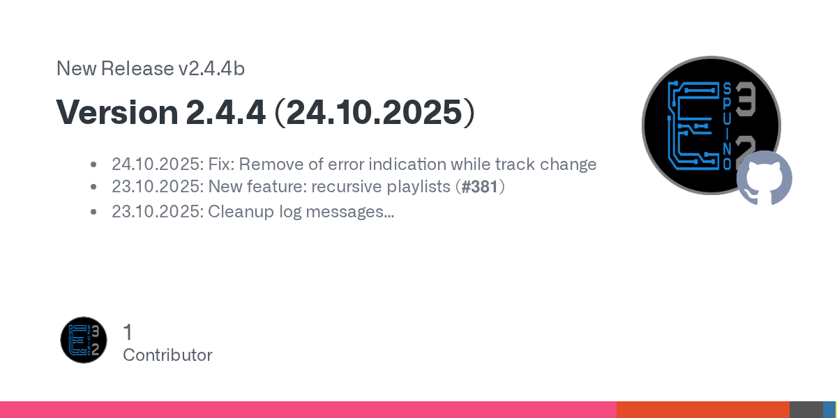

Neues Release 2.4.4
Es gibt ein neues Release 2.4.4b (nachdem mir bei ohne b ein Fehler passiert ist):
Kamen jetzt ein paar Sachen zusammen, die ich gerne sofort im master haben wollte. Die rekursiven Playmodes sind nur leider noch nicht viel getestet.
