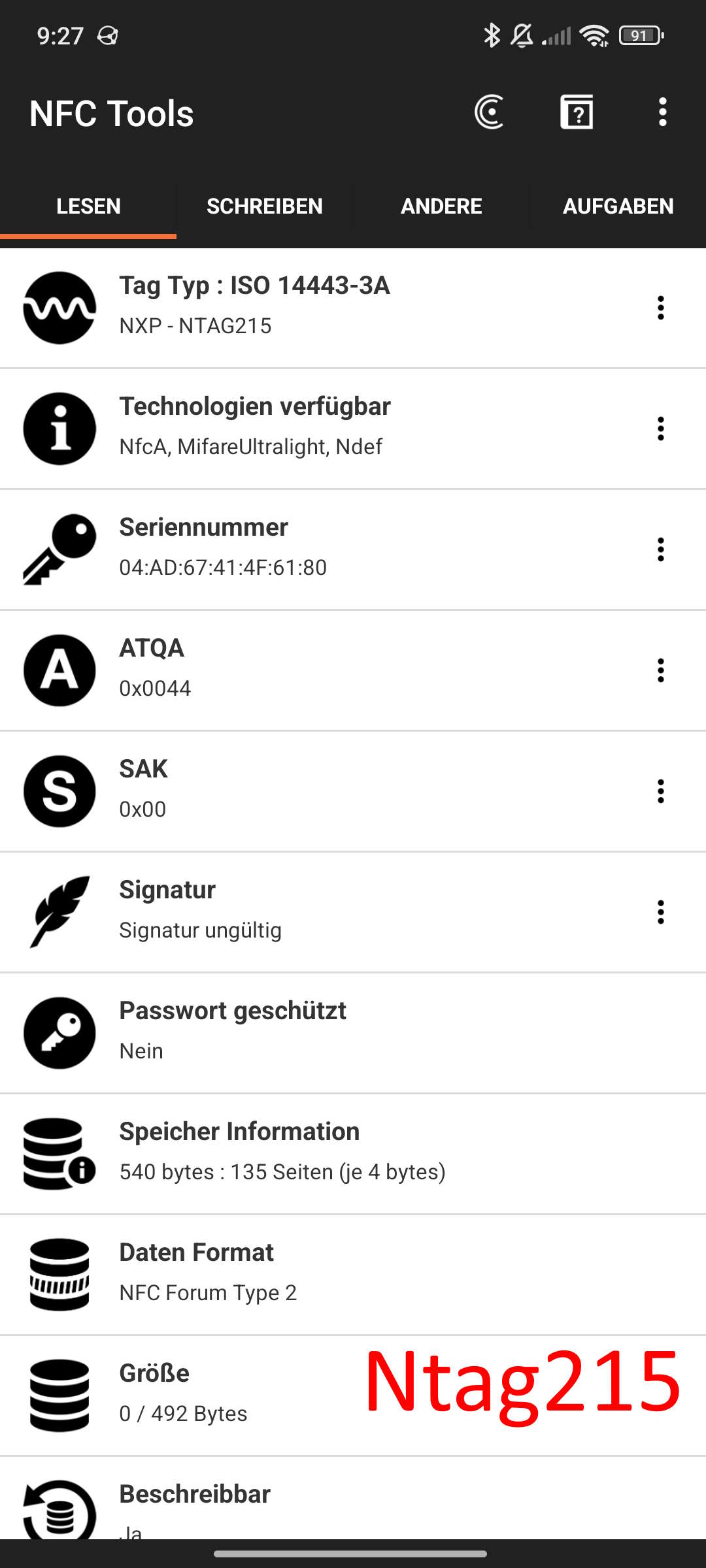

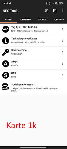

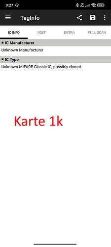

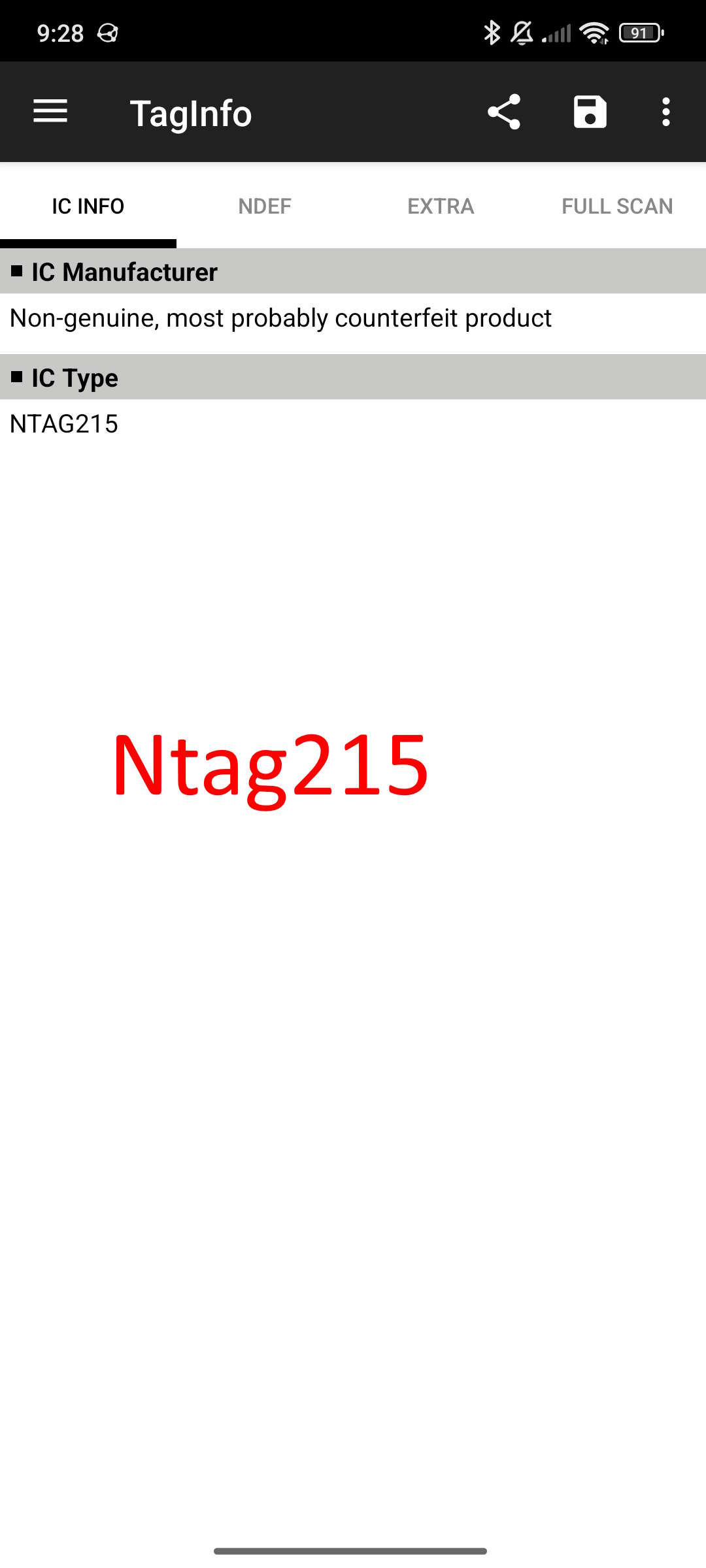

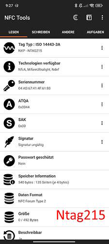

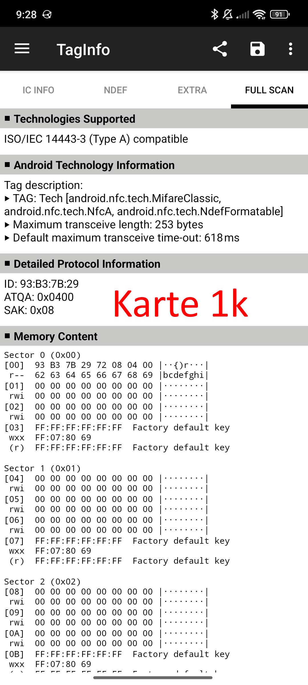

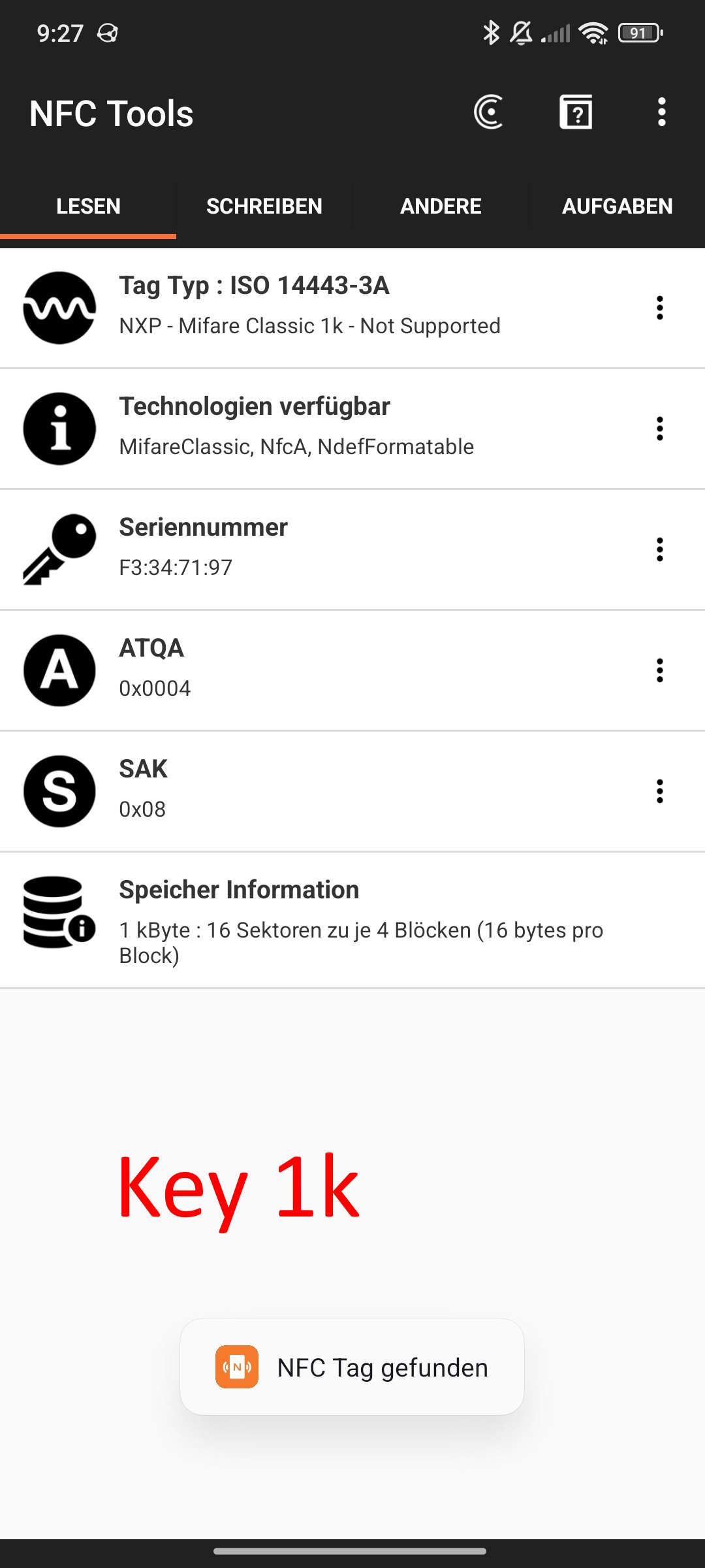

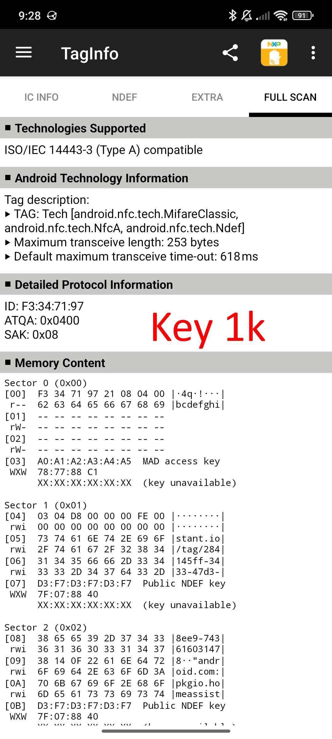

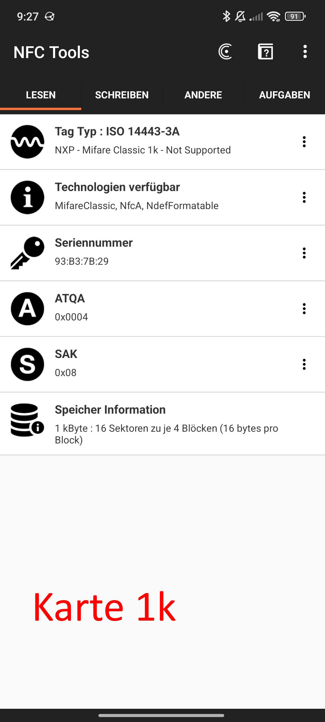

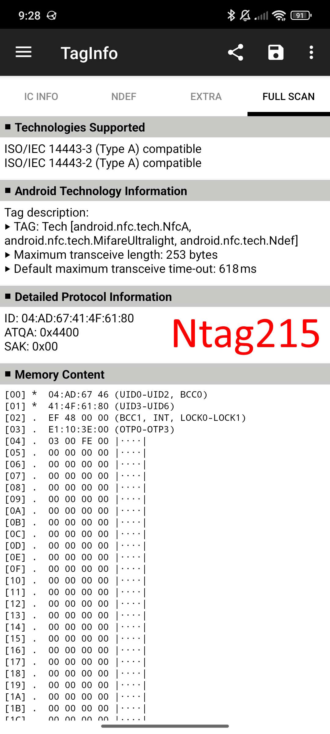

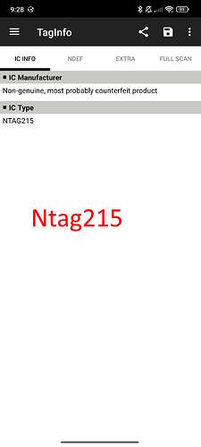

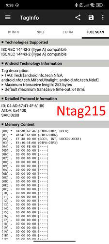

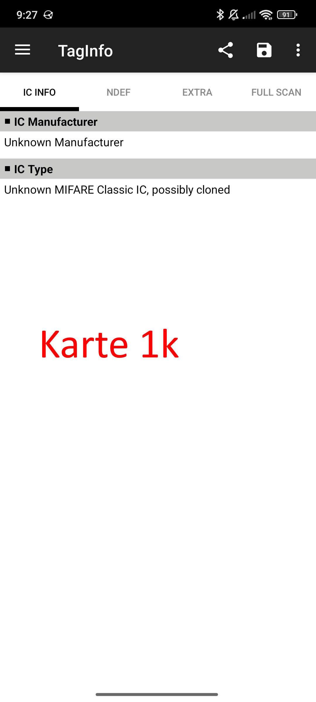

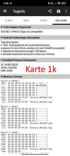

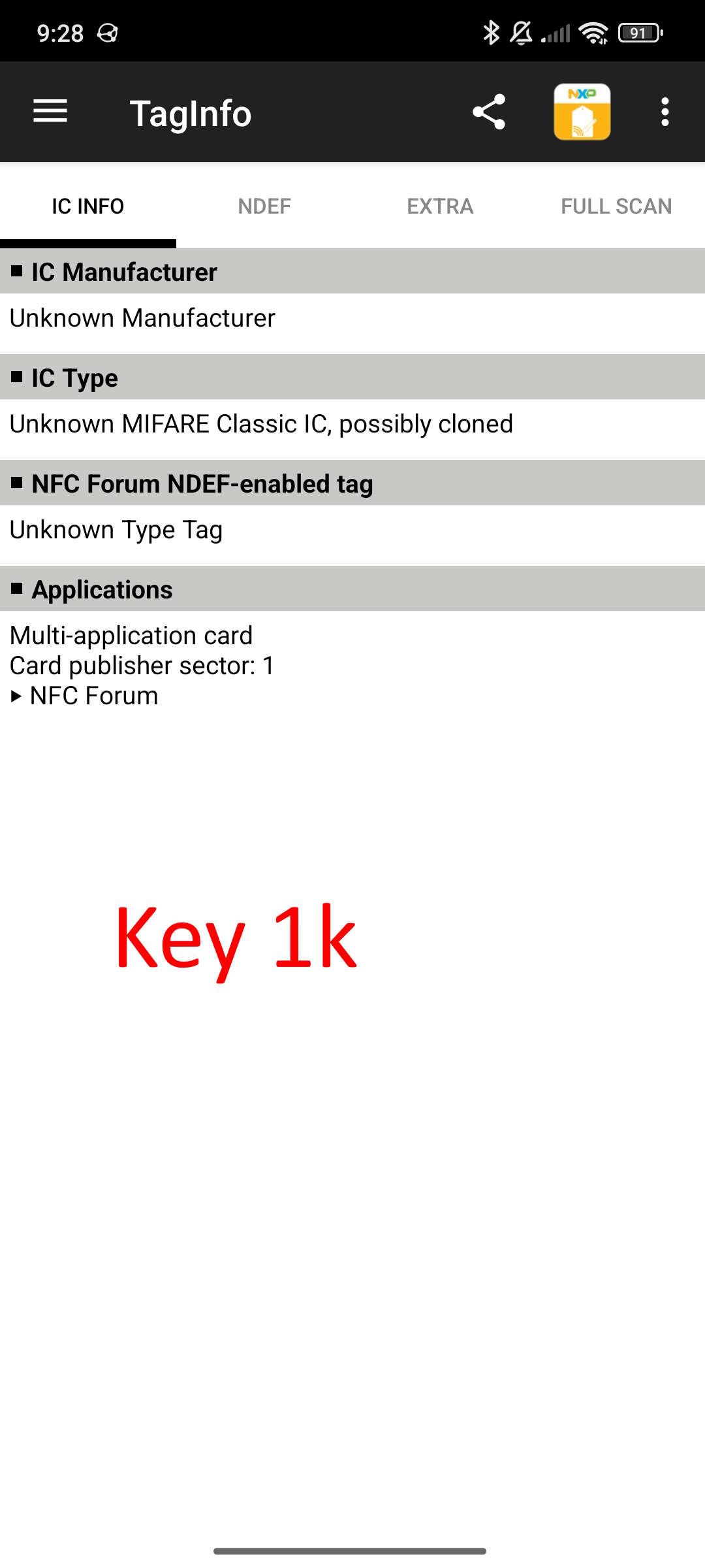

Hier mal alles, was ich an Infos über die Tags zusammentragen konnte:
Sorry, musste es auf zweimal splitten wegen hochladen…
@DerElch87 die sind alle 3 IC Manufacturer unknown.
ich habe mir dann ein paar originale NXP Tags gekauft, um Klarheit zu haben, dass die Erkennung prinzipiell mit nTag2xx funktioniert.
@tueddy wie siehst du das - gleiche Problem wie beim PN5180?
Der einzige Unterschied, welcher mir zwischen allen dreien aufgefallen ist:
SAK ist beim NTAG215 0x00 - aber keine Ahnung was das bedeutet.

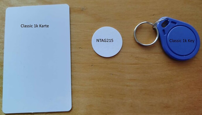

Sorry falls das so nicht klar war, mein Aufbau funktioniert.
Sowohl die Classic 1K Karten als auch die Classic 1K Keys funktionieren.
Einzig die NTAG215 funktionieren nicht.
