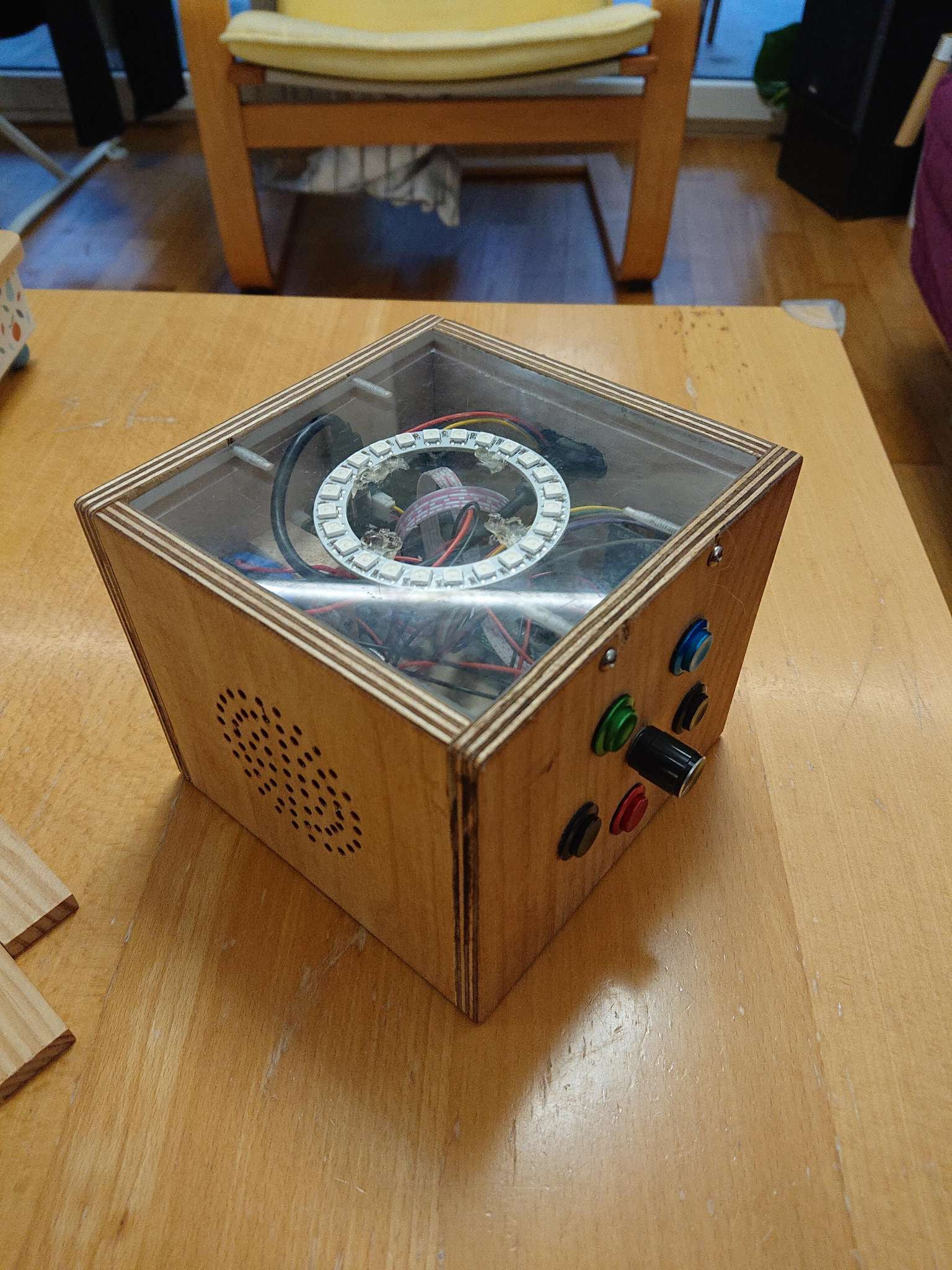

Ich habe letztens von @biologist die Teile für den Espuino meiner Tochter bestellt, mein Vater hat dankenswerterweise ein Gehäuse aus Holz & Plexiglas gezimmert. Der Neopixelring ist hinter die inzwischen mattierte Plexiglasscheibe geklebt.

Resultat (Plexiglas inzwischen mattiert)

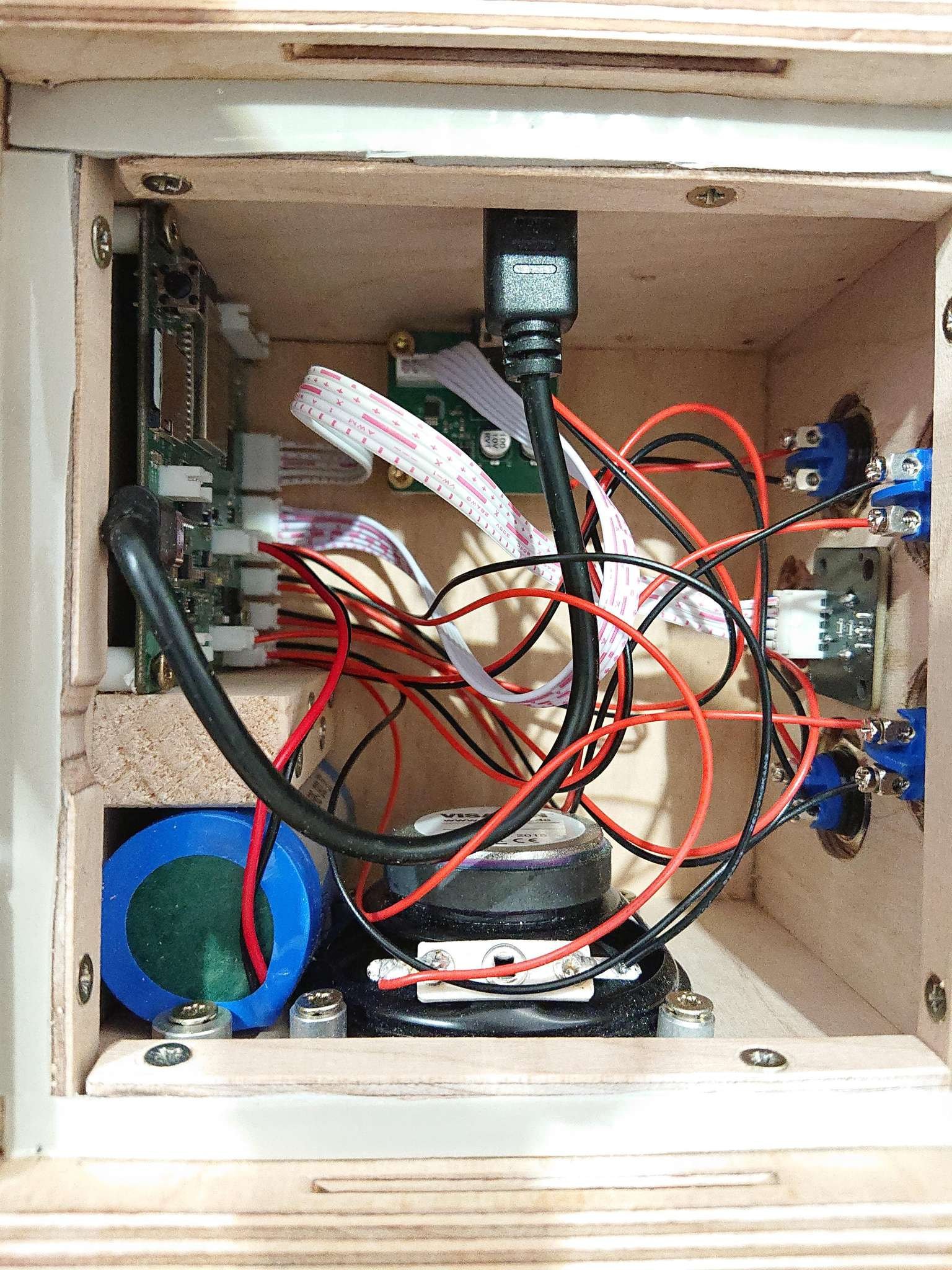

Innenleben

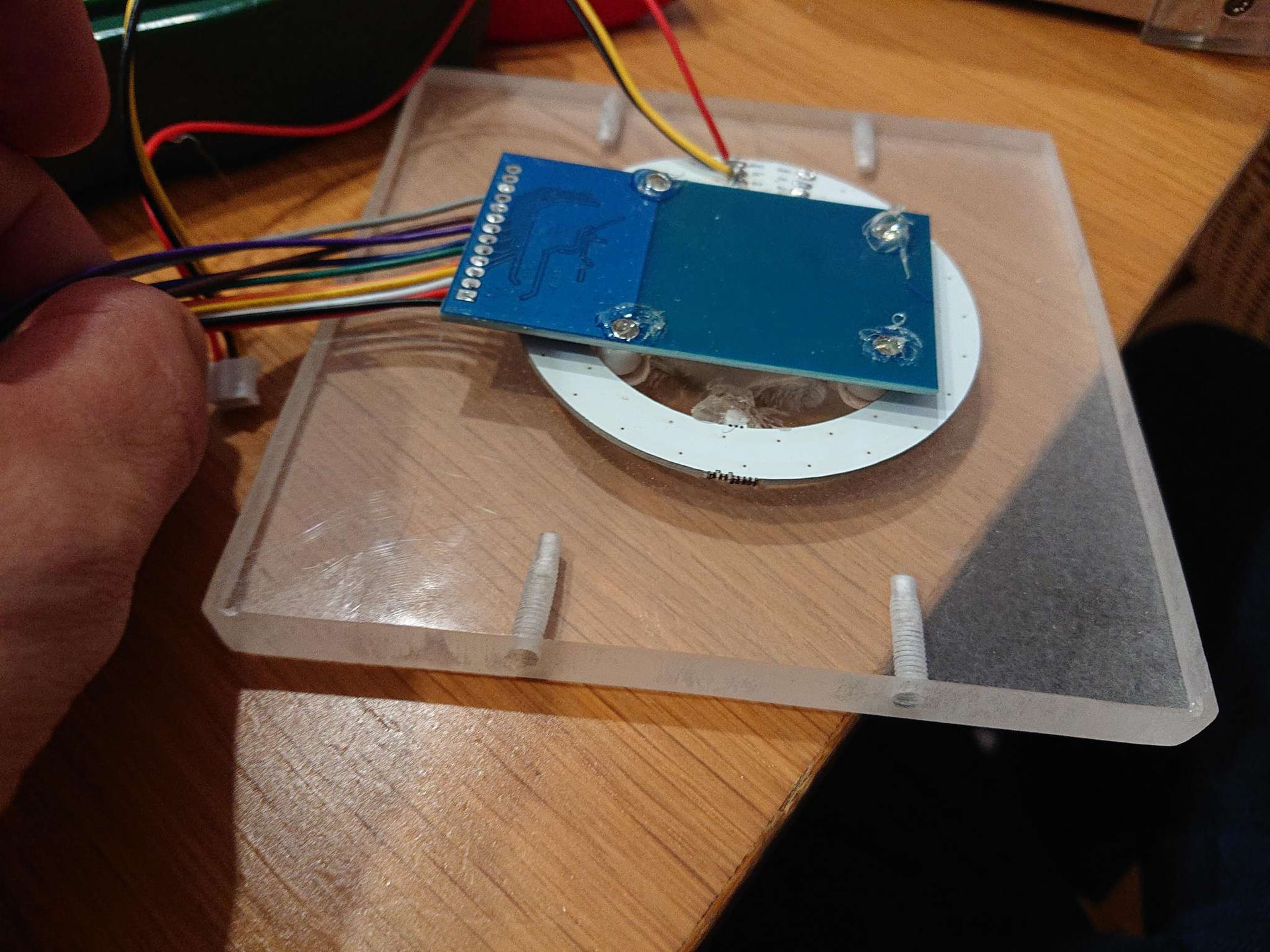

Den PN5180 haben wir mal so hinter den Neopixelring geklebt, dass man die Figürchen schön in die Mitte des LED-Rings platzieren könnte, mit entsprechender Vertiefung in der Kopfplatte.
Jetzt liest der Reader aber in dieser Position keinerlei Tags mehr, weder die Ntag215 noch die mitgelieferten (weisse Karte/blauer Chip). Es hilft nichts, wenn ich den Tag direkt vor den Leser schiebe (zwischen Neopixelring und Leser, oder hinter den Leser halte.
Wird der Leser vom Ring weggenommen, werden die Tags ordnungsgemäss gelesen. Anscheinend interferiert der Ring mit der Kopplung/dem Feld des Lesers!?
Hat jemand eine Idee/Erfahrung, wie man das lösen könnte?

Also generell ist es immer gut, wenn möglichst wenig in der Nähe des Reader ist, weswegen ich das eher trennen würde. Lässt es sich nicht vermeiden, wenn könnte man halt vielleicht den Ring einfach größer wählen und/oder den Reader kleiner. Für den RC522 gab’s von RobotDyn (RobotDyn RFID čtečka s vestavěnou anténou MFRC-522 RC522 | LaskaKit, nen besseren Link hab ich grad nicht gefunden) mal ein schön designtes + sehr kompaktes Modul.
Für den PN5180 gibt’s sowas auch, ist aber nicht ganz günstig: PN5180 NFC RFID Module – ISO 15693, High Performance SPI | ELECHOUSE. Allerdings braucht man da 5 V als Input.
Aber ggf ist das auch schon gelöst, wenn der Ring einfach bissl größer ist, so dass der RFID-Bereich nicht verdeckt wird. Der Ring, den ich verschicke, ist so gewählt, dass er „eher klein“ ist. Mehr LEDs geht natürlich auch, dann wird’s zwangsläufig größer :slight_smile:.
Ich habe das so am laufen.
Der Ring frist definitiv reichweite - die Karten werden aber auf 2cm erkannt, das reicht mir.
Ich habe den Ring und den Reader mittels 3D Druckteilen positioniert, da liegen die dann 0,5mm genau.
Vielleicht findest du auch noch einem größeren Ring, da wird es auch besser
Ganz einfache Idee - aber auf die bin ich noch gar nicht gekommen :smiley: Gut schreibe ich hier ;-). Ich besorge mir mal einen LED Ring mit 35 LEDs/10cm Durchmesser (von hier https://de.aliexpress.com/item/1005002304353542.html, weiss mit 35 LEDs), mal sehen ob’s dann besser ist. Falls nicht, würde ich noch mit anderen Readern experimentieren.

Ich hatte das gleiche beobachtet. Der kleine Ring vor dem Reader hatte das Lesen der Tags gestört.
Mit einem großen Ring vor dem Reader klappt es bei mir bisher zuverlässig.
