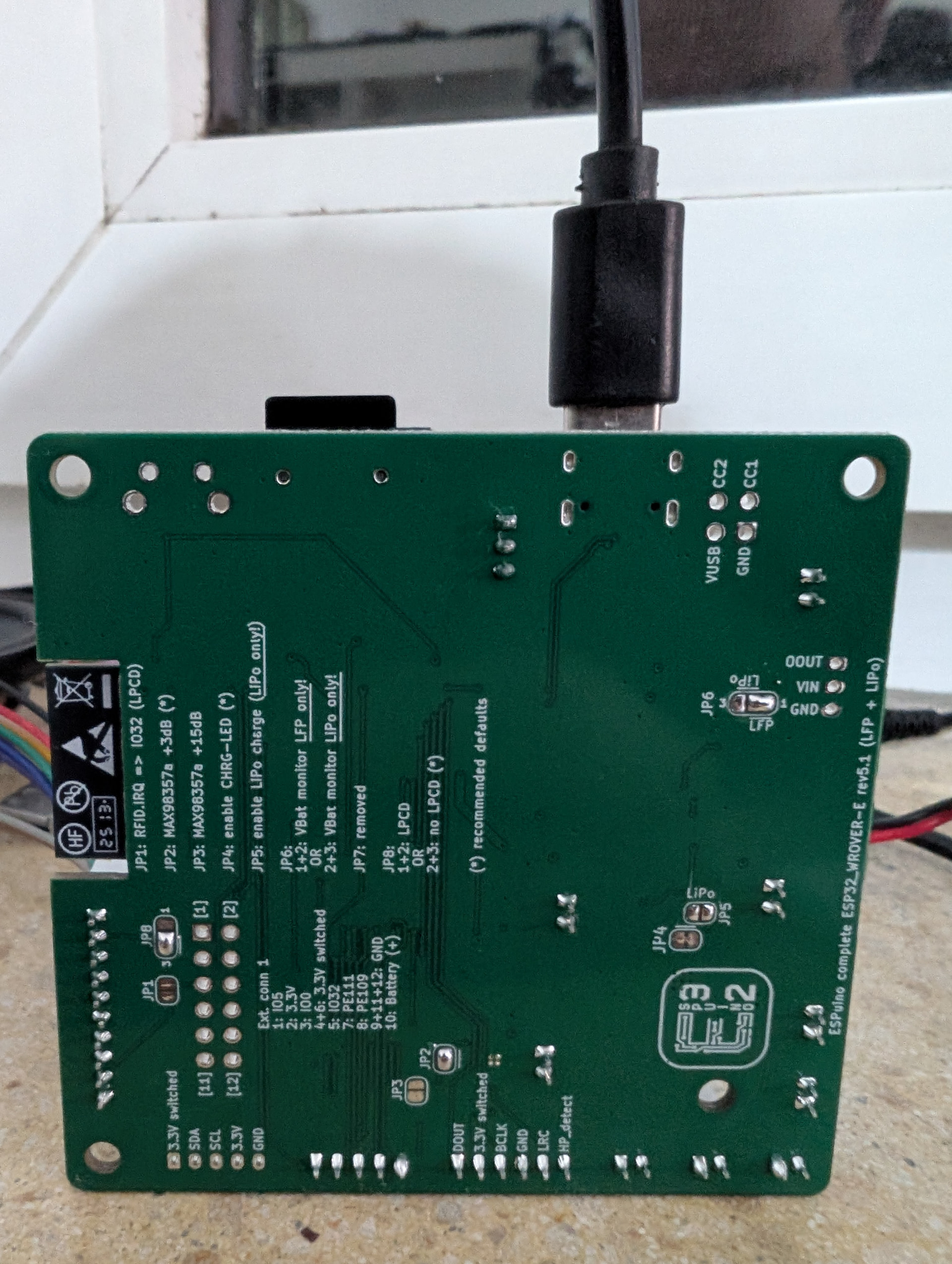

b) Ich brauche mal ein Bild von der Unterseite der Complete.
Im Prinzip müsste man den Strombedarf im Deepsleep im Akkubetrieb messen.
Ja, mit dem Multimeter und dem Webinterface.
Hier das Foto:
Also die Einstellungen sehen OK aus an der Unterseite.
Auslösen sollte die Abschaltung der Complete erst so bei 2,8 V. Dennoch ist mir unklar, wie die Spannung schon nach einem Tag auf unter 3,2 V fallen kann bei einem Akku mit 6 Ah Kapazität. Zumal da ja viel Deepsleep drin ist.
