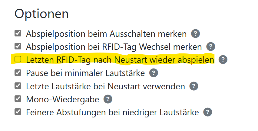

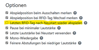

Und zusätzlich noch die Einstellung PLAY_LAST_RFID_AFTER_REBOOT zur Laufzeit einstellbar gemacht. Hoffe es passt Alles:

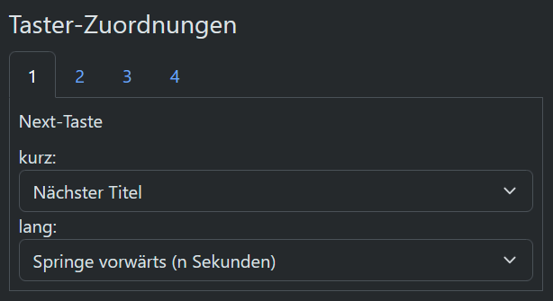

Ich finde die Idee mit dem Ausblenden von Optionen bei den Einstellungen echt schick. Man könnte das noch viel mehr einsetzen.
Ich meine so was in der Art
Bitte nicht die Bezeichnungen, Symbole und die verwendeten Elemente so genau nehmen, das ist mehr ein „schnell“ zusammengeklöppelter Demonstrator.
Hier der Code dazu: Neues Textdokument.txt (2,9 KB)
Gern hätte ich bei den Grundeinstellungen noch eingestellt wie viele Button man hat und die anderen ausgeblendet aber das geht scheinbar bei Gruppierungen nur innerhalb einer Gruppe oder per JavaScript.
Was denkt ihr? Ich könnte mal versuchen, ob ich das hinbekomme aber wenn ihr sagt „Nö, so ein Mist“, dann nutze ich das Wetter :slight_smile:

Insgesamt ist von bootstrap da das Carousel die Komponente der Wahl :wink:
Was meinst du damit? Dass die Buttons irgendwie gruppiert werden, oder dass man im settings.h definiert, wieviele buttons verbaut sind und dann nur entsprechend viele in der GUI anzeigt?
Meine Idee war mal, das so zu gruppieren, dann wird es weniger vertikaler space
Das sieht auch schick aus.
Mein Gedanke war, wenn man bloß 3 Tasten verwendet, dann muss man momentan durch die Zuweisungen von Taster 4 und 5 scrollen. Die Idee war irgendwo einzustellen, dass man nur 3 Tasten hat und im Anschluss nur die Zuweisungen für 3 Tasten angezeigt werden.
Mit den Tabs kann man das natürlich auch elegant steuern ohne die Elemente auszublenden.

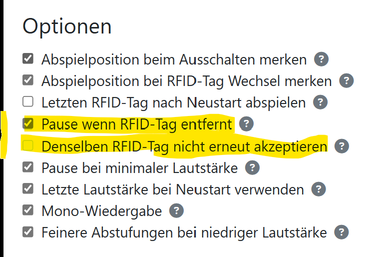

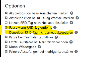

Ich hatte jetzt etwas Zeit & habe diese #Defines zur Laufzeit einstellbar gemacht:
Die Einstellungen hängen miteinander zusammen. Wenn PAUSE_WHEN_RFID_REMOVED aktiviert ist wird die Einstellung DONT_ACCEPT_SAME_RFID_TWICE in der Weboberfläche entsprechnend deaktiviert:
Getestet mit PN5180 & RC522. Gern Test/Anmerkungen hier
