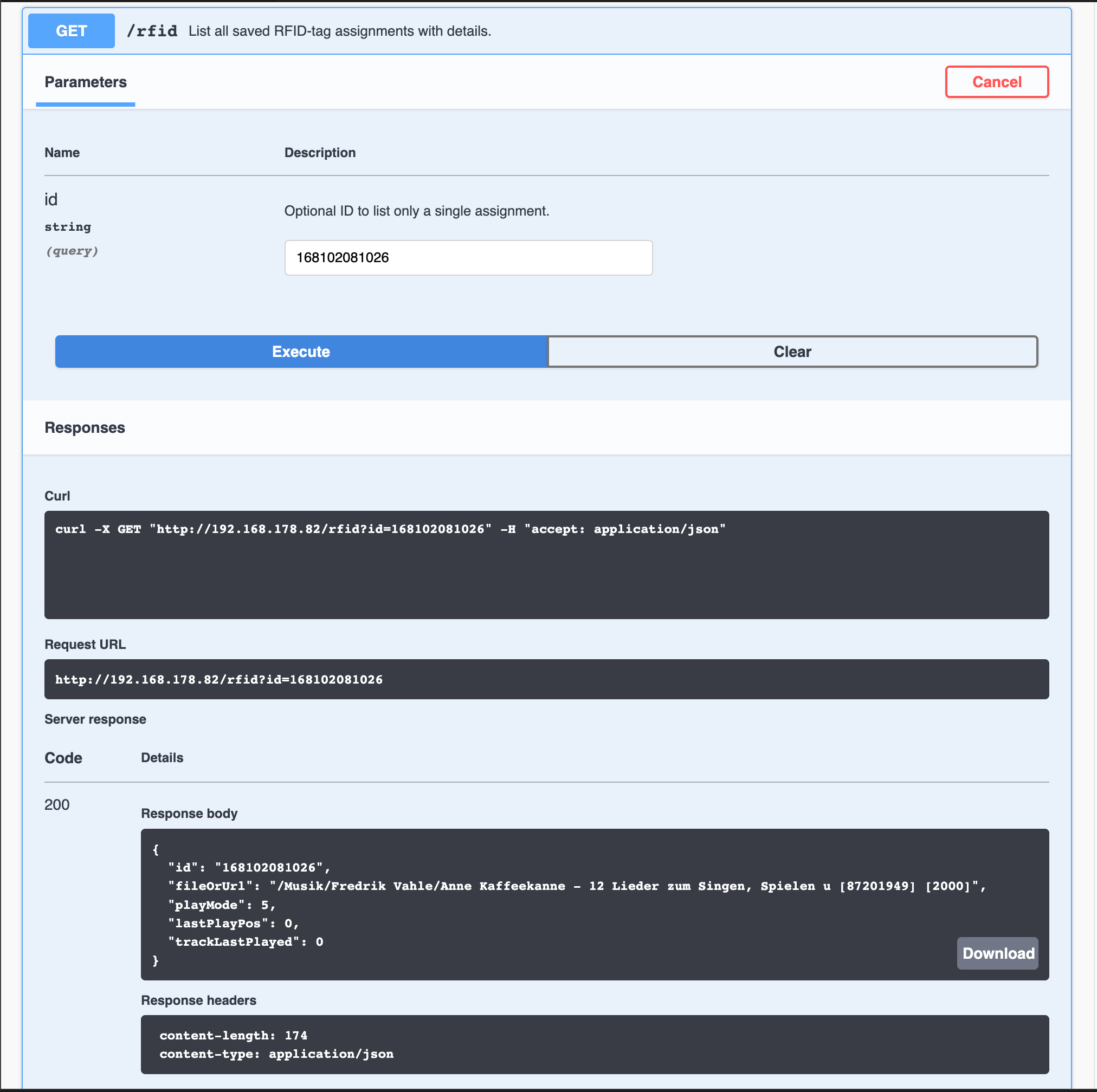

/rfid (GET)
list all save RFID-tag assignments with its details.
Optional GET param „id“ to list only a single assignment.

Falls sich jmd fragt, was damit gemeint ist: Schön wäre es, das Ganze in ein yaml zu packen. Weil dann ist es einheitlich dokumentiert und man kann OpenApi Swagger als Plugin in Visual Studio Code installieren. Dort kann man sich dann schön Datentypen und auch Beispiel-Requests anschauen.
Automatisiert testen (ok, es muss halt ein ESPuino laufen) könnte man die Schnittstelle mittels https://www.postman.com/. Das geht aber auch ohne yaml.
Das ist schon genau was ich gesucht habe! Wie müsste das als YAML aussehen? Vielleicht so?

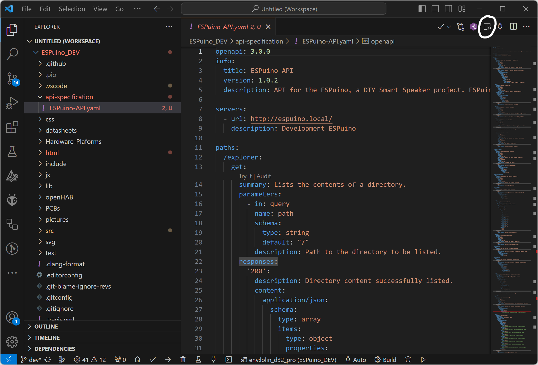

Das ist doch schon mal ein super Anfang!
Nur wäre statt Swagger 2.0 OpenAPI 3.0 (oder 3.1) besser.
Bei SSID könnte man auch noch ‚required‘ für die nicht-static felder nehmen.

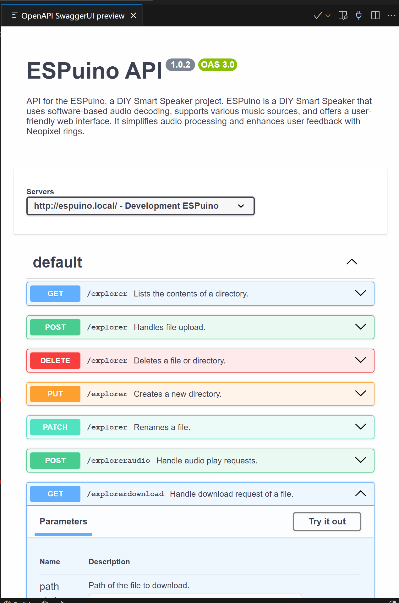

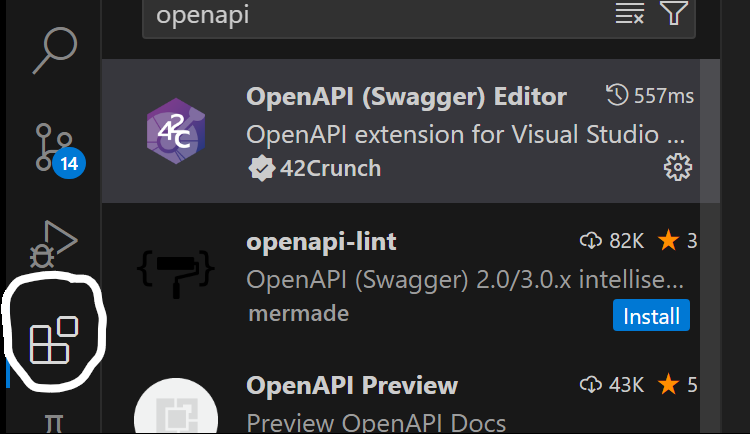

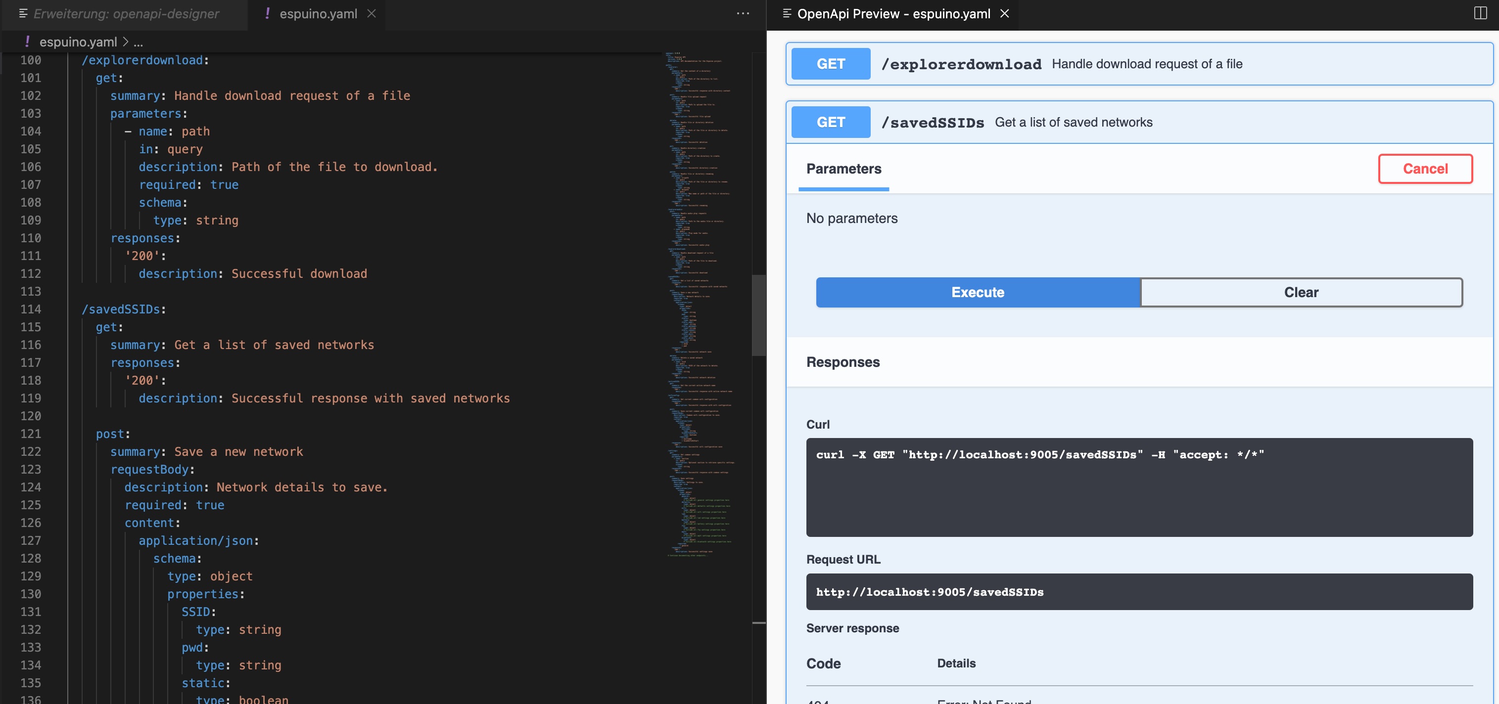

Wer damit nicht so vertraut ist: Das obige yaml kann man in editor.swagger.io einfügen um sich eine API-Doku zu erstellen.
Ok, dann aber OpenAPI 3 dann funktioniert auch der editor.swagger.io sowie das Plugin für VSCode
Was ich bereits habe:
openapi: 3.0.0
info:
  title: ESPuino API
  version: 1.0.2
  description: API for the ESPuino, a DIY Smart Speaker project. ESPuino is a DIY Smart Speaker that uses software-based audio decoding, supports various music sources, and offers a user-friendly web interface. It simplifies audio processing and enhances user feedback with Neopixel rings.
servers:
  - url: http://espuino.local/
    description: Development ESPuino
paths:
  /explorer:
    get:
      summary: Lists the contents of a directory.

Wie sieht es damit aus? Ich würde es gerne gegen einen emulierten ESP32 laufen lassen. vielleicht hat da einer ideen?
Cool, das probiere ich auch mal aus mit dem Plugin.
Kann man als Basis-URL nicht http://espuino.local angeben? Weil dann kann man die Befehle doch direkt am angeschlossenen Gerät testen?
ja schon aber ich habe grad keinen :wink: und dachte das wäre noch cooler
Also jetzt habe ich meinem kleinsten den ESPunio abgeluchst und siehe da es funktioniert wie erwartet:
Cool wäre das direkt über Annotation im Code aktuell zu halten aber das ist wohl eher schwierig machbar. Gibt es eigentlich einen Plan für eine Doku Seite wo das dann mit rein könnte?
Das yaml wird auf Github eingecheckt und hier könnte es ggf. noch eine Doku geben in der Dokumenations-Kategorie.
Ich hab’s ausprobiert:
Open-API Erweiterung in VSCode installieren:
Dann die ESPuino-API.yaml in VSCode geöffnet
und oben rechts auf Vorschau klicken. Über „Try it out“ kann man die API direkt ausprobieren.

Ich habe aber nicht alles durchprobieren können. z.B. beim Favicon bekomme ich:
<!DOCTYPE html>Ooups - page "/favicon" not found (404)<script>async function tryRedirect() {try {var url = "/";const response = await fetch(url);window.location.href = url;} catch (error) {console.log(error);setTimeout(tryRedirect, 2000);}}tryRedirect();</script>
Bei der Benutzung werden wir sicher noch Dinge ergänzen und genauer beschreiben müssen. Ich leg dann parallel mal los mit meiner App. Werde dann wenn dort was vorzuweisen ist die API anbinden. Dabei fällt mir sicher noch einiges auf das es im YAML zu verbessern gibt.
Ach ich habe irgendeine als dirty markierte Version im Einsatz, daran liegt es sicher. Ich werde es mal mit dem Release ESPuino 2.1 Latest versuchen wenn ich dazu komme.
