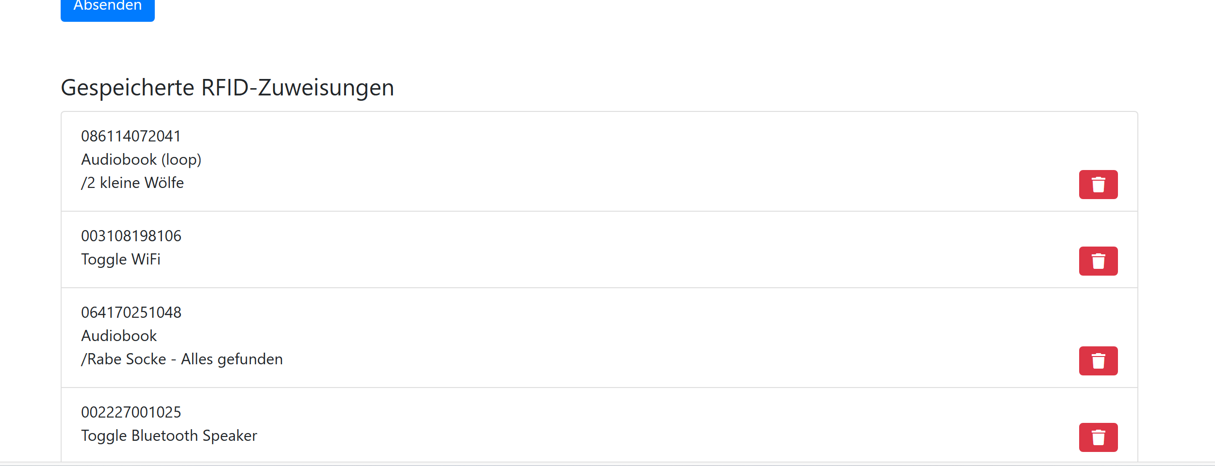

Schaut mal drüber, Frontend wird nachgereicht, könnte dann etwa so aussehem:
Etwas Feinarbeit ist noch notwendig…
