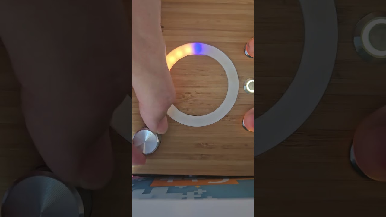

Auf ein Long-Press kann die Funktion Spulen mit dem Drehencoder gelegt werden.
normal funktioniert der Drehencoder wie gewohnt - er regelt die Lautstärke.
Drückt man die den gewählten Button lange, so ändert der Fortschritt im LED-Ring die Farbe und alles wird gelb. Die aktuelle Position ist blau.
Man kann jetzt über den Drehencoder die neue Wunschposition wählen. Lässt man den Button los bevor die Position angesprungen wurde, so wird die Wahl verworfen. Nach dem Loslassen wechselt der LED-Ring zur gewohnten Anzeige.

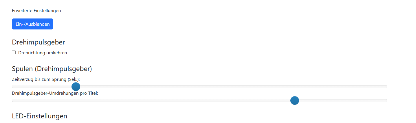

In der Management kann man den delay zwischen Position wählen und anfahren der Position wählen und die Anzahl der Umdrehungen einstellen, die man drehen möchte um vom Titelanfang zum Titelende zu kommen. Ich habe mich für diese Umsetzung entschieden um das Feeling gleich zu halten. D.h. eine 45min Datei braucht gleich viele Umdrehungen wie eine 20Sek Datei.
