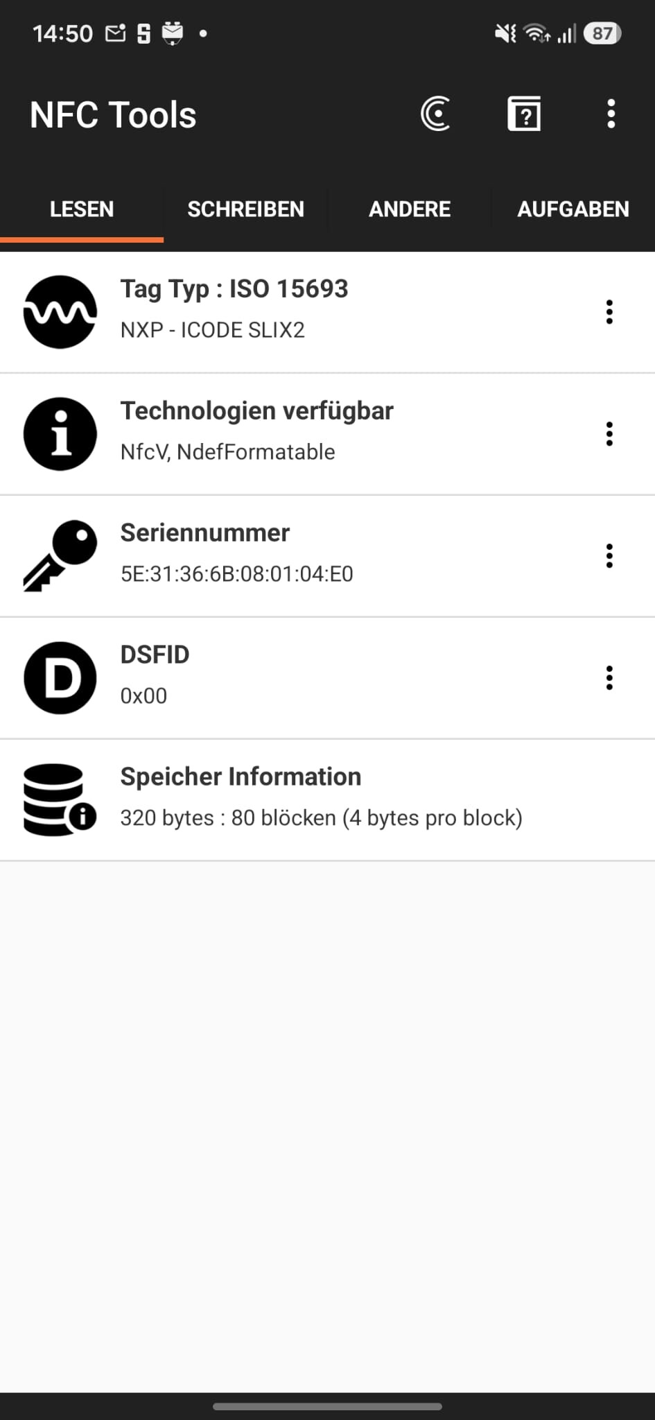

Das NFC Tool kann das Label auch lesen. Hier ein Screenshot des Labels für fig5
Auffällig ist, dass das Label auch ein ICODE SLIX2 tag ist und dass die Seriennummer eigentlich aus 8 Hex-Werten besteht. ESPuino stellt aber nur die ersten 4 dar bzw. wertet nur diese aus.
Kann sich jemand einen Reim drauf machen? Auch in meiner Bib, wie in @Joker 's Bib, alle Tags entsperrt? Wäre sehr viel Zufall. Und warum kann mein Handy (Samsung S24) das Tag der Figur nicht lesen?
