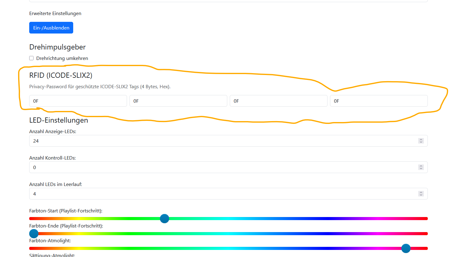

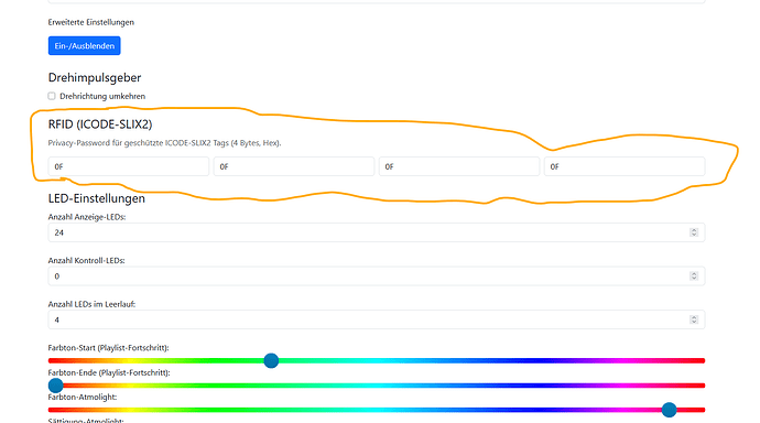

so in der Art könnte das aussehen
Das wäre tatsächlich recht neutral, da wäre ich d’accord mit.
Ich glaube allerdings, dass es langsam da in den allg. Settings bisschen unübersichtlich wird. Vielleicht sollte man RFID eine eigene Kladde spendieren und dort auch mal (perspektivisch) die Wählbarkeit zwischen PN5180 und RC522 integrieren. Dieser Verstärkungsfaktor für RC522, der demletzt genannt wurde, auch. Und es gäbe noch ein paar Settings mehr, die man umziehen könnte. Also will sagen: Man könnte ne eigene Kladde schon mit Leben füllen (muss ja nicht in einem Schritt sein).

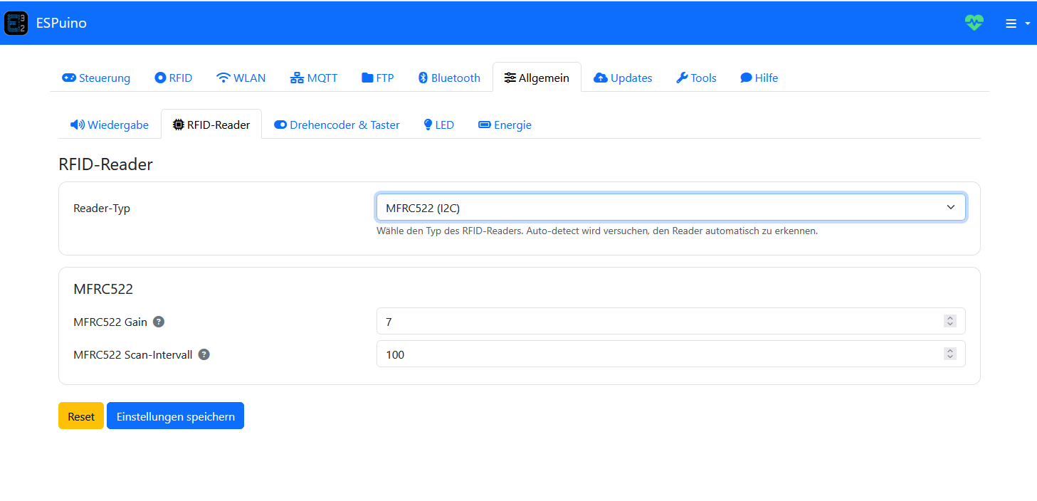

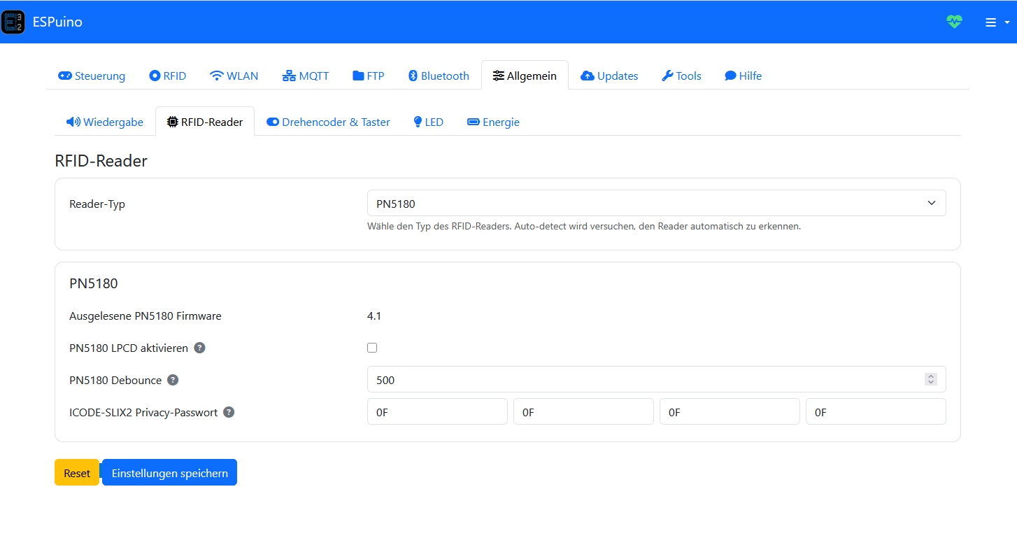

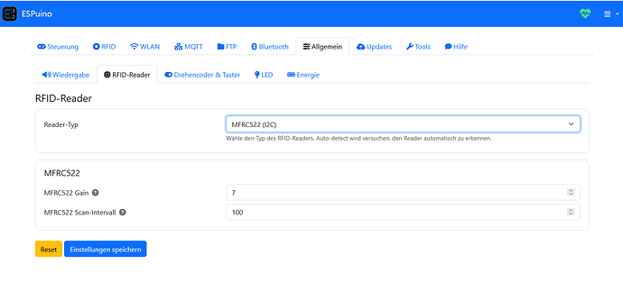

Ich habe die Optionspunkte bei den Readern etwas sortiert. Sieht jetzt so aus (wenn der auf Auto-detect steht, dann werden beide angezeigt):
Testen würde ich da folgendes:
  1. ESPuino mit PN5180 starten und Management → Allgemein → RFID-Reader öffnen.
  2. PN5180 auswählen:
    • nur PN5180-Einstellungen sichtbar
    • ausgelesene Firmware wird angezeigt
    • LPCD, Debounce und SLIX2-Passwort sichtbar
  3. MFRC522 auswählen:
    • nur MFRC522-Einstellungen sichtbar
    • PN5180-Bereich verschwindet
  4. Auto-detect auswählen:
    • beide readerspezifischen Bereiche sichtbar
  5. Passwortfelder prüfen:
    • nur 0-9 und A-F möglich
    • Kleinbuchstaben werden groß
    • maximal zwei Hex-Zeichen pro Feld
    • z. B. F wird nach Verlassen des Feldes zu 0F
  6. Reset:
    • Passwort wird auf 0F 0F 0F 0F gesetzt
    • übrige RFID-Defaults werden ebenfalls geladen
  7. Eigenes Passwort eintragen → Einstellungen speichern → UI-Seite neu laden:
    • gespeichertes Passwort erscheint wieder
    • PN5180 verwendet den gespeicherten Wert
  8. Wenn du einen geschützten SLIX2-Tag hast:
    • mit falschem Passwort testen, dann sollte der nicht vom ESPUINO als neuer Tag erkannt werden
    • mit korrektem Passwort testen, ob Privacy Mode erfolgreich deaktiviert wird.
  9. Falls MFRC522-Hardware vorhanden:
    • kurzer Funktionstest, dass normales Lesen weiterhin funktioniert.

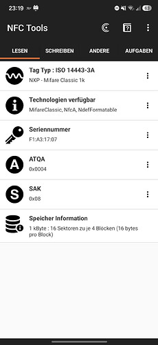

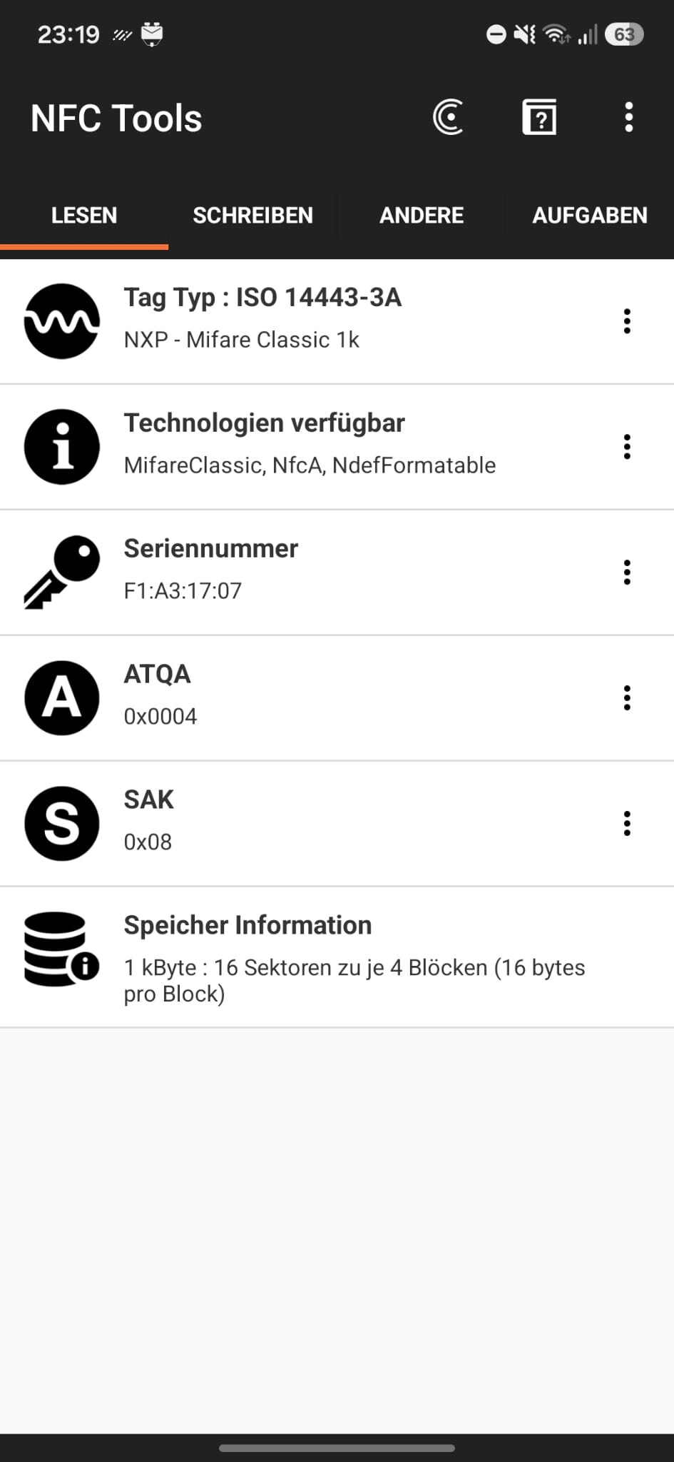

das habe ich mir doch gleich mal als Android app geholt: „NFC Tools“
Aber ich kann für meine NFC Karten die Daten von der ESPuino und dem Tool nicht matchen.
ESPuino: RFID Chip Nummer : 241163023007
und das Tool
Wie passt das zusammen? Ich kapier’s grad nicht :frowning:
EDIT: meine Lieblings-KI hat’s gewusst:
Der ESPuino macht bei der RFID-ID eine spezielle Umwandlung: **Jedes der 4 UID-Bytes wird als dreistellige Dezimalzahl dargestellt und anschließend aneinandergehängt.
Deine NFC-App zeigt:
UID: F1:A3:17:07
Das sind die vier Bytes:
Byte Hex Dezimal ESPuino
1 F1 241 241
2 A3 163 163
3 17 23 023
4 07 7 007
Zusammengehängt:
241 + 163 + 023 + 007 = 241163023007
