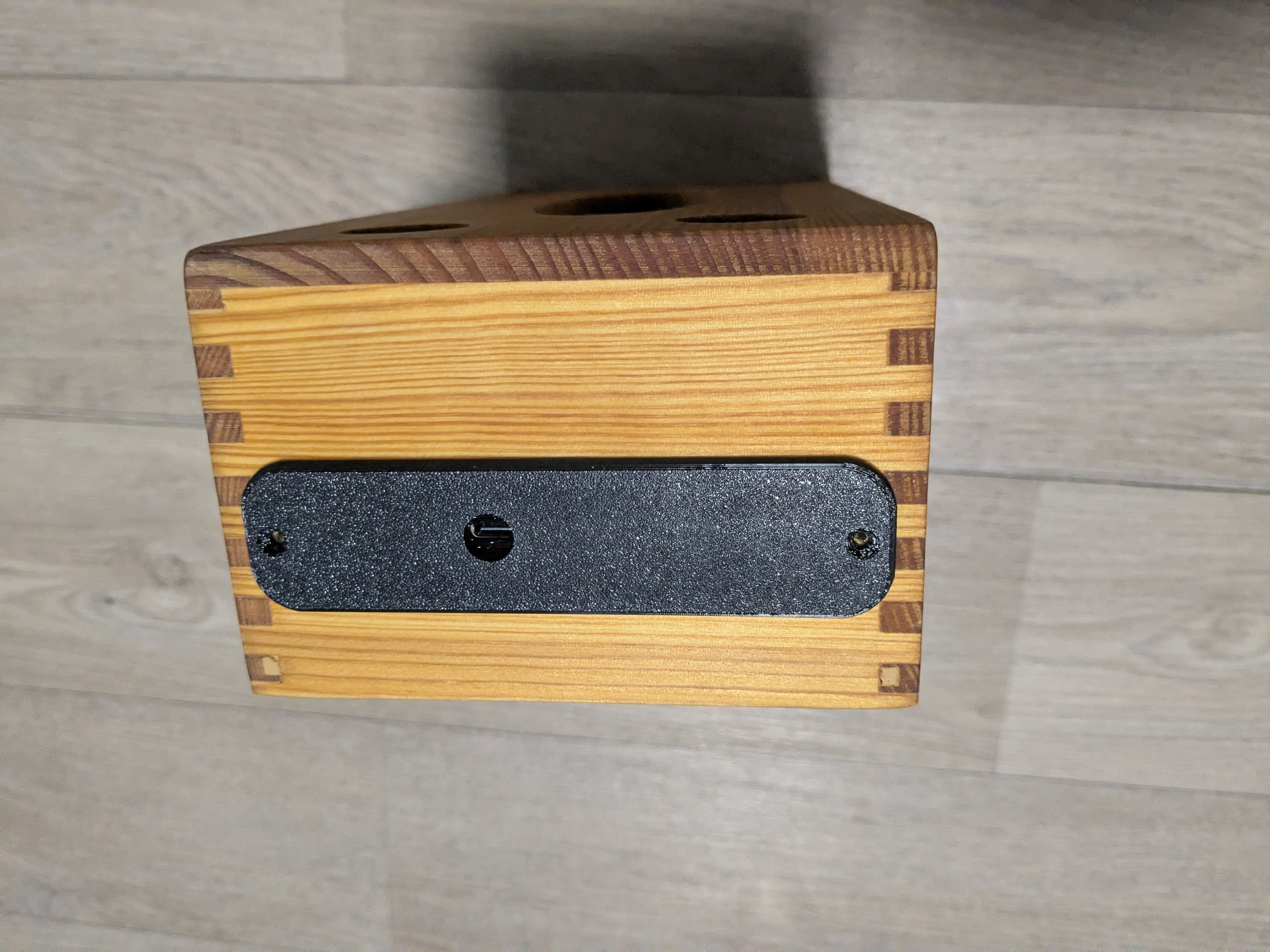

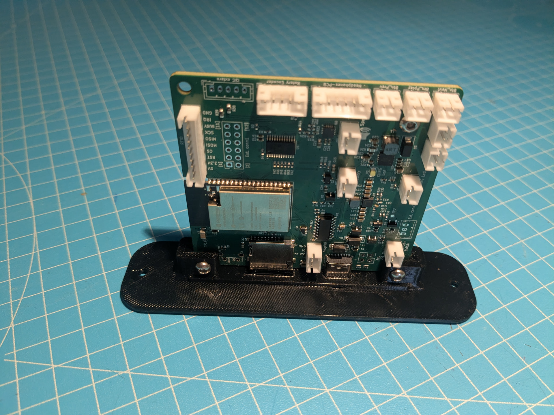

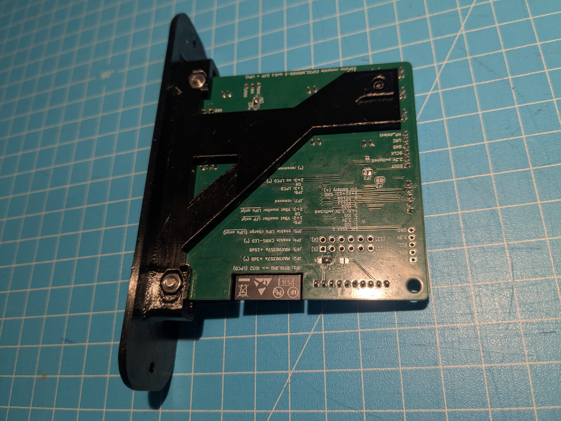

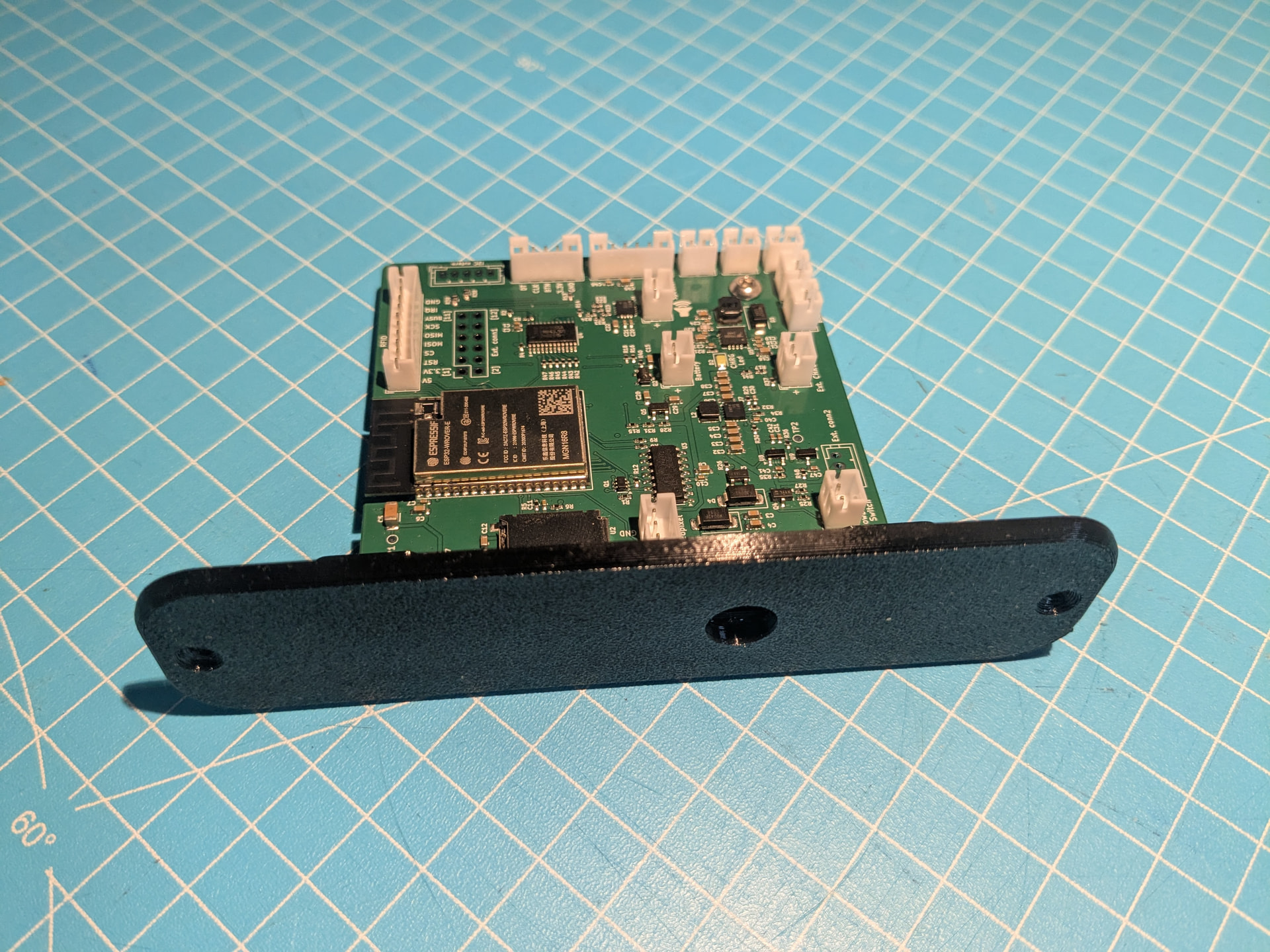

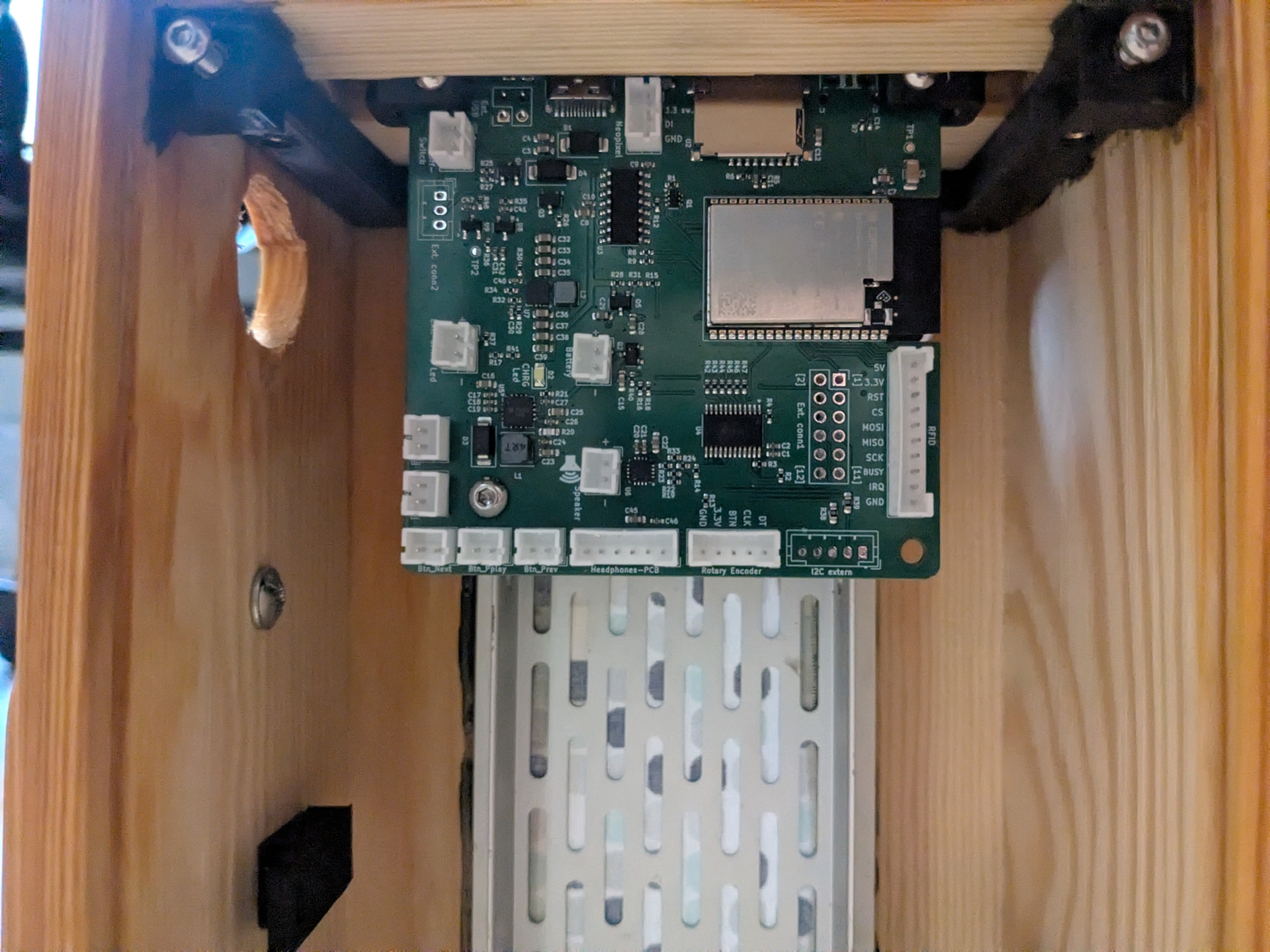

Universal Einbaublende für Complete-Platine
Hier eine universal Einbaublende für die Complete v5.1 Platine.
  • Für 10mm USB-C Magnetstecker
  • zusätzlich werden 2x Schrauben M3x10,1x Schraube M3x6, 2x Mutter M3, 1x Schmelzgewinde M3 Short (4mm) benötigt.
Falls Interesse besteht, würde ich die Datei zur Verfügung stellen.
Sehr schönes Entwurf!
