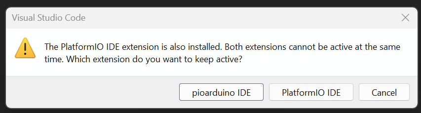

Ist diese Meldung normal beim Start von VSCode ?
Kommt bei mir auch immer. Ich nutze pioarduino.
