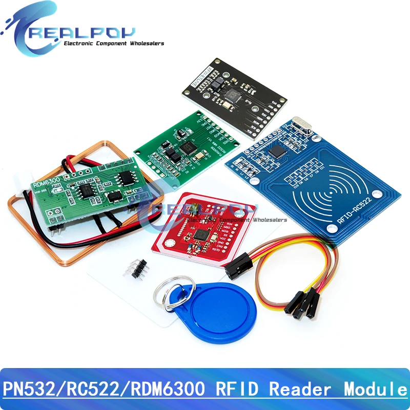

Wird der PN532 unterstützt?
Hi, kann mir jemand beantworten, ob der PN532 auch unterstützt wird?
Der würde vom Formfaktor deutlich besser in meine Box passen.
Ich hab schon die Suche verwendet, aber unterschiedliche Antworten gefunden.
Danke.
Nein, wird er nicht.
Es gibt auch für rc522 kompakte Varianten. Von Robotdyn zum Beispiel, wobei ich aber nicht weiß, ob man den noch kaufen kann.
Spontan habe ich das hier gefunden RC522 RFID Read Write Card Modules SPI Interface RC522 IC Card Sensor Modules SN | eBay
Aber keine Gewähr, dass der läuft.
Hallo, ich hab schon mehre mini RC522 verbaut.
Hinter Holz oder 3D gedrucktem, funktioniert ohne Probleme. Zusätzlich muss ein 10K Widerstand zwischen 3,3V und Reset, sonst funktioniert der Leser nicht. Größe: 37,5x25mm
Danke, hab mir mal den schwarzen von hier bestellt:
