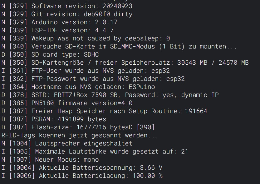

@biologist kannst du einschätzen ob ein Update von einem 2024er Softwarestand problematisch ist? Z.b. dass der Inhalt des NVS Probleme macht.

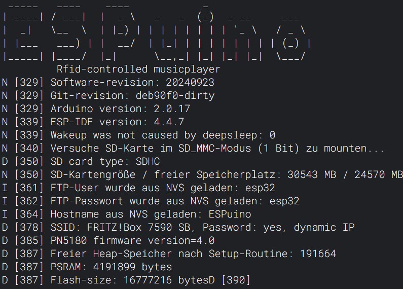

@Lisa kannst du vielleicht mal bitte die komplette Serialausgabe vom Start hier reinstellen? vielleicht sieht man noch was (Du kannst ja deine MAC-Adresse und den Wlan-Namen oder was du noch als wichtig erachtest verändern)
Ansonsten bin ich Ratlos…Man könnte noch die Firmware über den Browser aktualiseren. Ein Restrisiko bleibt jedoch, dass der ESPuino dann nicht mehr startet und

Da ist vom Netzwerk einfach gar nix zu sehen, nur welcher Router
Wenn das Installieren mit dem Webbrowser über USB funktioniert, kann man dann auch ganz normal auf das Webinterface zugreifen? Also ohne WLAN?
Ich wüsste nicht wie
Mein Log sieht ohne Wlan-Netz wie folgt aus. Die Frage ist, ob sich sie Serialausgabe seit 2024 massiv geändert hat. Ansonsten würde ich sagen, bei dir wird Wlan gar nicht gestartet.

→ wie gesagt, ich weiß nicht mehr weiter und würde an deiner Stelle jetzt die Firmware aktualisieren. Auch mit der Gefahr, dass dann gar nix mehr geht und VSCode verwendet werden muss. Weil so wie es jetzt ist ist es auch nicht verwendbar.
Meine neue wilde Vermutung: Scheinbar hat die Wechselfunktion Wlan an/aus einen Bug und dein Wlan wird nicht mehr eingeschalten. Mit ausgeschaltenem Wlan (per Modifier-Karte) sieht mein SerialMonitor wie bei dir aus. Was macht den der ESPuino wenn du die Wechselkarte auflegst - besonders der SerialMonitor?

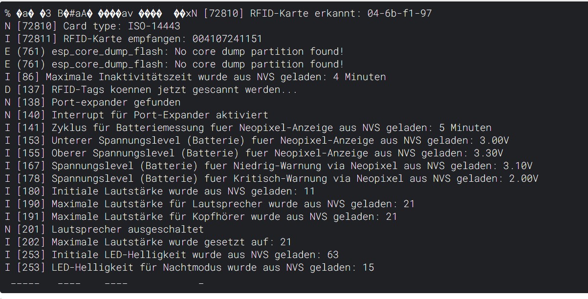

Also meine Wechselkarte wechselt in Bluetooth und nochmals Bluetooth (einmal als Für Steuerung mit Handy einmal im Modus für „Kopfhörer“.
Mein Screenshot ist der, wenn es wieder in den WLAN Modus wechselt
Das ist wirklich die Wechselkarte wlan an/aus?
Nein. Die ist aus irgendeinem Grund nicht mehr vergeben. Ich habe keine Ahnung warum.
Ich habe nur die Karte „Normal/Bluetooth“
