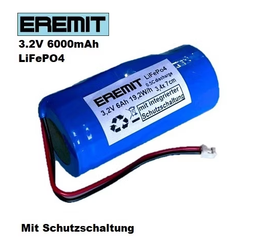

Er hat jedoch auf dieser Seite insgesamt vier Shops aufgelistet, bei denen man alternativ bestellen kann. Beim ersten Shop habe ich selbst mal geschaut - der passende LFP-Akku wäre dann:

Passt auf jeden Fall auf, dass die Polarität des Akkus passt: Wichtig: Polarität von LFP-Akkus.

Wir brauchen nur eine einzige Zelle (1s, wobei s für Serie steht). Also bitte nicht 2s, 3s… etc pp kaufen, da sich dann die Zellspannung um den entsprechenden Faktor multipliziert. Die Nennspannung für LFP liegt bei etwa 3,2 V (max. aufladbar bis 3,65 V) und die von LiPo bei 3,7 V (max. aufladbar bis 4,2 V). Und es braucht auf jeden Fall ein BMS (Batterie-Managament-System), um den Akku vor Überladung, Tiefentladung und Überstrom zu schützen. Beim verlinkten Akku von Eremit ist ein solches BMS integriert. Lithium-Akkus nie ohne BMS betreiben!

Hab den hier bezogen: EREMIT 3.2V 6000mAh Arduino/AiO LiFePO4 - funkelektronik.at .
Musste wie in der Anleiting beschrieben die Polarität des Steckers wechseln.
