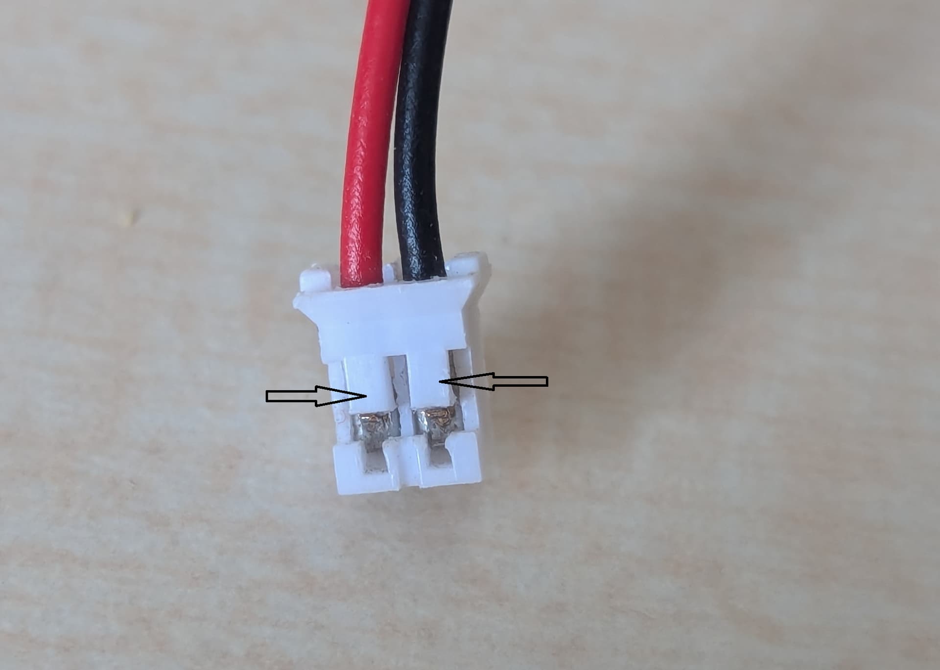

  3. Stimmt die Polarität nicht, so muss die Reihenfolge der Litzen im JST-Stecker gedreht werden. Schau dir den Stecker an: Er besitzt zwei Arretiernasen (nachfolgend im Bild mit Pfeilen markiert), unter die man von der Seite (aus Pfeilrichtung) mit einem feinen Schlitzschraubendreher drunter gehen kann und sie leicht (!) nach oben biegt. Nicht übertreiben, sonst brechen sie ab! Diese Nasen besitzen Widerhaken, so dass sich die Hülsen, die auf die Litzen aufgecrimpt sind, normalerweise nicht rausziehen lassen. Biegt man diese Nasen jedoch leicht nach oben, so greifen diese Nasen nicht mehr und man kann die Drähte ganz leicht rausziehen.
  4. Drähte in umgekehrter Reihenfolge wieder in den Stecker einführen und natürlich darauf achten, keinen Kurzschluss dabei herzustellen.
  5. Die Nasen nun wieder bisschen auf dem Stecker „plattdrücken“, so dass sie wieder greifen. Dann prüfen, dass sich die Litzen nicht wieder aus dem Stecker ziehen lassen.
  6. Zum Schluss erneut prüfen, dass die Polarität nun korrekt ist und nicht versehentlich wieder der alte IST-Zustand hergestellt wurde :slight_smile:
