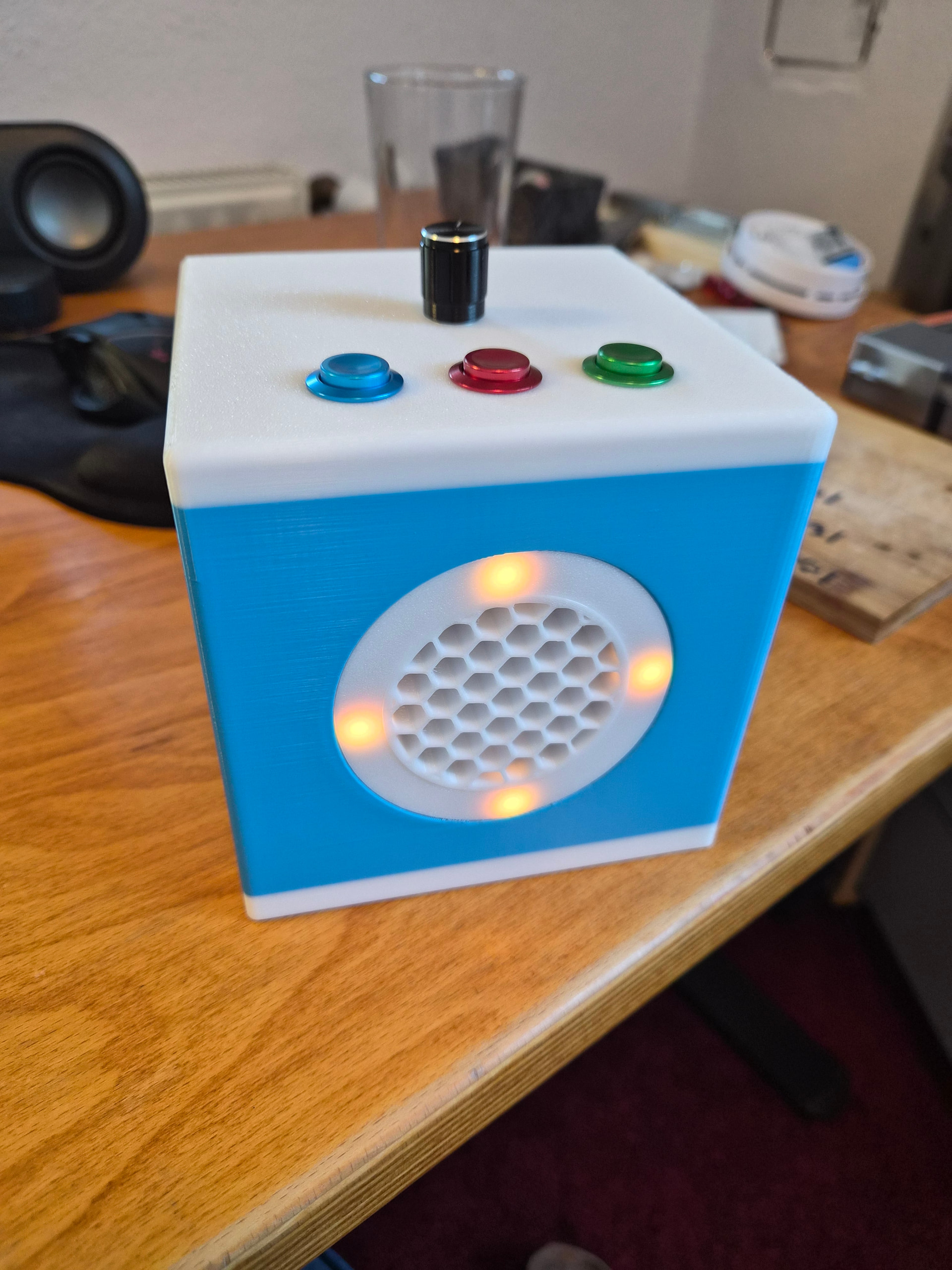

Für einen Auftrag habe ich in den letzten Tagen zwei Bioboxen gedruckt und wollte die Farben an dieser Stelle mal zeigen.

Heute mal eine neue Farbe für einen Druckauftrag:
Auch meine läuft nach einem Abend Bastelarbeit ganz hervorragend, vielen Dank @biologist .

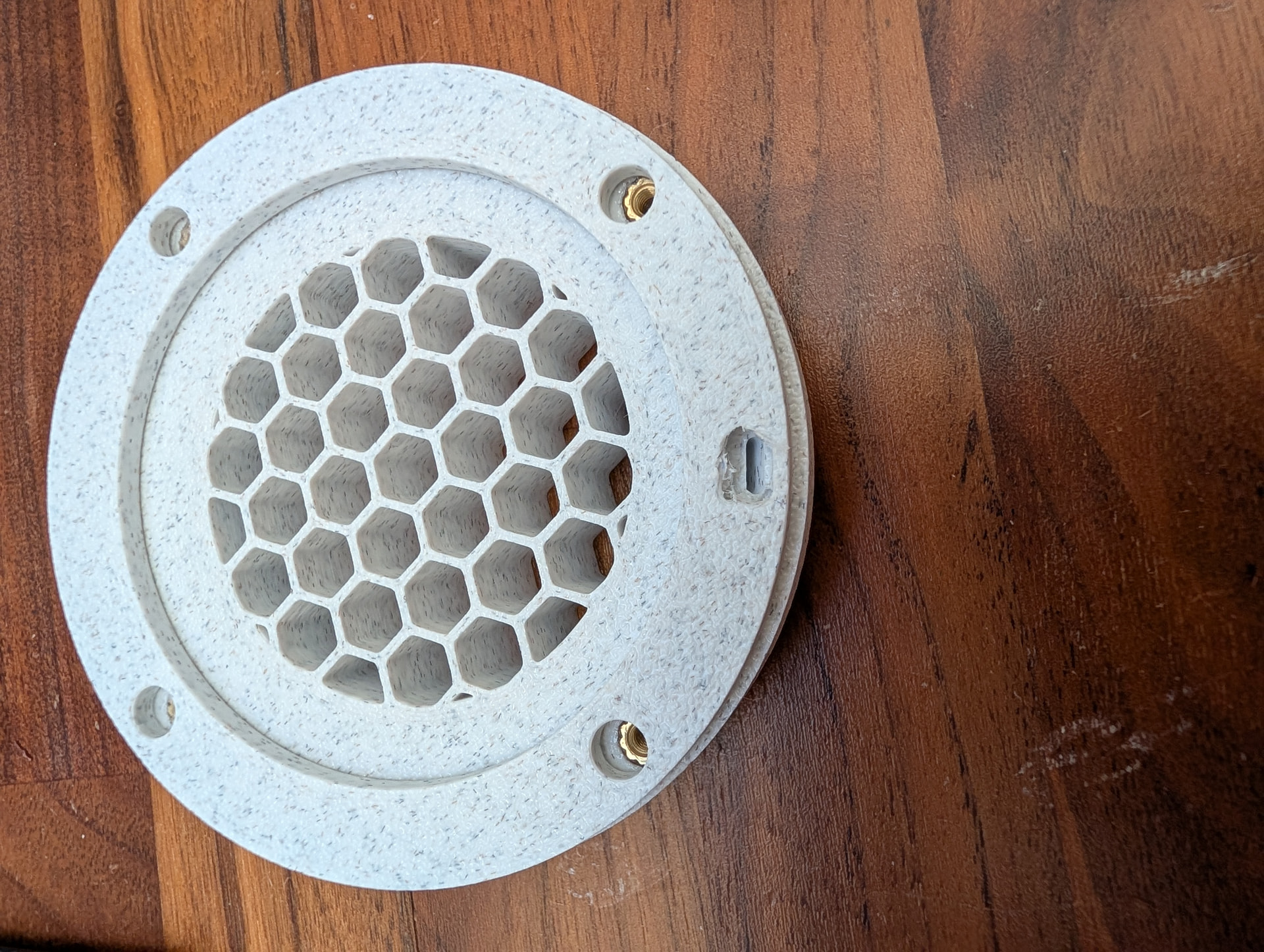

Gibt es von dem Lautsprechergitter mit Wabenstruktur auch die Fusion Datei?
Hab kein M4-Einschmelzgewinde und wollte das eben fix ändern.
Oh, ich dachte das sei verlinkt. Lade ich morgen hoch.
Danke!
Ich hab jetzt einfach M3 Schmelzgewinde genommen und den Zwischenraum mit PLA Kleber gefuellt.
Das scheint auch zu funkionieren.

Vielleicht hab ich was falsches gemacht, aber das Loch für die neopixel passt beim Adapterring nicht.
Habe es mit einem Dremel gelöst, weil das schneller ging als neu drucken.
Ich frage mich gerade wie Lautsprecher, Neopixel, Abdeckring, Adapterring und Lautsprecher in der Biobox befestigt werden.
Nach meinem bisherigen Verständnis:
  • Das Lautsprechergitter wird in das Gehäuse eingeklebt.
  • Der Neopixel wird auf das Lautsprechergitter aufgeklebt und die Anschlüsse gehen durch die Aussparung ins Gehäuseinnere. Der JST-PH Stecker wird da aber nicht durchpassen, dafür ist die Aussparung zu klein (zumindest in der STL, die ich runtergeladen habe).
  • aber wie hält dieser Abdeckring (Diffusor)? Wird der auch auffgeklebt? Direkt auf die LEDs des Neopixel?
    Dann kann man später den Neopixel nicht mehr vom Abdeckring lösen und somit auch nicht mehr die Farbe des Abdeckrings ändern. Ok, wird wohl weiß werden und vmtl. ist das auch die einzig sinnvolle Farbe.
  • Lautsprecher und Adapterring wird am Lautsprechergitter festgeschraubt. Somit hält alles am Gehäuse nur über die Verklebung. Gibt es da eine Empfehlung für den Kleber?

Ja, mit dem Falz, der ganz unten ist.
Nee, der wird da nur draufgelegt.
Der Stecker muss da nicht durch. Die Anschlussleitung wird von innen nach außen durchgeschoben und dann festgelötet.
Also die Tiefe Neopixel-Trägers ist so bemessen, dass das mit daraufliegendem Diffusorring ziemlich bündig ist. Eingeklebt habe ich das nicht, das hält eigentlich durch Klemmung.
Ich habe den genommen, der in der Teileliste im ersten Post verlinkt ist. Hat gehalten bisher.
Klar: PLA ist nicht UV-stabil.
Es gibt übrigens von der Biobox auch noch eine Modifikation - falls dir das mehr taugt: Modifikation Biobox 3d. Am besten wäre es, wenn man den Lautsprecherträger reinstecken und drehen könnte, bis er einrastet. Ohne Kleben. Oder innen irgendwelche Keile, die man reinschiebt und es damit gegen Reindrücken sichert. Ist vermutlich einfacher zu konstruieren. Ich habe da aber zu wenig Erfahrung und nicht so die Zeit, mich da ewig mit zu beschäftigen. Daher habe ich das mit Kleben gelöst. Kannst es ja auch erstmal ungeklebt lassen.
